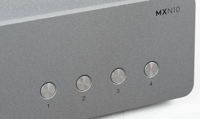

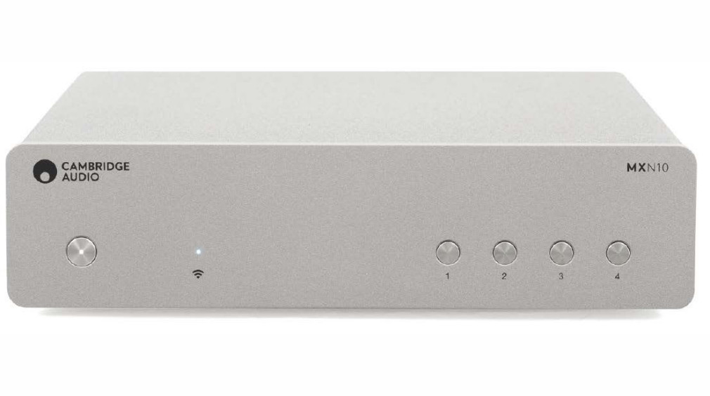

Do najtańszych systemów Hi-Fi pasują pełnowymiarowy AXN10 oraz kompaktowy MXN10. Na froncie MXN10 są cztery klasyczne przyciski (oznaczone od 1 do 4) sugerujące, że chodzi o system szybkiego wyboru.

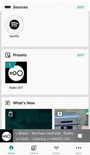

Pod każdym z takich tzw. presetów możemy zaprogramować np. listę odtwarzania lub internetową stację radiową, ale do ustalenia, co się tam znajdzie, niezbędny będzie już mobilny sterownik. A skoro tak, to wywołamy nim te same funkcje…

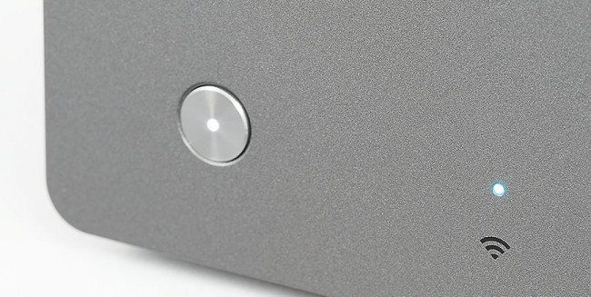

Nawet włącznik zasilania jest zbędny, odtwarzacz jest pod napięciem cały czas, automatycznie usypiając i budząc się. Z przodu znajduje się też jedna dioda informująca, czy z połączeniem sieciowym jest wszystko w porządku. Obok niej widnieje symbol Wi-Fi, ale dioda monitoruje też połączenie kablowe. Obudowa jest solidna, tak jak w "dużym" sprzęcie Cambridge Audio.

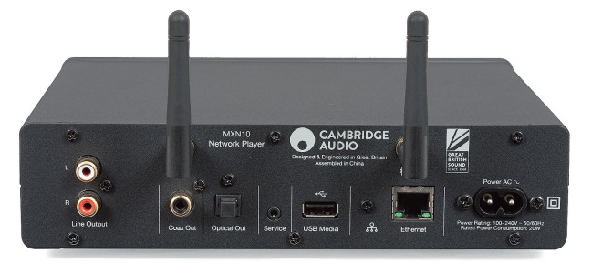

Cambridge Audio MXN10 - obudowa i konektory
Dostępne są dwie wersje kolorystyczne – stalowo-srebrna i czarna. Metalowa obudowa na pewno może się podobać, stwarza jednak pewną trudność w konstruowaniu grajków sieciowych. Nie da się załatwić komunikacji bezprzewodowej za pomocą anten "paskowych" (tak jak w urządzeniach z plastiku), trzeba je wyprowadzić na zewnątrz.

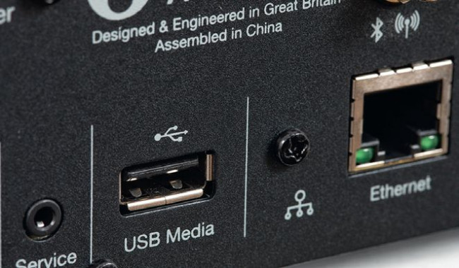

W górnej części tylnej ścianki znajdują się więc dwa konektory, do których należy dokręcić anteny. Według oznaczeń obydwie pracują w trybie Wi-Fi, a jedna dodatkowo odbiera Bluetooth (SBC i ACC). Jednak najlepiej będzie zastosować kablowe połączenie LAN, a ta rutynowa rekomendacja ma w przypadku Cambridge Audio MXN10 szczególne znaczenie.
Przyciski szybkiego wyboru, tzw. presety, pozwalają szybko wywołać ulubioną stację radiową lub listę odtwarzania.
Dioda informuje o działaniu połączenia sieciowego nie tylko w ramach standardu Wi-Fi.

Oprócz wyjścia analogowego (para RCA) są dwa cyfrowe – optyczne i współosiowe. MXN10 prawie nie wychodzi poza swoją zasadniczą rolę odtwarzacza sieciowego, nie ma żadnych wejść cyfrowych ani analogowych, z wyjątkiem gniazda USB-A, do którego podłączymy np. pendrajw z plikami (a wtedy sieć nie jest potrzebna), chociaż to oczywiście funkcja marginalna.
Ponadto analogowy sygnał wyjściowy może być stały lub regulowany, dzięki czemu MXN10 można podłączyć bezpośrednio do końcówki mocy. Funkcja regulacji zaszyta jest również w ES9033Q.

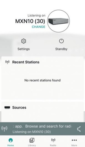

Cambridge Audio MXN10 nie ma pilota, do zdalnej obsługi służy aplikacja mobilna StreamMagic; podobnie jak u konkurentów, to kombajn 3 w 1, odtwarzacz muzyki (także z nośników lokalnych), sterownik i konfigurator (działania przycisków i trybu pracy wyjścia – z regulacją lub bez niej.

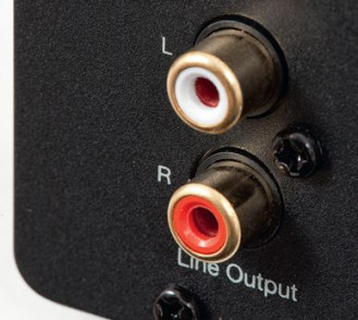

Analogowe wyjście RCA może działać w dwóch trybach – ze stałym lub regulowanym poziomem napięcia.

Aplikacja Stream- Magic pozwala między innymi zdefiniować działanie przycisków szybkiego wyboru (presety) na przedniej ściance odtwarzacza.

Konstrukcyjnie StreamMagic ma formę niewielkiego modułu, który za pomocą szerokiego złącza komunikuje się z główną płytką urządzenia. Do rozwiązania sprzętowego dochodzi jeszcze część programowa – aplikacja mobilna. Cechą charakterystyczną StreamMagic było zawsze dyskretne i skuteczne działanie w tle, wygoda bez rozbudowanego menu i ustawień.
