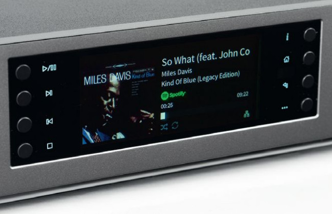

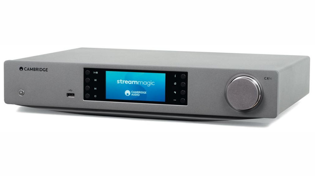

Odtwarzacz Cambridge Audio CXN V2 ma klasyczną, "hajfajową" szerokość 43 cm. W centrum frontu umieszczono kolorowy wyświetlacz, który daje wgląd we wszystkie ustawienia i pozwala w wygodny sposób je zmieniać, pokaże parametry odtwarzanych plików, zaprezentuje wszystkie załączone informacje o odtwarzanej muzyce, wraz z okładkami płyt.
Ta funkcja jest pewnego rodzaju pomostem między walorami tradycyjnego nośnika a nowoczesnością plików. Wyświetlacz nadaje im choć pozory fizyczności.
Po dwóch stronach matrycy znajdują się przyciski sterujące odtwarzaniem, pozwalające na obsługę menu i nawigację. Duże pokrętło ułatwia poruszanie się po ustawieniach. Z przodu jest jeszcze gniazdo USB – podłączymy tutaj nośniki pamięci (np. dysk twardy).

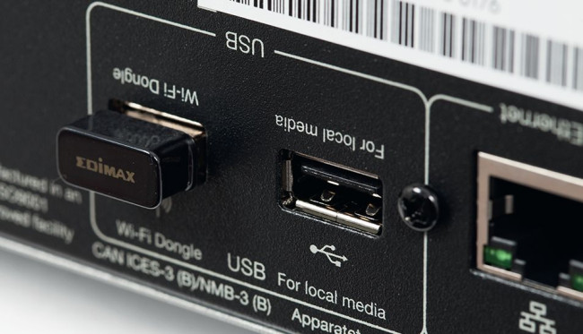

Cambridge Audio CXN V2 to źródło sieciowe, więc zacznijmy od tej strefy. Podstawowym i rekomendowanym sposobem połączenia jest Ethernet, sam CXN V2 nie ma sieci bezprzewodowej Wi-Fi, jednak do zestawu została dołączona miniaturowa karta Wi-Fi, którą wpinamy do specjalnego gniazda USB z tyłu obudowy.
Takie rozwiązanie bardzo mi się podoba; jeżeli nie potrzebujemy Wi-Fi, to moduł chowamy do pudełka, definitywnie uwalniając się od problemów związanych z zakłóceniami, jakie generują takie układy.
Dodatkowym argumentem przeciwko Wi-Fi (w tym wydaniu...) jest dość archaiczna wersja samej przystawki, która komunikuje się wyłącznie w pasmie 2,4 GHz – zazwyczaj mocno obleganym, stąd z wydajnością i stabilnością mogą być problemy.

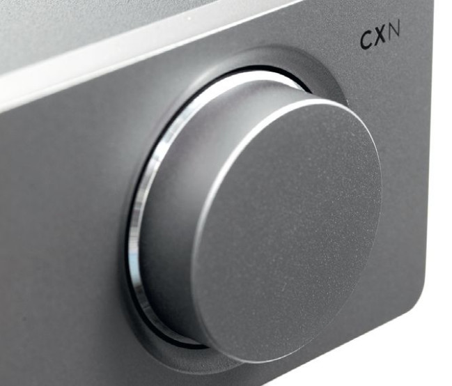

Duże pokrętło ułatwia obsługę i dodaje odtwarzaczowi klasycznej powagi.
Duży, kolorowy wyświetlacz pełni ważne role – nie tylko prezentuje informacje o odtwarzanej muzyce, ale też prowadzi użytkownika przez menu ustawień.

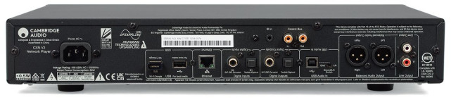

W sekcji USB (z tyłu) znajdują się aż dwa takie złącza, drugie dubluje gniazdo z przodu (służy więc do podłączenia dysku twardego bądź innego nośnika pamięci). Przygotowano również opcje doprowadzenia sygnałów do licznych gniazd cyfrowych.

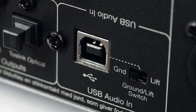

Oprócz optycznego i współosiowego jest tutaj także (kolejne) wejście USB w popularnej formule USB-DAC. Cambridge Audio traktuje je bardzo poważnie, w menu są dwa tryby pracy, standardowy 2.0 i "awaryjny" 1.0 (dla kompatybilności z problematycznymi komputerami); jest również rzadko spotykana funkcja odcięcia kołnierza masowego (na wypadek przydźwięków).

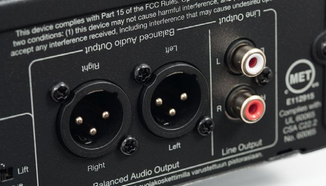

Wyjścia cyfrowe są optyczne i współosiowe, analogowe również dwa – obowiązkowe niezbalansowane RCA i symetryczne XLR (z regulacją głośności w obydwu).

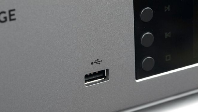

Na przedniej ściance jest jedno USB – dla nośników pamięci.

CXN V2 to źródło zbalansowane, a na wyjściach XLR mamy nawet regulację poziomu.

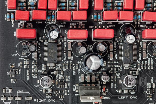

Dalej sygnał jest prowadzony w dwóch równoległych gałęziach, dla lewego i prawego kanału, w każdej za konwersję C/A odpowiada stereofoniczny Wolfson WM8740 i prawdopodobnie już na tym etapie są uzyskiwane przebiegi zbalansowane.
Do jednego z gniazd USB można podłączyć dodatkowy moduł Wi-Fi, drugie obsłuży dysk twardy z muzyką.
WM8740 nie jest układem najnowszym (ma już kilkanaście lat), ale to wciąż ulubione rozwiązanie Cambridge Audio. DAC ma rozdzielczość 24 bitów i maksymalną częstotliwość próbkowania 192 kHz...
Nie jest więc jasne, w jakim celu sygnały są wcześniej upsamplowane do 384 kHz. Być może CA ma sposób, aby wycisnąć z tych konwerterów więcej, niż przygotował sam Wolfson – podobne sztuczki potrafi przecież iFi Audio.

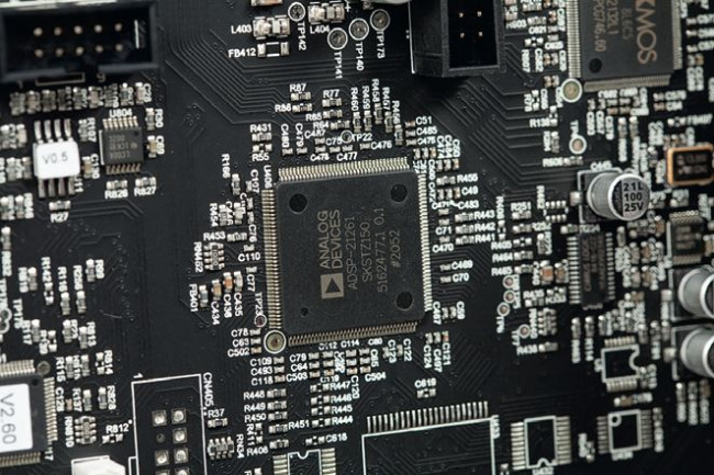

Oprócz wspomnianych konwerterów C/A na uwagę zasługuje procesor Analog Devices (być może to w nim są zaszyte firmowe algorytmy cyfrowe) oraz obsługujący wejścia USB układ XMOS. Sygnały do wyjść analogowych przesyłają scalone wzmacniacze operacyjne – już w formule zbalansowanej, od samych przetworników C/A.

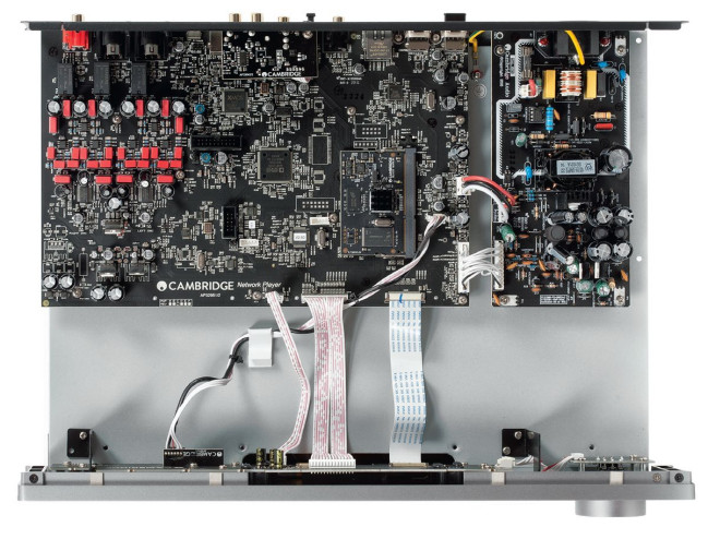

Główna płytka cyfrowa jest rozbudowana, ale w dużej obudowie wciąż zostało sporo wolnego miejsca.

Procesor Analog Devices odpowiada za operacje na sygnale cyfrowym.
W sekcji przetworników C/A znajdują się przetworniki marki Wolfson – po jednym stereofonicznym na kanał (tor jest zbalansowany).

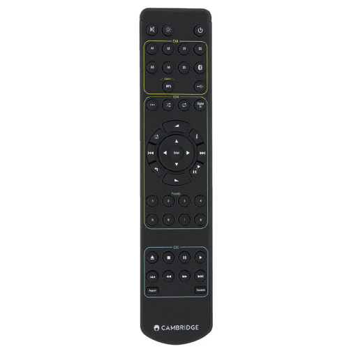

Pilot jest duży i wygodny, mimo to nie zastąpi aplikacji mobilnej.
