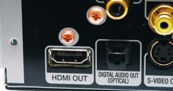

Oprócz SACD, DVD-A, CD, DD i DivX Ultra, widzimy również logo DTS 96/24, często spotykane w amplitunerach, ale rzadko w od twarzaczach. Nie znalazłem jednoznacznej informacji w jaką wersję HDMI wyposażono DV-LX50. Pioneer obiecuje, że wyślemy nim nawet SACD, jednak sygnał jest od razu za napędem konwertowany na PCM, więc wystarczy wersja 1.1.
Ponieważ obraz jest upskalowany do 1080p, taki też sygnał wyślemy na zewnątrz, zarówno przez HDMI jak i przez analogowy komponent. Obok znajdziemy wyjścia audio - 5.1 oraz osobne, na nieco lepszych gniazdach, stereofoniczne. I oczywiście wyjścia cyfrowe koaksjalne i optyczne.
