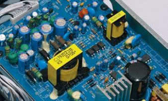

Główny układ dekodujący to Zoran Vaddis 778, a więc trochę w tył w stosunku do serii 888 w Arcamie DV135. Obróbką zajmuje się też układ DSP Genesis. Inaczej niż w Arcamie, sygnał DSD prowadzony jest od początku do końca w natywnej formie, a dekodowany w znakomitym układzie Furore 2 Philipsa.
Ośmiokanałowy DAC Cirrus Logic CS4382 to układ sigma-delta 24/192. W tym przypadku sześć przetworników pracuje w sekcji wielokanałowej 5.1, a dwa pozostałe dla toru stereo. Konsekwentnie też prowadzone są osobne tory dla każdego z kanałów.
Elementy bierne w nich użyte są standardowe. Mamy tam układy scalone Burr-Browna OPA2134, a więc takie same jak w Arcamie, tutaj są jednak pojedyncze i muszą pracować zarówno w filtrze, konwersji I/U, jak i we wzmocnieniu końcowym jednocześnie.
Analogowe wyjście wideo oparto na przetworniku C/A Analog Devices ADV7320 - to całkiem nowy układ. Zasilanie oparto o dwa niezależne zasilacze impulsowe - większy dla napędu i sekcji cyfrowej i mniejszy dla części audio.
