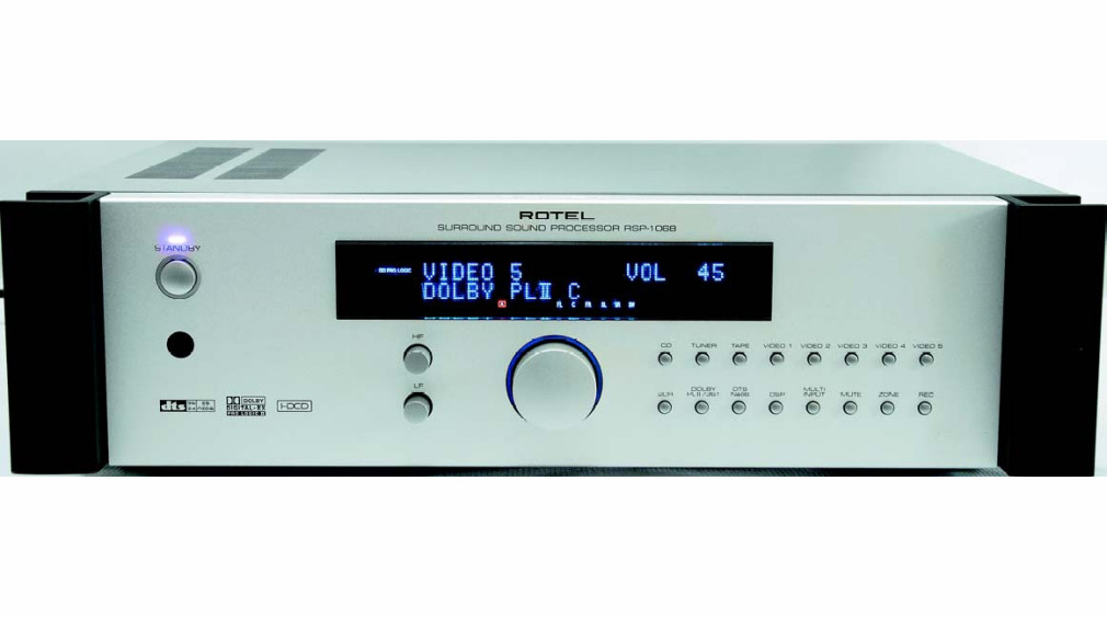

Rotel RSP-1068 to też poważne urządzenie - jest duże, ma rozbudowany wyświetlacz oraz skomplikowanego pilota. W porównaniu do 8000AV Audiolaba, urządzenie Rotela jest dokładnie dwukrotnie wyższe i sporo cięższe.
Dużą część frontu zajmuje czytelny, przyjemny bladoniebieski wyświetlacz. Informacje podawane są dużymi znakami, dzięki czemu od razu wiadomo, co i jak. Pod wyświetlaczem umieszczono pokrętło siły głosu, a obok dwa mniejsze, regulacji barwy. Są one aktywne we wszystkich programach, oprócz "Bypass", w którym sygnał stereo pozostaje w domenie analogowej.
Aby do niego wejść, należy przycisnąć guziczek "2ch" - dwa razy, bo za pierwszym wejdziemy do programu "Stereo", w którym sygnał zamieniany jest na cyfrowy i w którym można np. zarządzać sygnałem subwoofera, dodając bas do kanałów przednich, albo właśnie zmienić barwę dźwięku. Przycisków jest całkiem sporo - ale są małe, więc nie rzucają się w oczy, jednak front nie jest tak ascetyczny jak w Audiolabie.
Oprócz analogowego wejścia wielokanałowego 7.1 mamy pięć wejść cyfrowych (koaksjalne i optyczne), dwa cyfrowe wyjścia oraz osiem analogowych wejść stereo, aż cztery z nich mają pętlę do nagrywania. Będąc przy audio wspomnijmy jeszcze o wyjściach - jest oczywiście wielokanałowe w formacie 7.2 (czyli z dwoma wyjściami sygnału subwooferowego), wyjście dla drugiej strefy oraz wspomniane wyjścia do nagrywania.
Dość mocno rozbudowana jest także sekcja wideo, bo są trzy wejścia komponent, pięć S-Video i pięć kompozytów. Sporo jest też stosownych wyjść. Rozbudowany jest także interfejs komunikacji ze światem zewnętrznym, z triggerami, wejściami dla odbiorników podczerwieni i łączem CAT.5. Kabel sieciowy jest odłączany, a napięcie włączane dużym, mechanicznym wyłącznikiem.
Na przykładzie Rotela oraz Audiolaba widać, jak szybko biegnie czas w świecie wideo - chociaż obydwa urządzenia nie są wcale stare, pozostają w ofercie i nie widać ich następców, to jednak dwa lata wystarczyły, aby wyraźnie zabrakło w nich wejść HDMI, obowiązkowych w najnowszych procesorach, a nawet znacznie tańszych amplitunerach.
Prawdę mówiąc, specjalnie bym się tym nie przejmował, bo dźwięk przesyłany przez HDMI jest kiepski, a nic nie stoi na przeszkodzie, aby wizję przesyłać bezpośrednio z odtwarzacza do wyświetlacza. Minusem ich braku w procesorze jest to, że nie da się przełączać między różnymi źródłami jednym przyciskiem, bo jeśli np. wejdziemy do procesora sygnałem wizyjnym z satelity, a wizję z DVD poślemy od razu do wejścia HDMI w plazmie (projektora), to osobno trzeba przełączyć audio w procesorze i osobno wejście wizji w wyświetlaczu.

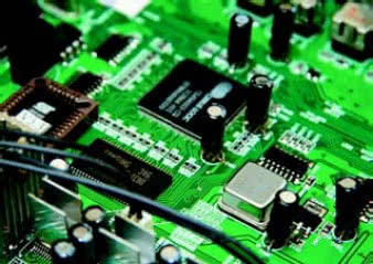

Ta została zorganizowana zupełnie inaczej niż w Audiolabie - każda sekcja ma własną, specjalizowaną płytkę, a wszystkie umieszczono piętrowo (jak np. w urządzeniach Parasounda). To może i dobrze, uśmiech gaszą jednak wszechobecne kabelki łączące ze sobą wszystkie te płytki. Kable są nieekranowane i pospinane w wiązki - zasilające z sygnałowymi. To, niestety, zawsze źle wpływa na własności szumowe urządzenia.
Na samej górze mamy płytkę wejść i wyjść wielokanałowych (układ ten, tyle że dla dwóch kanałów, jest też powtórzony na położonej na samym dole płytce wejść stereofonicznych). Z gniazd RCA (niezłoconych) trafiamy do buforów na ładnych kościach TL072, a następnie kabelkami biegniemy do dolnej płytki, gdzie umieszczono scalone przełączniki wejść.
Za nimi sygnał jest wzmacniany w układach scalonych 5532 (to niskoszumne układy, stosowane już od wielu, wielu lat, najsławniejsze produkował Philips), a regulacja poziomu odbywa się w czterech, stereofonicznych, scalonych potencjometrach Toshiby. Po nich znowu mamy bufory na 5532 i wracamy kabelkami do wyjść wielokanałowych.
Pomiędzy płytkami z analogowym audio umieszczono płytkę cyfrową. Jej sercem jest spora kość Cyrrus Logic CS494003, wspomagana przez dodatkowy układ DSP Toshiby, w którym odbywa się postprocessing. Kość DSP Cyrrusa otrzymała zegar ITC, korzystają z niego również cztery stereofoniczne przetworniki 24/192. Nie udało się odczytać ich oznaczeń, ponieważ od góry doklejono do nich niewielkie radiatory.
Konwersją I-U oraz filtracją zajmują się ponownie TL072. Wspominaliśmy o tym, że sygnał stereo można poddać obróbce. Najpierw trzeba jednak zamienić go na cyfrę - zajmuje się tym przyzwoity przetwornik AKM AK5383 24/96.
Dużemu, zaekranowanemu transformatorowi towarzyszy mnogość osobnych zasilaczy. Zadbano o wiele drobiazgów, które jednak składają się na ostateczny wynik - np. za koaksjalnymi wejściami cyfrowymi umieszczono transfomatorki dopasowujące, gwarantujące stałą impedancję 75Ω. Pilot to wielozadaniowy, uczący się model RR-1050, bardzo skomplikowany, z odsuwaną klapką i wyświetlaczem.
