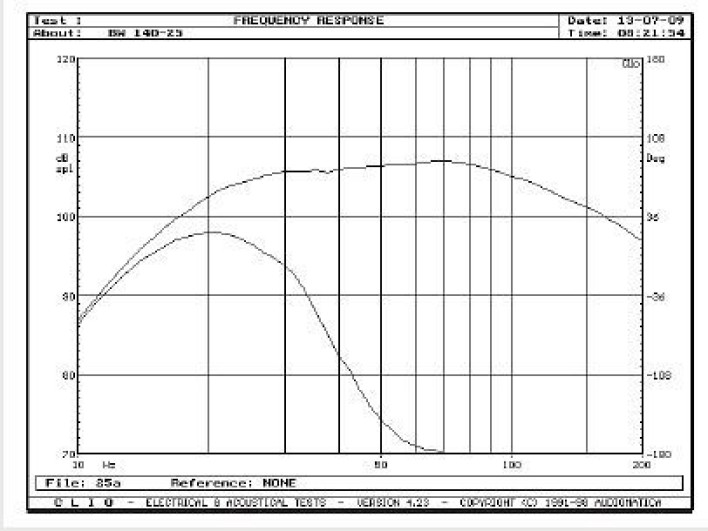

Na rys. 1. porównujemy charakterystyki zmierzone dla skrajnych pozycji regulatora górnej częstotliwości granicznej, przy ustawieniu dolnej częstotliwości w pozycji A (20 Hz) i equalizacji A. W ten sposób górna krzywa pokazuje nam pasmo ASW610 w jego najszerszej wersji (przy założeniu, że filtrowanie dolnoprzepustowe jest w ogóle włączone), a dolne pasmo przesunięte jest jak najniżej. W pierwszym przypadku spadki -6 dB (względem szczytu charakterystyki) odczytujemy przy 18 i 150 Hz, w drugim - przy 13 i 33 Hz. Imponujące zejście w dół i elastyczność górnej częstotliwości granicznej.

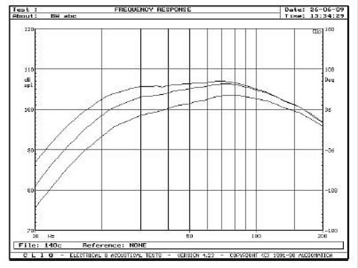

Pomiary dla trzech różnych dolnych częstotliwości granicznych przeprowadziliśmy w pozycji 140 Hz regulatora górnej częstotliwości granicznej, wciąż w pozycji A equalizacji (rys. 2). Wydaje się, że zachodzi tu nie tyle przesuwanie działania jakiegoś filtra górnoprzepustowego, ale właśnie osłabianie wpływu korekcji (w pozycji A, podnoszącej najmocniej charakterystykę w zakresie najniższych częstotliwości); rezultatem takiej zmiany jest jednak przesuwanie częstotliwości spadku -6 dB w górę pasma - dla pozycji A było to 18 Hz, dla pozycji B jest 23 Hz, dla pozycji C już 28 Hz, w każdym przypadku nawet odrobinę niżej, niż deklaruje producent (20-25-30 Hz).

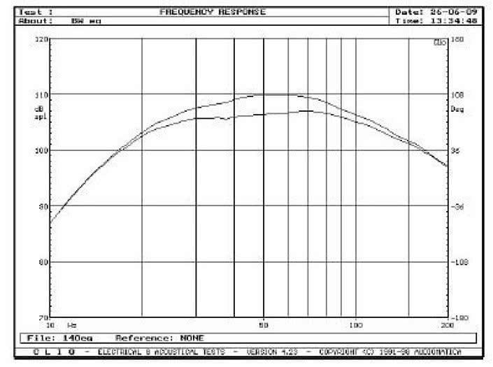

Zmianę, jaką wnosi equalizacja B na tle equalizacji A dla najszerszego pasma przenoszenia, znanego już z rys. 1. i 2., pokazujemy na rys. 3. Widać wzmocnienie szerokiego zakresu, najsilniejsze w okolicach 40-60 Hz. ASW610 pochwalił się więc rekordowo niską częstotliwością graniczną, łagodnym spadkiem na skraju pasma, bardzo dużym zakresem regulacji, a także dobrym poziomem maksymalnym - odnotowaliśmy 110 dB, i choć większość konkurentów w tej dziedzinie posunęła się jeszcze dalej, to trzeba pamiętać, że B&W posłużyło się obudową zamkniętą i jednocześnie wyżyłowało rozciągnięcie basu - w takiej sytuacji 110 dB to wynik godny uznania.
