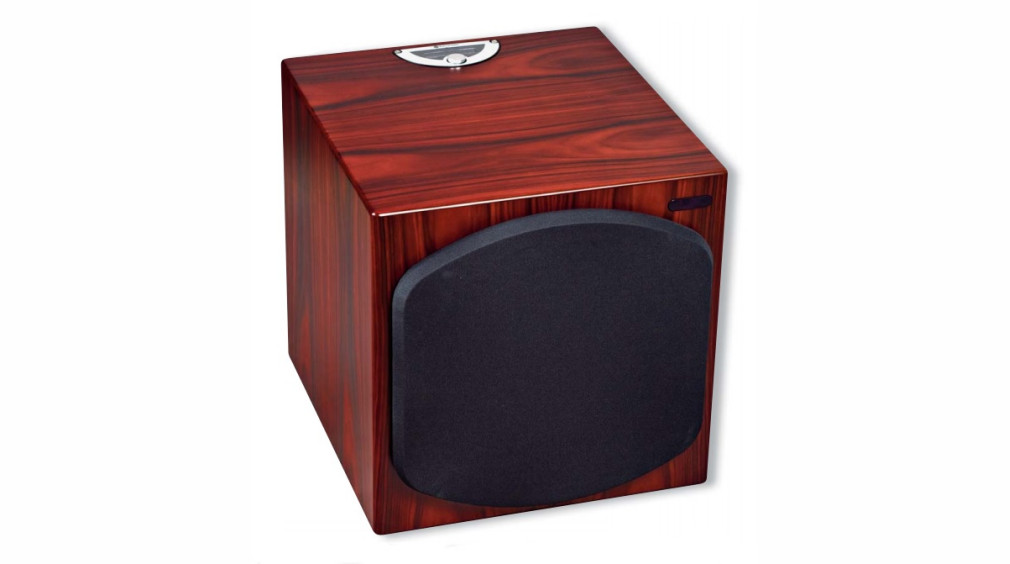

Ładna skrzynka nie jest tu tylko efektownym opakowaniem przeciętnego urządzenia - wszystko stoi na bardzo wysokim poziomie, aspiruje wręcz do hi-endu. Subwoofer Monitor Audio GSW12 waży prawie 30 kg i ma bryłę zbliżoną do sześcianu o boku 40 cm.
Nie wyraża jednak takiej prostoty formy, jak podobnie "kubiczny" subwoofer Dali. Krawędzie skrzynki są delikatnie zaokrąglone, fornir wyjątkowo urodziwy, a lakierowanie ma lekki połysk.
Mamy w ofercie wiele wersji kolorystycznych - palisander (w teście), dąb, wiśnia, orzech, czarny lub srebrny błyszczący. 12-calowy głośnik zawiera membranę C-CAM, czyli ceramiczno-aluminiowo-magnezową, stosowaną w większości kolumn Monitor Audio.
Tam jednak nie ma takiej średnicy, oraz wszystkiego, co jej tutaj towarzyszy - 4-calowej cewki i wielgachnego magnesu, złożonego z dwóch ferrytowych pierścieni o średnicy 18 cm. Kosz jest oczywiście odlewany.
Głośnik pracuje w obudowie zamkniętej o objętości ok. 40 litrów i jest napędzany przez wzmacniacz w klasie D o mocy 600 W RMS, znajdujący się w odizolowanej komorze. Obudowę wykonano z 25-mm płyt, z dodatkowym pionowym wieńcem. Wystarczy. Choć gdyby taki głośnik trzymał się jeszcze trochę grubszej płyty, nie byłoby w tym wcale przesady.

Monitor Audio GSW12 na samej obudowie pozostawia nam tylko jeden wielofunkcyjny przycisk-pokrętło, wkomponowany w półkole z czerwonym wyświetlaczem na górnej ściance, które nawiązuje do tabliczek ozdobnych, montowanych w tym miejscu na kolumnach Monitor Audio serii GS.
Ów manipulator daje dostęp do menu poprzez naciskanie, a obracanie nim zmienia parametry - nie tylko poziomu wysterowania, fazy i częstotliwości granicznej, ale też nachylenia górnego zbocza charakterystyki i zupełnie innych funkcji - zabawy z dziesięciopunktowym equalizerem (dziesięć pasm w zakresie od 20 do 160 Hz, które można regulować w zakresie +/- 6 dB), częstotliwości i, niezależnie, nachylenia filtrowania subsonicznego, kompresji wprowadzanej w trybie night mode oraz czasu, po jakim wyłączy się urządzenie w trybie auto-off. I może czegoś jeszcze, bo nietrudno coś przegapić.

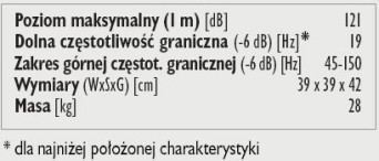

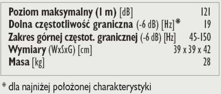

Poziom max. (dB) 0
Dolna częstotliwość graniczna 19
Górna częstotliwość graniczna 45-150
Wymiary 39 x 39 x 42

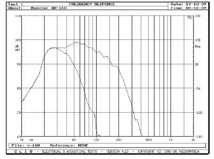

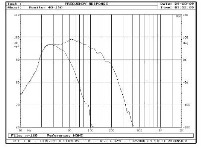

Tu mieliśmy najwięcej roboty, chociaż i tak zawęziliśmy zakres pomiarów do wybranych ustawień, będących tylko małym fragmentem panoramy charakterystyk, jakie może "wyprodukować" GSW12. Nawet gdy chce się zacząć standardowo, od pomiarów dla skrajnych pozycji regulatora górnej częstotliwości granicznej, trzeba zdefiniować ogólny typ charakterystyki - Music, Movie, Dynamic, Impact... Jako standard wybraliśmy Music - w końcu nasz tytuł to "Audio", a nie Video. Takie ustawienie daje zresztą charakterystykę najlepiej wyrównaną i gwarantującą najniższą dolną częstotliwość graniczną. Przy najwyższym filtrowaniu spadek -6 dB na górnym zboczu pojawia się przy ok. 150 Hz, a wraz z najniższym przy 45 Hz; na dolnym zboczu -6 dB mamy tuż poniżej 20 Hz. Intencją były pomiary bez filtrowania subsonicznego, ale nachylenie zbocza wskazuje, że jednak takie zachodzi.

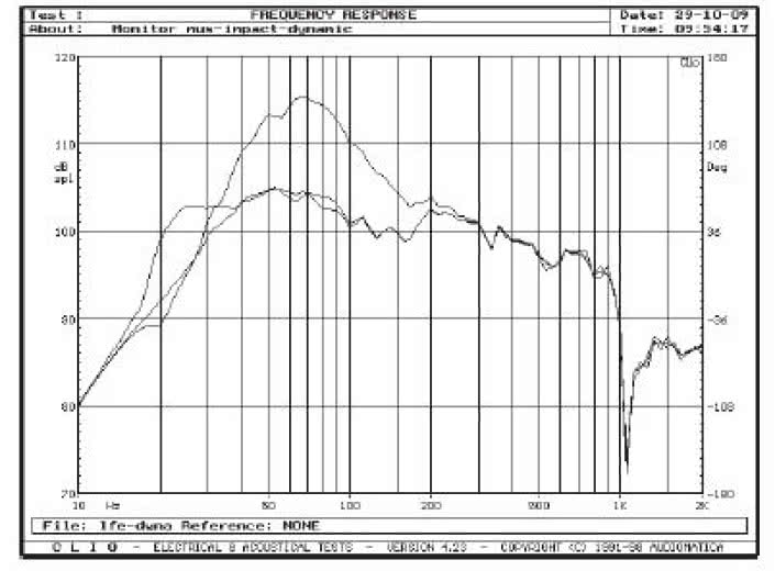

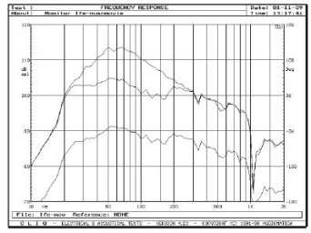

Na kolejnych dwóch rysunkach przechodzimy w tryb LFE; widać, że głośnik w ogóle nie jest filtrowany. Na pierwszym z nich mamy charakterystykę dla trybu Music (jej część do 100 Hz jest już znana z poprzedniego rysunku), poniżej niej bliźniaczy kształt ma charakterystyka dla opcji Night (tłumienie 15 dB), a silne wzmocnienie w szerokim zakresie 25 Hz -300 Hz demonstruje styl Movie; to wzmocnienie powoduje jednak, że przy odczytywaniu spadku -6 dB względem szczytu dolna częstotliwość graniczna przesunęła się w górę - do ok. 35 Hz. Ostatni rysunek, ponownie na tle charakterystyki LFE / Music, pokazuje style Dynamic (przytłumiony zakres 20-30 Hz) i Impact (wytłumienie poniżej 30 Hz, ale silne wzbudzenie powyżej). Maksymalne ciśnienie - wysokie 121 dB.
