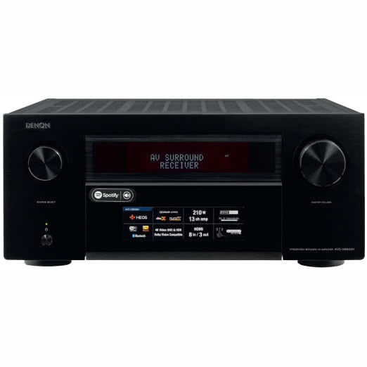

Denon podkreśla, że AVC-X8500H jest pierwszym modelem wielokanałowego wzmacniacza w formule 13.2, a więc z wbudowanymi - aż trzynastoma - końcówkami mocy. AVC-X8500H mógłby też zostać nazwany amplitunerem, w końcu ma moduł radia internetowego, ale z powodów prestiżowych, wyeliminowanie tradycyjnego tunera radiowego wykorzystano w celu zakwalifikowania urządzenia jako wzmacniacza, co jest zabiegiem czysto formalnym.
Marka DENON
Cena 16 000 zł
Dostępność w 32 sklepach Sprawdź, gdzie kupić
Artykuł pochodzi z Audio 6/2018
Wykonanie Referencja wśród wielokanałowych Denonów, trzynaście kanałów mocy w dość kompaktowej formie. Wspaniała sekcja cyfrowa.
Funkcjonalność Wszystko, co w sprzęcie wielokanałowym i A/V najnowocześniejsze. Uzbrojony po zęby w dekodery surround, rozwiązania sieciowe, wszechstronną sekcję wideo, zaawansowaną autokalibrację. Niedługo wykona także polecenia głosowe. Konfiguracja z pomocą "asystenta".
Laboratorium Bardzo wysoka moc wyjściowa przy 8  (2 x 171 W, 9 x 77 W), przy 4  jest „systemowo” ograniczana (2 x 89 W, 9 x 64 W). Niski poziom zniekształceń, przeciętny odstęp od szumu (-80 dB).
Brzmienie Zrównoważone, neutralne, unika zarówno wyostrzeń, jak i ocieplania. Uniwersalne, bez wyraźnych skłonności i słabości, zapewnia co najmniej dobre rezultaty w różnych konfiguracjach.

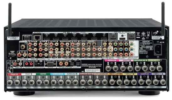

W takim gąszczu gniazdek początkowo trudno się połapać, ale w praktyce nie wykorzystamy nawet połowy, a po podłączeniu systemu będziemy mogli o tym widoku zapomnieć.

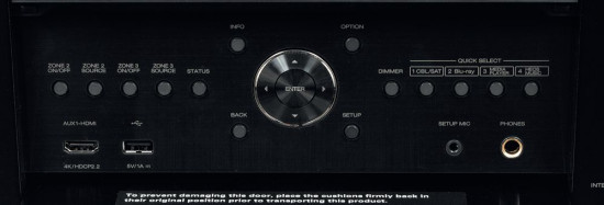

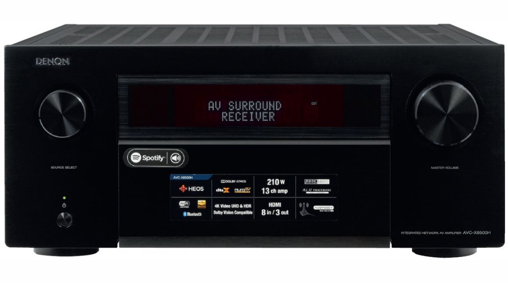

Urządzenie kontynuuje linię znaną z wcześniejszych modeli amplitunerów. Jak przystało na model z wyższej półki, jest na swój sposób eleganckie (minimalistyczne), pod dużą klapkę przeniesiono większość przycisków i wszystkie gniazda (podręczne). Na wierzchu zostały tylko dwa pokrętła - oczywiście wybór źródeł i regulacja głośności. Matryca wyświetlacza jest dość skromna (jak na szerokie możliwości funkcjonalne), bowiem obsługę skierowano do menu ekranowego lub sterowników mobilno-komputerowych.
Również pod klapką nie ma tłoku. Nadrzędną sekcję tworzą kursory nawigacji po menu, pozostawiono też bezpośrednią, wygodną obsługę stref oraz system Quick Select, w którym ważną pozycję zajmuje główny dodatek - system Heos (o jego obecności świadczy ostatnia litera w oznaczeniu wzmacniacza). Wejście podręczne obejmuje HDMI oraz USB, które oprócz plików (odtwarzanych z nośników pamięci), poradzi sobie także z komunikacją ze sprzętem Apple.
Jest też wyjście słuchawkowe oraz wejście mikrofonowe, związane oczywiście z sytemem automatycznej kalibracji i korekcji akustyki Audyssey, w zaawansowanej odmianie MultEQ XT32. Zderzenie z tyloma funkcjami mogłoby być dla wielu bolesnym doświadczeniem, więc już od samego początku Denon prowadzi nas za rękę. Przy pierwszym włączeniu wzmacniacza spotkamy system asystenta ustawień - nawet gdyby ktoś chciał się go pozbyć, będzie trudno, gdyż ten wraca i o sobie przypomina, jest natrętny, ale pożyteczny: w kilku krótkich krokach podpowie i przeprowadzi przez podstawowe ustawienia, przygotowując wzmacniacz do pracy.
Denon AVC-X8500H ma trzynaście końcówek mocy, ale zgodnie z rozwiązaniami, znanymi już z amplitunerów, terminali głośnikowych jest jeszcze więcej - w tym przypadku aż piętnaście par. Przygotowano je w celu wygodnego uruchamiania różnych kombinacji - systemów wielokanałowych w głównym pomieszczeniu, stereofonicznych w strefach, ew. bi-ampingu najważniejszej pary kolumn.

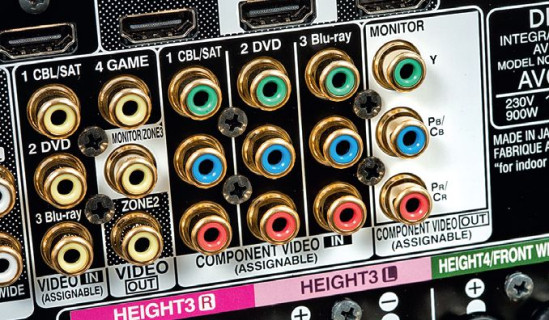

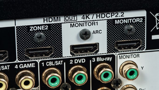

Sygnały cyfrowe przyjmują głównie złącza HDMI. Mamy do dyspozycji osiem wejść i aż trzy wyjścia (co tworzy świetne warunki do rozbudowy stref). Obraz doprowadzimy również do złącz analogowych (trzy komponent, cztery kompozyt) i w taki też sposób "wyjdziemy" na zewnątrz. Na pokładzie jest nie tylko konwerter analogowo-cyfrowy, ale również skaler do 4K. Każde z gniazd HDMI obsługuje tego typu dane wraz z uzupełniającym protokołem zabezpieczeń HDCP 2.2. Są także takie dodatki, jak Dolby Vision czy HLG.

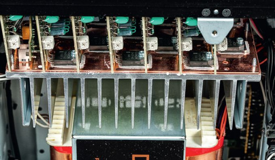

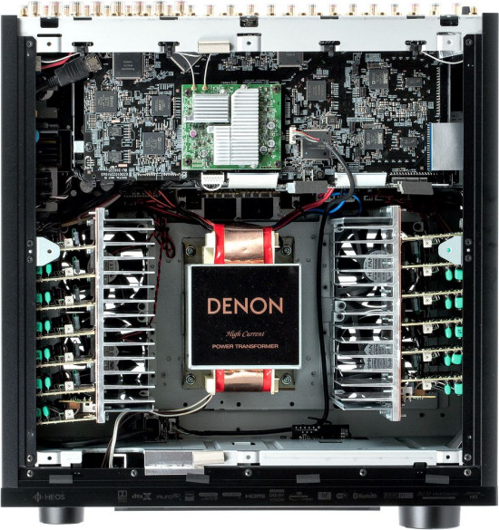

W droższych urządzeniach A/V producenci starają się aranżować przestrzeń podobnie jak w wyrafi nowanym sprzęcie stereo. Końcówki mocy rozdzielono pomiędzy dwa radiatory.

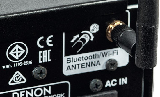

Oprócz Dolby Atmos, Denon AVC-X8500H pracuje też z systemami DTS:X oraz Auro 3D - ten ostatni wymaga przeprowadzenia aktualizacji oprogramowania, ale stosowny "wsad" producent dostarczy nieodpłatnie. Pracę w sieci zabezpiecza przewodowy LAN oraz bezprzewodowy Wi-Fi, jest też Bluetooth z aptX. Komunikacja służy nie tylko zdalnemu sterowaniu (aplikacja lub systemy automatyki), ale pozwala także uruchomić funkcje streamingowe.

Sygnały 4K to dzisiaj podstawa, także w zdalnej strefie, którą obsługuje dedykowane wyjście HDMI.

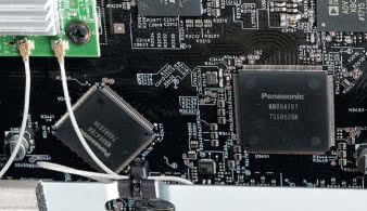

Trzynaście końcówek mocy wymagało przestrzeni, ale dużo miejsca zajmują też układy przedwzmacniaczy i procesorów cyfrowych. Denon konsekwentnie wykorzystuje znakomite DSP Analog Devices z rodziny SHARC, które radzą sobie z coraz większymi wymaganiami, nie tylko systemów surround.
Specjalne rozwiązania producent przygotował dla strefy przetworników C/A, gdzie trafiły wyłącznie stereofoniczne układy AKM AK4490 (32 bit/192 kHz). Mając na uwadze wymagania wyjść 15.2, potrzebna była matryca aż ośmiu dwukanałowych układów. Podejście jest więc bezkompromisowe, honoruje takimi samymi układami nawet mniej ważne kanały.
Szczególne zagęszczenie układów, wymagających intensywnego odprowadzania ciepła, widać w przedniej części obudowy. W centrum ulokowano zasilacz (transformator rdzeniowy), a trzynaście końcówek mocy rozplanowano pomiędzy dwoma radiatorami. Denon zastosował własne tranzystory wyjściowe DHCT (Denon High Current Transistors) - po jednej parze na kanał. Miejsca jest mało, a ciepła dużo, więc pod każdy radiator wsunięto parę wentylatorów.

Taka aranżacja modułów bezprzewodowych jest u Denona typowa.

Do radiatorów zainstalowano płytki z kolejnymi kanałami, w każdym Denon posługuje się własnymi tranzystorami mocy.

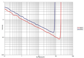

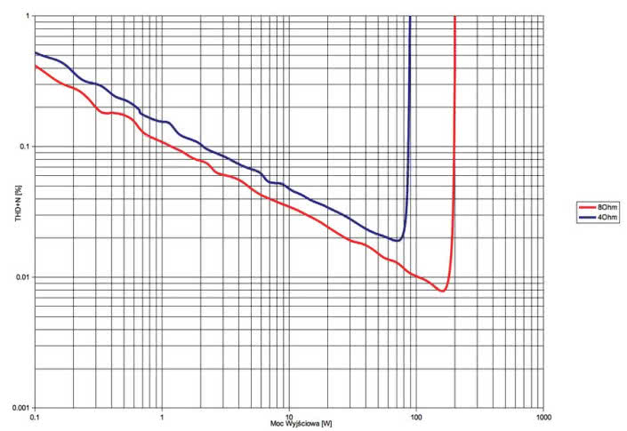

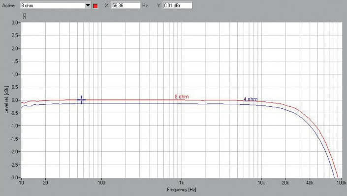

Najlepsze wyniki (przede wszystkim najniższe THD+N) uzyskałem korzystając z wejścia wielokanałowego oraz trybu Pure Direct, cały komplet przedstawionych pomiarów dotyczy więc takiej konfiguracji.
Denon zwykł (w przypadku urządzeń A/V) dość nietypowo określać moc wyjściową, podstawowa wartość dla każdej z końcówek wynosi 210 W przy trochę nietypowym obciążeniu - 6 Ω. Wnikając dokładniej w specyfikację, natrafiłem na informację o mocy przy 8 Ω - 150 W przy dwóch kanałach wysterowanych jednocześnie. W naszym laboratorium AVC-X8500H uzyskał w jednym kanale 200 W oraz 2 x 171 W (przy 8 Ω); przy pięciu kanałach (wysterowanych jednocześnie) mamy świetne 5 x 136 W, a przy dziewięciu - 9 x 77 W.
Denon od jakiegoś już czasu dopuszcza w swoich amplitunerach A/V użycie obciążeń 4-omowych, do czego (ofi cjalnie) należy uruchomić specjalny tryb z menu. Podobnie zorganizowano to w tym przypadku, wraz z podobnymi wynikami - widać bardzo ostrożne podejście konstruktorów do takiej sytuacji, stąd zaledwie 89 W (w jednym kanale), 2 x 89 W, a dalej 5 x 75 W oraz 9 x 64 W. Przy takim arsenale różnorodnych obwodów trudno zapanować nad wewnętrznymi interferencjami, stąd poziom szumów jest nie najniższy (S/N wynosi 80 dB), ale dynamice udaje się dotrzeć do 103 dB.

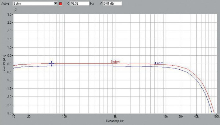

Charakterystyka przenoszenia (rys.1) nie zdradza ingerencji układów cyfrowych (tryb Pure Direct), już od 10 Hz jest idealnie, a spadek -3 dB na drugim skraju mierzonego pasma notujemy przy 90 kHz dla 8 Ω i 80 kHz dla 4 Ω. AVC-X8500H znakomicie panuje nad zniekształceniami harmonicznymi (rys. 2), najsilniejsza jest trzecia, ale i ona zaledwie ociera się o bezpieczny poziom -90 dB.
Wykres z rys. 3. wygląda bardzo dobrze. THD+N są niższe od 0,1 % już dla mocy powyżej 1,1 W przy 8 Ω i 2 W przy 4 Ω, a w wąskim zakresie (tuż przed przesterowaniem) dla 8 Ω, THD+N przyjmuje wartości nawet niższe od 0,01 %.
