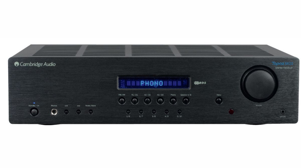

Na tle rosłej postury konkurentów, SR20 jest niski, skromny, nieśmiały. Pozory mylą - Cambridge Audio Topaz SR20 waży mniej więcej tyle samo, jest więc dobrze napakowany i w detalach prezentuje się świetnie.
Nie licząc drobiazgów, niemal w całości został wykonany z metalu, włącznie z grubym frontem (konkurenci mają facjaty z plastiku). Wyświetlacz jest stosunkowo mały, ale czytelny, i na pewno się przyda, mimo że SR20 nie ma arsenału sieciowego. Wraz z oczywistymi możliwościami, ominą nas też wszystkie dodatkowe "atrakcje" związane z konfigurowaniem.

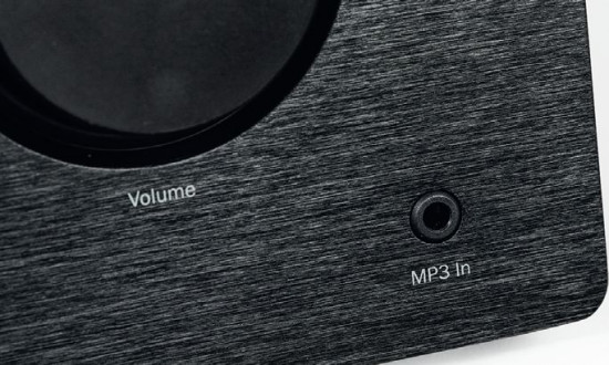

Na wyświetlaczu można odczytać poziom głośności, zrównoważenie kanałów i ustawienie regulatorów barwy. Topaz SR20 ma nie tylko wyjście słuchawkowe, ale też podręczne wejście - w postaci dzisiaj dość osobliwej: analogowego mini-jacka, skrojonego pod wymagania popularnych dobrych kilka lat temu empetrójek.
W wejściu podręcznym czeka złącze mini-jack, ale pewnie się nie doczeka, bardziej praktyczne byłoby USB.
Radia (z eteru AM/FM) też słuchamy rzadziej, więc odzwyczajamy się od takiej funkcji, jak programator ulubionych stacji; w SR20 ma on wygodną, choć staroświecką postać pięciu przycisków szybkiego wyboru.

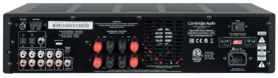

Cambridge Audio Topaz SR20 pozwala na podłączenie dwóch par kolumn lub zrealizowanie bi- -wiringu. Zaciski głośnikowe są przyzwoitej jakości. Obok informacja o dopuszczalnej impedancji - od 4 do 8 Ω. Bez kombinowania z selektorem impedancji, jak w "normalnym" wzmacniaczu.
Cambridge Audio Topaz SR20 - przyłącza

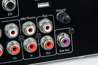

Do dyspozycji są trzy analogowe wejścia liniowe, do tego gramofonowe (MM) oraz wyjście dla rejestratora. Jest też (monofoniczne) wyjście na subwoofer, ale nie należy z tym koniecznie łączyć zadań "kinowodomowych".
Obecność sekcji cyfrowej odróżnia SR20 od klasycznych amplitunerów stereofonicznych sprzed lat, jednak jej użyteczność zostaje poważnie ograniczona przez brak wejścia USB; do wyboru mamy jedno gniazdo współosiowe oraz dwa optyczne, maksymalne parametry sygnału PCM to 24 bit/192 kHz.

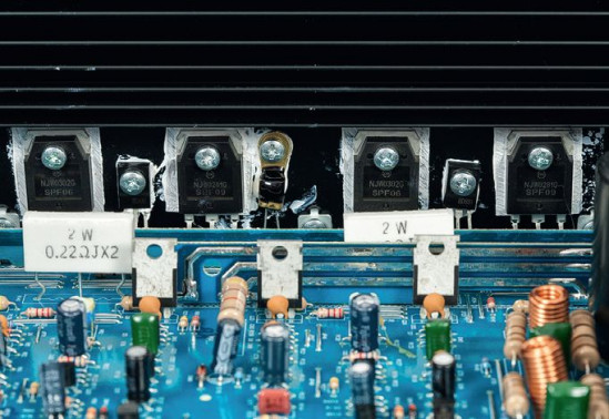

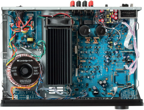

Zaglądając do środka, zobaczymy obrazek znany ze stereofonicznych wzmacniaczy zintegrowanych, i to wcale nie najtańszych. Radiator jest dość nietypowy - profil ma wewnątrz szczelinę, przez którą można przepychać powietrze dla bardziej wydajnego chłodzenia. Potrzebny jest jednak do tego wentylator... który zainstalowano w SR20 (stąd też kratka na tylnej ściance, za którą widać jego łopatki).
Obudowa jest dość niska, dlatego przygotowano dodatkowe szczeliny wentylacyjne również z tyłu... a za nimi wentylator - włączający się jednak tylko przy wysokich mocach.
W dolnej części radiatora zainstalowano układy wyjściowe końcówek mocy, w każdym kanale dwa tranzystory ON Semiconductor. Cambridge Audio Topaz SR20 ma najbardziej okazały zasilacz, transformator toroidalny i niezależne odczepy dla różnych sekcji.
Moduł tunera radiowego to maleńka puszeczka przy tylnej ściance, układ z elektroniką cyfrową jest również niewielki. Cyfrę na analog konwertuje Wolfson WM8740, znany z samodzielnych DAC-ów Cambridge Audio.

W dolnej niecce niekonwencjonalnego radiatora zainstalowano dwie pary bipolarnych tranzystorów ON Semiconductor.

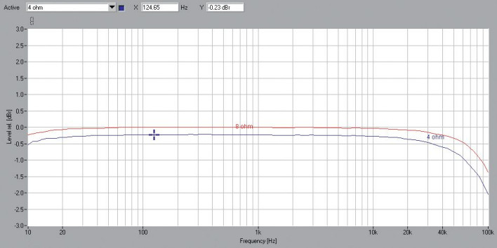

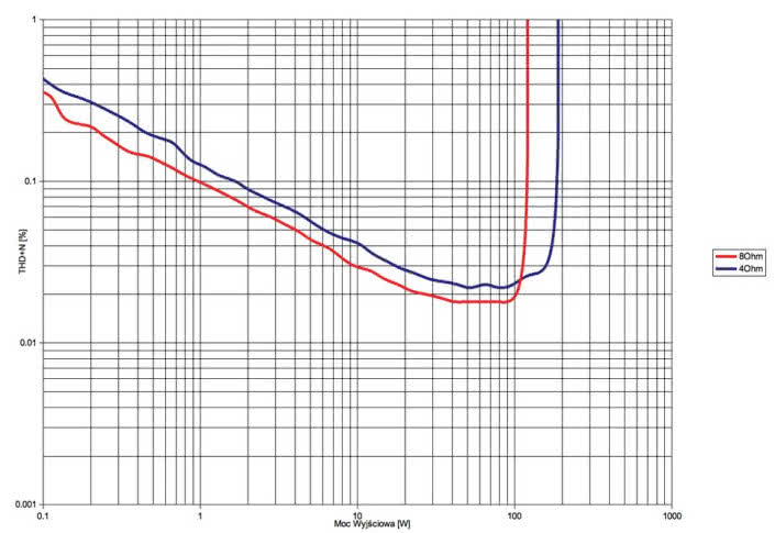

Cambridge Audio Topaz SR20, podobnie jak pozostałe amplitunery w tym teście, nie błyszczy wysokim odstępem od szumu, ale 80 dB można uznać za wynik poprawny; dynamika osiąga 101 dB - pomogła w tym wysoka moc. Charakterystyki częstotliwościowe (rys.1) wyglądają bardzo dobrze, spadek przy 10 Hz jest pomijalny, a przy 100 Hz ma wartości ok. -1,5 dB oraz - 2 dB, odpowiednio dla 8 i 4 Ω.

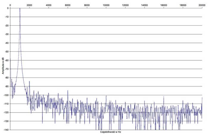

Spektrum harmonicznych (rys. 2) nie jest idealnie czyste, ale wkład SR20 jest delikatny i "w dobrym stylu" - widać parzyste harmoniczne, z drugą na czele (-84 dB).
Chociaż lepszy wynik w zakresie poziomu szumów byłby mile widziany, to i tak wykres z rys. 3. prezentuje się bardzo dobrze, THD+N poniżej 0,1 % mamy od mocy 1 W dla 8 Ω i niecałych 2 W dla 4 Ω.
