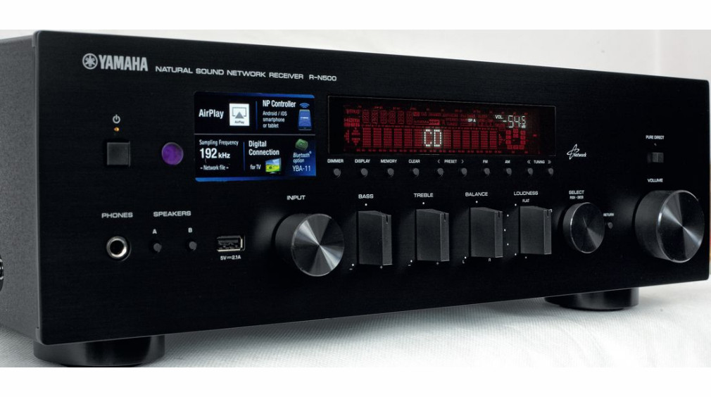

Wreszcie jest - pełnowymiarowy amplituner stereo Yamahy. Że to amplituner, a nie wzmacniacz? Czy komuś wbudowany tuner przeszkadza? I przecież to takie proste... moduł odtwarzacza strumieniowego został przejęty (choć zmodyfikowany) z jakiegoś amplitunera wielokanałowego (widać puste miejsca po nieobsadzonych gniazdach HDMI i procesorach wideo).
Osiem lat temu Yamaha wróciła do stereo klasycznymi już urządzeniami serii "2000". Przywołano wówczas styl lat 70., hebelkowe przełączniki i duże, płaskie regulatory. Potem przeniesiono to do modeli tańszych serii, co widać też w amplitunerze Yamaha R-N500. Bogactwo funkcjonalne widać już na przedniej ściance, nie trzeba nawet zagłębiać się w sieciowe detale.
Yamaha R-N500 - funkcje
Pod niewielkim wyświetlaczem umieszczono cztery charakterystyczne regulatory - zrównoważenie kanałów, regulacje tonów wysokich, niskich oraz - niespotykany w urządzeniach innych firm, ale dla Yamahy charakterystyczny - filtr kontur o regulowanym natężeniu. Wybór źródeł zapewnia pokrętło sprzężone z układem elektronicznym, a wszystkie dodatki można wyłączyć systemem Pure Direct.
Regulacja wzmocnienia w amplitunerze Yamaha R-N500 jest także elektroniczna, przedni panel wypełniają jeszcze przyciski obsługi tunera analogowego, któremu urządzenie zawdzięcza swoją nazwę, ale przecież nie mniej ważne jest podręczne wejście USB, do którego podłączymy zarówno nośniki pamięci, jak i sprzęt Apple.
Przednia płyta jest metalowa (pokrętła już plastikowe). Dość zatłoczony front jest jednak niczym wobec pilota, na którym aż roi się od szarych przycisków, i nawet ich zróżnicowany kształt nie pomaga w szybkim zorientowaniu się, o co w tym wszystkim chodzi... zwłaszcza, że na pilocie umieszczono również przyciski do… telewizora.

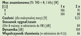

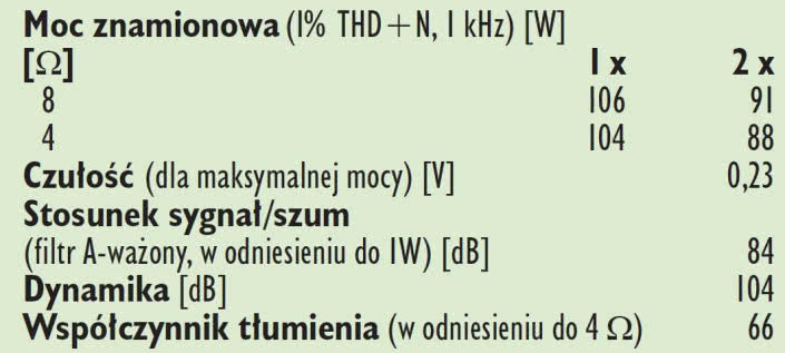

Katalogowe 2 x 80 W przy 8 omach to dla R-N500 pestka, każdy kanał amplitunera ma moc 106 W przy 8 omach, a w trybie stereo urządzenie osiąga 2 x 91 W.
Układ selektora impedancji zatroszczył się o to, by praca przy 4 omach przebiegała bez najmniejszych problemów - uzyskujemy 2 x 88 W. Odstęp od szumów wynosi 84 dB, dynamika osiąga z kolei 104 dB.

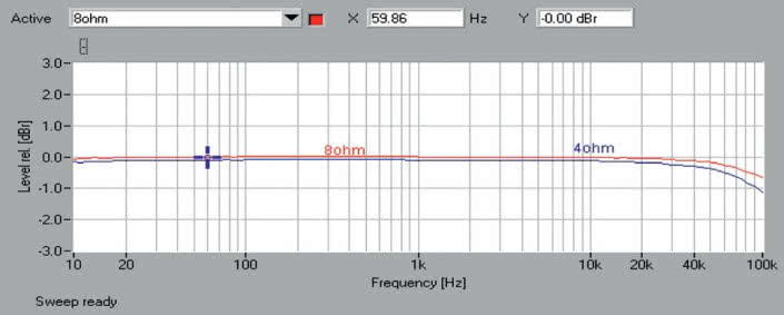

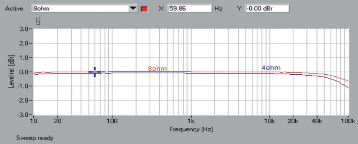

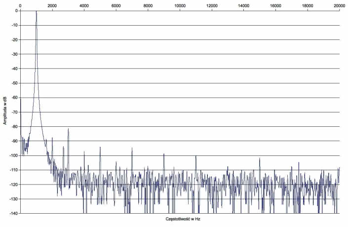

Podczas wszystkich pomiarów był włączony układ Direct, także dzięki niemu amplituner może się pochwalić znakomitym pasmem przenoszenia (rys.1), liniowość jest wzorcowa od 10 Hz, a spadek przy 100 kHz wynosi -0,7 dB przy 8 omach i -1,1 dB przy 4 omach.
Wprawdzie w spektrum zniekształceń (rys. 2) widać dominację nieparzystych, ale ich poziom jest niski. Najsilniejsza trzecia leży przy -81 dB i jako jedyna przekracza barierę -90 dB, wśród parzystych najmocniej przebija się druga, ale i ona leży przy niskich -88 dB.

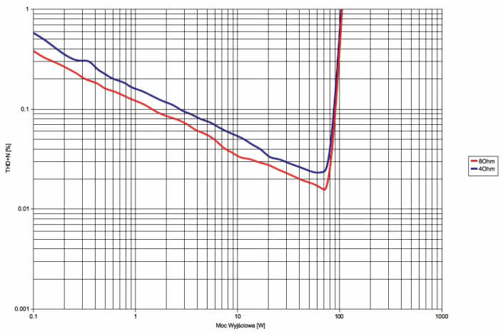

Na wykresie z rys. 3. widać, że aby zejść poniżej 0,1 % progu zniekształceń potrzebna jest moc wyjściowa 1,3 W dla 8 omów i 2,5 W dla 4 omów.
