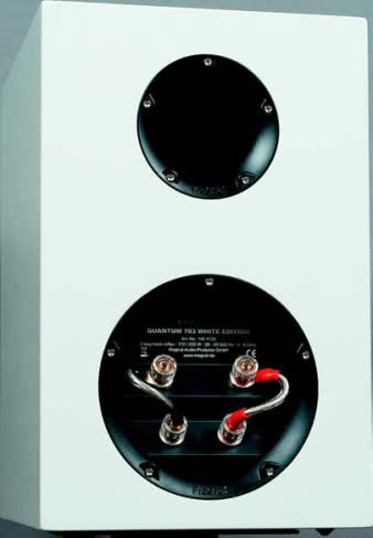

Bas-refleks wyprowadzono z tyłu, co w przypadku tak reprezentacyjnych monitorów łatwiej uzasadnić - częściej niż mikrusy zostaną uhonorowane ustawieniem na podstawkach lub przynajmniej na szerokiej i głębokiej komodzie, mając za sobą przynajmniej 20 cm luzu.

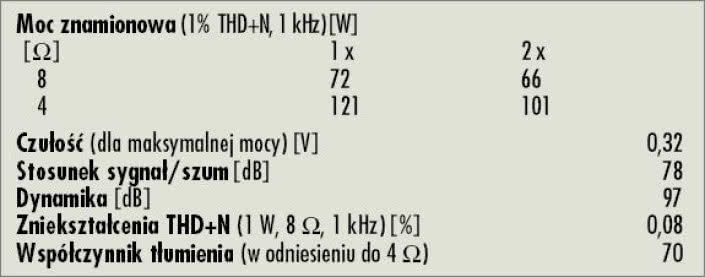

MC1 dysponuje już na tyle wysoką mocą wyjściową, aby w ogóle nie martwić się o głośniejsze granie. Przy 8 omach urządzenie dostarcza 2 x 66 W, a przy 4 omach ponad 2 x 100 W. Przy obciążaniu pojedynczego kanału moce są jeszcze wyższe.

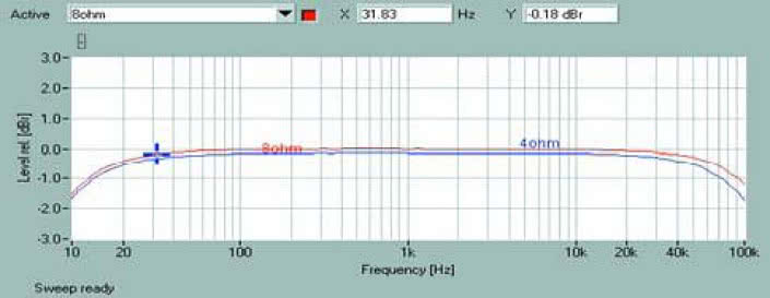

Poziom szumów nie należy do atutów tej konstrukcji, S/N wynosi 78 dB, a dynamika nie osiągnęła 100 dB mimo wysokiej mocy wyjściowej. Test pasma przenoszenia (rys. 1) nie sprawił już MC1 kłopotu, spadki na skrajach badanego pasma nie przekraczają -1,6 dB.

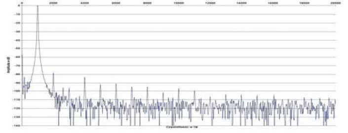

Wyraźniej dają o sobie znać zniekształcenia parzyste (rys. 2), druga przy -78 dB oraz czwarta przy -83 dB, co podobnie jak szumy ma pewnie związek z zastosowaniem techniki lampowej.

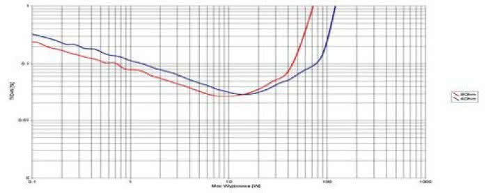

Rys. 3 przedstawia łagodniejszy niż na ogół spotykany przebieg w zakresie przesterowania, bez gwałtownego wzrostu zniekształceń, za to z wcześnie położonymi punktami zniekształceń minimalnych, co również jest zachowaniem dość nietypowym, chociaż jak najbardziej słusznym z fizjologicznego punktu słyszenia. Przedziały THD+N poniżej 0,1% kształtują się w zakresie 0,7 W - 42 W dla 8 omów oraz 1,2 W - 72 W, wtedy właśnie MC1 powinien radzić sobie najlepiej.
