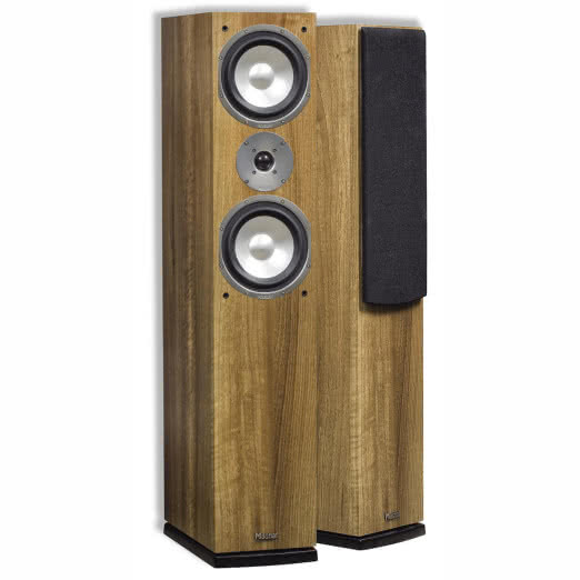

Wykonanie Bardzo ładna obudowa (mimo że bez "piano blacku"...), typowy dla Magnata układ dwuipółdrożny z wysokotonowym pomiędzy nisko-średniotonowym a niskotonowym .

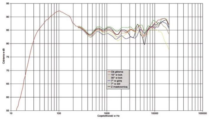

Laboratorium Dobra efektywność 87 dB, impedancja 4-omowa z gatunku łatwiejszych, wyeksponowany i nisko sięgający bas (-6 dB przy 30 Hz), równo prowadzony zakres średnich częstotliwości.

Zacna obudowa
Układ jest charakterystyczny przez pozornie symetryczną aranżację przetworników - akustycznie nie jest ona symetryczna, bo jedna z 17-tek pracuje jako niskotonowa, a druga jako nisko-średniotonowa, więc razem z wysokotonowym tworzą one układ dwuipółdrożny (deklarowane częstotliwości podziału to 350 Hz i 3,3 kHz), który zwykle wygląda inaczej.
Obydwa głośniki pracują we wspólnej komorze bas-refleks, z otworem na tylnej ściance, i mają szeroko stosowane przez Magnata, aluminiowe membrany z dość dużymi nakładkami przeciwpyłowymi.
Kopułka wysokotonowa wygląda na tekstylną, ale producent zapowiada zastosowanie tu specjalnego włókna syntetycznego o nazwie Teteron. Bardzo zacna jest obudowa. Zupełnie inna niż u konkurentów tego testu, niebajerowana tu i tam błyszczącą czernią.

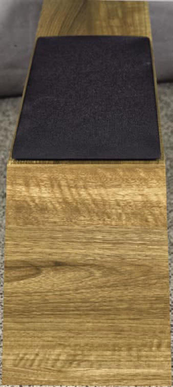

Choć jeszcze nie jest to naturalny fornir - na to budżet jest zdecydowanie za krótki - to okleina drewnopodobna, imitująca orzech i położona na wszystkich ściankach, jest wysokiej klasy. Nie wszędzie będzie jednak pasować. Drugim dostępnym kolorem jest czarny - sztampowy, ale bardziej uniwersalny. Zawsze czarny cokół nie wychodzi poza obrys obudowy, można w nim zainstalować albo kolce, albo gumowe nóżki.

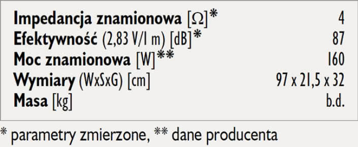

Moc wzmacniacza [W] 160
Wymiary [cm] 97 x 21,5 x 32
Rodzaj głośników W
Efektywność [dB] 87
Impedancja (Ω) 4

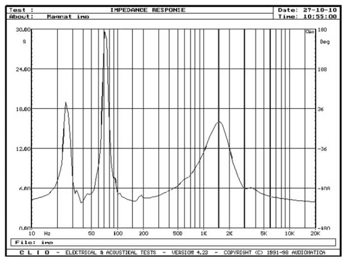

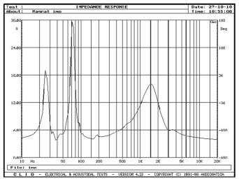

Czytając w katalogu typowo niemieckie sformułowanie "impedancja 4-8 Ohm" już wiemy, czego się spodziewać - impedancji znamionowej 4 omy. Decyduje o tym 4-omowe minimum przy 150 Hz, powtórzone zresztą w bas-refleksowym dołku przy 40 Hz i na samym górnym skraju pasma.
Producent w ogóle nie deklaruje efektywności, w naszym pomiarze wyniosła one dobre 87 dB, w dużej mierze za sprawą wyeksponowanego zakresu niskich częstotliwości, którego szczyt przy 100 Hz przekracza pułap 90 dB. Bas sięga też bardzo nisko, spadek -6 dB (względem średniego poziomu 87 dB) udało się sprowadzić do 30 Hz, mimo że układ rezonansowy obudowy strojony jest nieco wyżej, do 40 Hz.
W zakresie średniotonowym charakterystyka oscyluje wokół poziomu 85 dB, demonstrując zarówno dobrą liniowość, jak i stabilność na różnych osiach; wyższy poziom uzyskujemy pod kątem -7° (gdy w praktyce siedzimy niżej), gdyż wówczas koordynacja fazowa między niskotonowym a nisko-średniotonowym jest optymalna. Na żadnej osi nie widać za to wyraźnego osłabienia na przejściu między średnimi a wysokimi tonami, które są tylko minimalnie wyeksponowane i ładnie dociągnięte do 20 kHz. Niewielkie osłabienie przy 6 kHz, a wcześniej wzmocnienie przy 4,3 kHz powoduje maskownica, mimo to mało szkodliwa w porównaniu z kilkoma innymi przypadkami.
