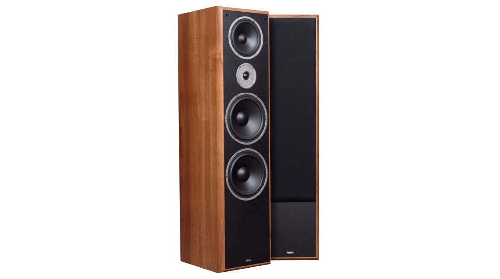

Dobór i ustawienie głośników wydają się prawidłowe – ponieważ fundamentem miały być dwa 22-cm niskotonowe, to proporcjonalny dla nich jest duży 18-cm wyskotonowy, a skoro kolumna ma grubo ponad metr wysokości, uzasadnione jest odwrócenie konfiguracji sekcji średnio-wysokotonowej, aby wysokotonowy znalazł się mniej więcej na wysokości uszu normalnie siedzącego słuchacza.
Jamo przy podobnej posturze zachowało tradycyjną "kolejność" z wysokotonowym na szczycie, więc tam scena dźwiękowa będzie lekko podniesiona. Głośniki niskotonowe pracują we wspólnym układzie rezonansowym, wentylowanym do tyłu. Membrany wszystkich głośników (poza wysokotonowym) są celulozowe, tweeeter to 25-mm kopułka tekstylna; a zatem materiały są tradycyjne.

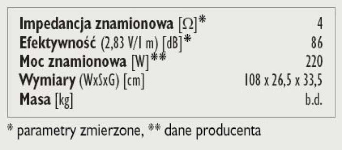

MAGNAT Monitor 2000
Moc wzmacniacza [W] 220
Wymiary [cm] 108x26,5x33,5
Rodzaj głośników P
Efektywność [dB] 86
Impedancja (Ω) 4

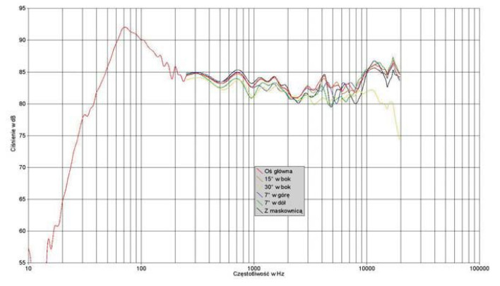

Duże kolumny nie powinny cierpieć na brak basu - nie po to się je konstruuje i kupuje - ale co za dużo, to niezdrowo... chociaż zależy też dla kogo. Wyraźne podbicie charakterystyki w zakresie niskich tonów ma szczyt przy 70 Hz, leżący ok. 8 dB powyżej poziomu średnich częstotliwości; to sporo, ale przecież większość kolumn ma bas wzmocniony o kilka decybeli (przegląd w tym teście jest dość miarodajny), więc naprawdę "ekstra" w Monitor 2000 mamy może 3-4 dB... to jednak wystarczy, aby usłyszeć wyraźną różnicę np. w stosunku do Jamo C407, z którymi Monitor 2000 bezpośrednio się pojedynkowały.
Poniżej 70 Hz następuje już szybki spadek, lecz spadamy z wysokiego konia i punkt -6 dB względem średniego poziomu z całego pasma pojawia się poniżej 40 Hz. "Średni" bas będzie dominował, ale kiedy w materiale pojawią się najniższe rejestry, też dadzą o sobie znać, chociaż nie bardziej niż w Jamo czy Cantonach.

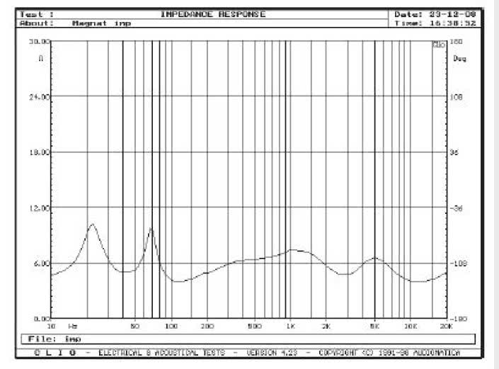

Wysokie tony są tylko delikatnie wyeksponowane, i to dopiero w najwyższej oktawie; zakres 2-8 kHz podawany jest bardzo ostrożnie, co - mimo większej aktywności powyżej - nie pozwoli na rozjaśnienie. Wszystkie charakterystyki - zmierzone na różnych osiach - leżą bardzo blisko siebie, w zakresie wysokich tonów tradycyjne najniżej znalazła się ta zmierzona pod kątem 30°, na siłę można wskazać jeszcze pomiar na osi -7° (dodatkowo obniżony poziom przy 5-7 kHz) i wskazać maskownicę jako przyczynę wywołania kilku małych dołków. Tak wielka kolumna, a jaka grzeczna impedancja - co prawda 4-omowa, ale z minimami nie spadającymi poniżej tego poziomu i o bardzo niewielkiej zmienności, niemal "zlinearyzowana". Krótko - łatwe obciążenie, chociaż efektywność umiarkowana.
