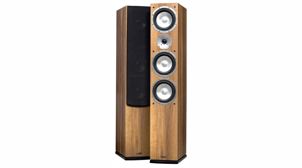

Kolumny Magnat Quantum 557 są okazałe głównie poprzez swoją wysokość, przekraczającą znacznie jeden metr. To pochodna nie tylko samego układu trójdrożnego z dwoma niskotonowymi, jaki tu zastosowano, lecz również konfiguracji przetworników - ustawienia średniotonowego powyżej wysokotonowego.
W takiej sytuacji, aby głośnik wysokotonowy nie znajdował się zbyt nisko (co nadmiernie obniżyłoby i w związku z tym pogorszyło scenę dźwiękową), cała konstrukcja musi osiągnąć wysokość większą niż w tradycyjnym układzie, w którym wysokotonowy znajduje się najwyżej.
W takiej analizie łatwo jednak pomylić przyczynę ze skutkiem - jeżeli wymagana dla takiego układu objętość prowokuje do zaprojektowania kolumny wysokiej (gdy nie chcemy jej robić zbyt szerokiej ani głębokiej), to nie należy wysokotonowego umieszczać… zbyt wysoko, na samym szczycie, a lepiej zamienić go miejscami ze średniotonowym.
Nie wywołuje to żadnych niekorzystnych, ubocznych skutków akustycznych, o ile częstotliwość podziału między niskotonowymi a średniotonowym jest odpowiednio niska (a tutaj wynosi 350 Hz). Głośnik wysokotonowy zawsze powinien znajdować się jak najbliżej średniotonowego, natomiast średniotonowy nie musi już tak bezwzględnie towarzyszyć niskotonowemu.
Tak czy inaczej, to, co tutaj widzimy, nie jest czymś niezwykłym; analogicznie wygląda większość konstrukcji Magnata i Heco.
Głośnik średniotonowy ma taką samą średnicę jak dwa niskotonowe, z zewnątrz nie widać różnic, jakie mogłyby mimo to je dzielić, być może w obydwu rolach obsadzono ten sam typ, tylko inaczej odfiltrowano poszczególne przetworniki, oczywiście to "tylko" robi potężną różnicę i pozwala mówić o pełnym układzie trójdrożnym, a nie o jakiejś jego namiastce.
Głośniki te mają aluminiowe membrany, głośnik wysokotonowy to 25-mm tekstylna kopułka.

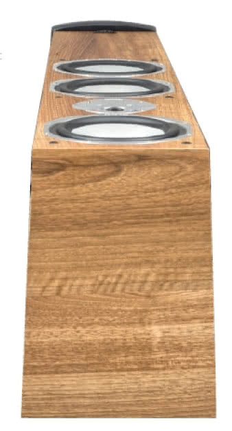

Obudowa Magnat Quantum 557 nie dość że duża, to jeszcze popisuje się akustycznie korzystnym kształtem, odbiegającym od regularnego prostopadłościanu - boczne ścianki lekko rozchodzą się ku tyłowi.
Wszystkie oklejono folią drewnopodobną, a dostępne są trzy wersje - orzechowa (raczej jasna, w teście), czereśniowa i czarna. Na plus zaliczyłbym skromny, ale wymagający pewnej dokładności i kultury sposób położenia tej okleiny - bez żadnych dylatacji do samych ostrych krawędzi obudowy. Tylko cokół jest "odcięty", ale nie powiększa on powierzchni podstawy; można weń wkręcić gumowe nóżki lub kolce.

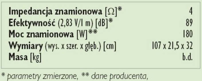

Moc wzmacniacza [W] 180
Wymiary [cm] 107 x 21,5 x 32
Rodzaj głośników W
Efektywność [dB] 4
Impedancja (Ω) 89

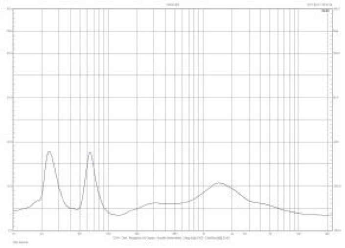

Również Quantum 557 jest znamionowo 4-omowy, gdyż może wykazać się ok. 3-omowym minimum w zakresie niskich częstotliwości (przy ok. 130 Hz), i chociaż producent również tym razem miga się przed ujawnieniem tego faktu, to przynajmniej robi to z niemieckim wdziękiem ... bowiem niemieckie firmy stosują powszechnie zapis "impedancja: 4 - 8 omów".
Gdyby ktoś domniemywał, że może chodzić o zakres jej zmienności, niech jeszcze raz spojrzy na pomiar i zobaczy, że zawiera się ona w granicach 3-18 omów, więc nie o to chodzi chodzi o mydlenie oczu. O ile jednak wzmacniacz nie będzie miał kłopotów z obsługą 4 omów, to zwykle dostarczy do takiego obciążenia większą moc, a Quantum 557 może ją przyjąć (180 W). A nawet jeżeli wzmacniacz aż tyle z siebie nie da, to też będzie można zagrać głośno, bo zaprocentuje wysoka czułość - aż 89 dB.

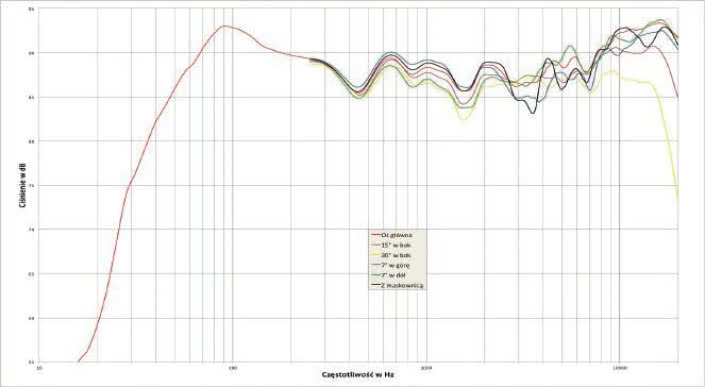

Charakterystyka przetwarzania wykazuje wzmocnienie skrajów pasma i średnie natężenie lokalnych nierównomierności, wraz z widocznym, choć jeszcze nieproblematycznym rozejściem się charakterystyk mierzonych na różnych osiach. Jeżeli jednak nie chcemy powiększać różnicy między poziomem średnich częstotliwości i sąsiednich zakresów, lepiej nie siadać zbyt nisko. Wpływ maskownicy widać, ale nie wnosi ona rezonansów poważniejszych niż i tak obecne na charakterystyce.
