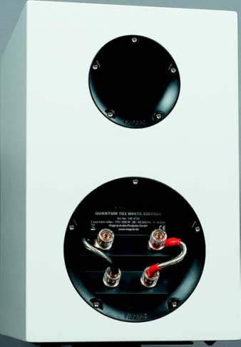

Bas-refleks wyprowadzono z tyłu, co w przypadku tak reprezentacyjnych monitorów łatwiej uzasadnić - częściej niż mikrusy zostaną uhonorowane ustawieniem na podstawkach lub przynajmniej na szerokiej i głębokiej komodzie, mając za sobą przynajmniej 20 cm luzu.

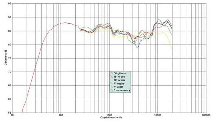

Producent podaje dla Quantuma 703 pasmo przenoszenia od 28 Hz do 55 kHz. Aż tak pięknie to nie jest - o ile trzymamy się zasady, żeby częstotliwości graniczne wyznaczać przy spadku -6 dB, nawet względem średniego poziomu charakterystyki, a nie jej szczytów. Tak ustalana dolna częstotliwość graniczna pojawia się pomiędzy 40 a 45 Hz, co i tak jest wynikiem wyśmienitym i rekordem tego testu. Przy 28 Hz spadek wynosi ok. 20 dB, co kojarzy się z jakimiś starymi (ale może wciąż obowiązującymi w Niemczech) normami DIN.
Jak sytuacja wygląda przy 55 kHz nie możemy sprawdzić, bo nasz pomiar sięga "tylko" do 20 kHz, ale widoczny jeszcze, zaczynający się już przed 20 kHz spadek raczej nie obiecuje osiągnięcia tej niebotycznej dla 25-mm kopułki wysokotonowej częstotliwości, nawet przy wspomaganiu wspomnianą normą DIN.
Charakterystyka jest obniżona lekko, ale w szerokim zakresie 1,5 - 7 kHz, co prowadzić może do brzmienia ocieplonego (przewaga niskich rejestrów), aczkolwiek z dobrą dawką niuansów z samego skraju pasma (wysoki poziom w najwyższej oktawie).
Aby tendencji tej nie potęgować, należy znaleźć się na osi głównej (wyprowadzonej prostopadle pomiędzy głośnikiem nisko-średniotonowym a wysokotonowym), choć zbieżność charakterystyk jest generalnie dobra, to jednak zarówno na osi +7°, jak też -7° osłabienie w okolicach 3-4 kHz jest większe. Teoretycznie najlepiej zrównoważoną charakterystykę odnajdujemy na kierunku 15° (kąt względem osi głównej w płaszczyźnie poziomej), wtedy mieści się ona w granicach +/- 2,5 dB w pięknym zakresie 45 Hz - 20 kHz.

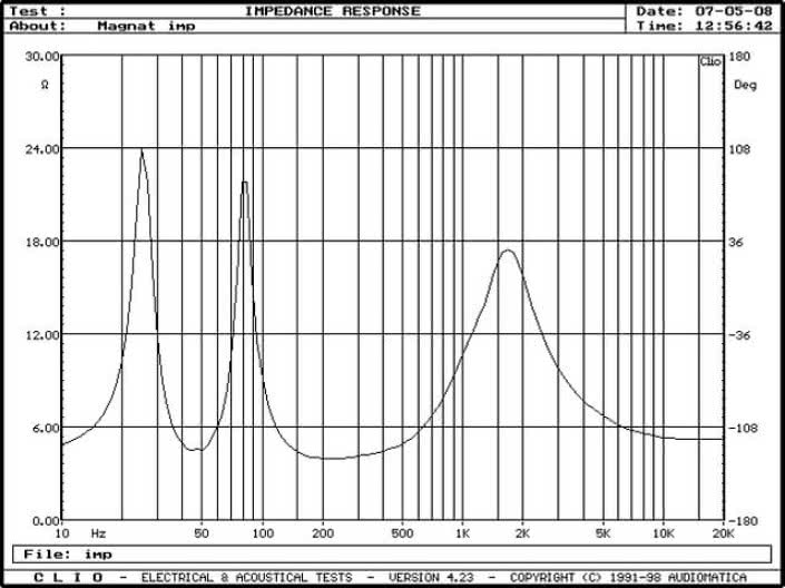

Impedancja jest regularnie 4 omowa (minimum 3,5 oma przy ok. 200 Hz), efektywność zastraszająco (dla konkurencji) wysoka - 87 dB.
