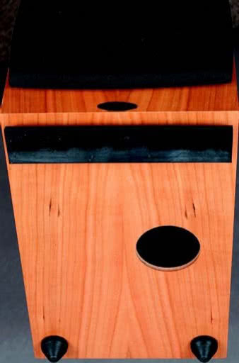

W serii Chario Silhouette charakterystyczne są jasnoczerwone polimerowe membrany głośników nisko-średniotonowych, wysokotonowe to 25 mm kopułki tekstylne. Chario ma szczególne upodobanie do instalowania otworu bas-refleks w dolnej ściance obudowy - wykonał ten ruch również w konstrukcjach podstawkowych, co czyni je trochę kłopotliwymi w ustawianiu.
Oczywiście konstruktor nie zostawił nas samych z tym problemem, sprawę mają załatwić dwie nóżki z tylu i listwa z twardej gumy z przodu. Dość duży rozstaw tych elementów powoduje, że nie mieszczą się na wszystkich stadach, a para firmowych kosztuje blisko 900 zł, czyli 50% ceny samych głośników.
Podpórki te powodują również, że ciśnienie z otworu nie może wyjść przodem - nie można więc głośników tych wstawić między książki. Jak podpowiadają pomiary i testy odsłuchowe, w ogóle lepiej trzymać je z daleka od ścian i innych powierzchni odbijających. Bo inaczej bas w ogóle może nam wyjść bokiem.

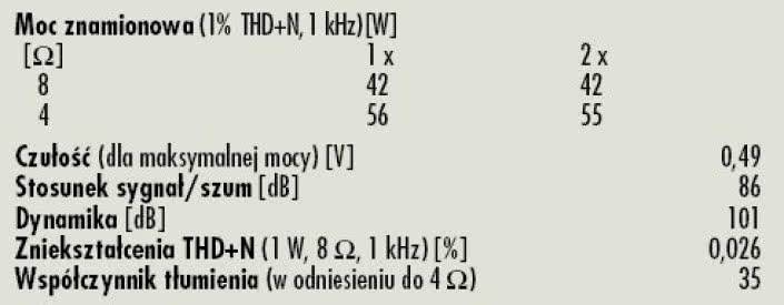

Zastosowany w Solo Mini układ scalony pełniący rolę końcówki mocy ma potencjał określany na ok. 65 W. Producent nie wycisnął z niego ostatnich soków, stawiając zapewne na optymalizację innych parametrów. Mimo to moc wyjściowa jak na tak niewielkie urządzenie nie jest mała, ważny jest też fakt, iż Solo Mini pracuje bez problemu zarówno z obciążeniami 8omowymi, jak i 4-omowymi. W pierwszym przypadku urządzenie oferuje 2 x 42 W (dane producenta mówią o 25 W!).

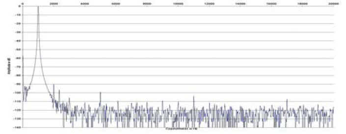

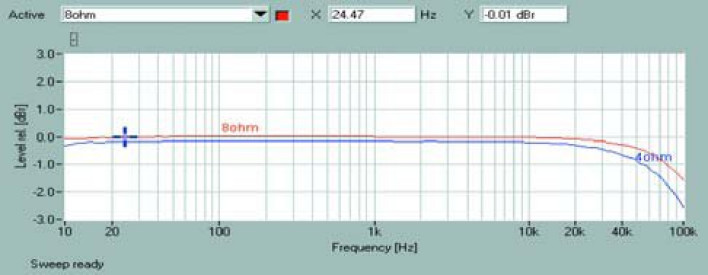

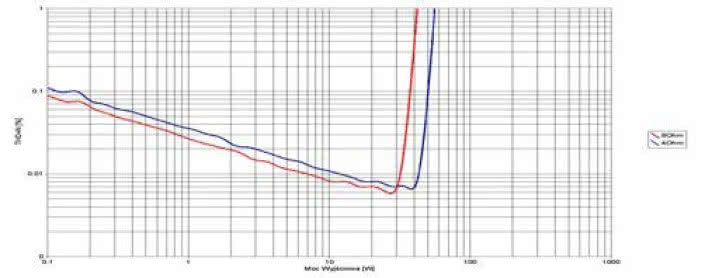

Dla 4 omów nie następuje już duży wzrost, ale 2 x 55W to i tak zauważalny bonus. Czułość wynosi 0,49 V, podobnie jak w NAD jest niższa od standardu dla wzmacniacza zintegrowanego. Poziom szumów Arcama to 86 dB. Tutaj dynamice udało się przekroczyć barierę 100 dB. Patrząc na rys. 2, nie ma się do czego przyczepić, najsilniejsza - druga harmoniczna występuje przy niskich -90 dB, a najwyższa z nieparzystych - piąta, przy ?98 dB. Aż do 10 Hz Solo Mini idzie jak burza, przy 100 kHz są już widoczne spadki, ale dla obydwu obciążeń mniejsze niż -3 dB (rys. 1). Zniekształcenia w całym zakresie są bardzo niskie i nie przekraczają 0,1% (naturalnie poniżej progu przesterowania), co więcej, w obszarach 7-31 W dla 8 omów oraz 11-43 W dla 4 omów THD+N przyjmuje nawet wartości poniżej 0,01% (rys. 3).
