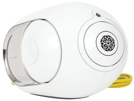

Devialet Phantom "od kuchni".

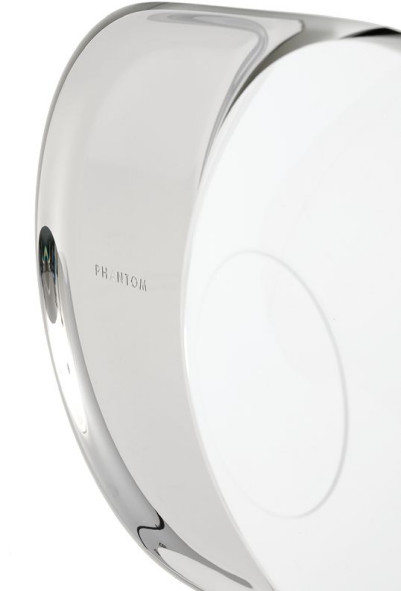

To zdanie niewiele jednak mówi o wrażeniu, jakie robi Phantom - trzeba go zobaczyć co najmniej na zdjęciu. W obudowie połączono wysokiej jakości tworzywa z polerowaną stalą nierdzewną, lakierując całość na ciepły i przyjazny, choć niewpadający w "starą" żółć odcień bieli.
Wykonaniu nie można absolutnie nic zarzucić, jest to produkt wyjątkowy i prestiżowy, z satysfakcją będzie go można pokazać, przyjemnie będzie go też dotknąć; zresztą dotykanie górnej powierzchni obudowy jest konieczne w celu przeprowadzenia konfiguracji, o czym nieco dalej.
Jajo nie próbuje być anonimowe i enigmatyczne, inaczej niż w przypadku większości głośników bezprzewodowych, nie jest obleczone czarną tkaniną, lecz eksponuje wszystkie elementy, bo przy zastosowaniu pierwszorzędnych materiałów jest się czym pochwalić. Wygląda nawet dość agresywnie, nie będzie wtapiać się w tło, ale powierzchnie są niemal gładkie.

W przednią część wkomponowano moduł średnio-wysokotonowy, nazwany ACE (Active Cospherical Engine), będący połączeniem 11-cm przetwornika średniotonowego (membrana aluminiowa) i wysokotonowej kopułki.
Zarówno działanie układu koncentrycznego, jak i uformowanie powierzchni drgającej jako wypukłości (w przybliżeniu wycinek sfery) pozwala uzyskać bardzo szerokie charakterystyki kierunkowe, co jest kluczowe dla tego typu urządzenia, a nawet ważniejsze niż w przypadku klasycznych zespołów głośnikowych.

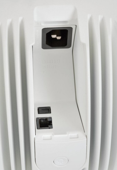

Oprócz złącza zasilającego, każdy Phantom ma jeszcze port sieciowy LAN oraz cyfrowe wejście optyczne.

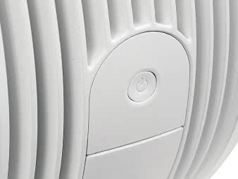

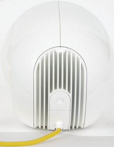

Fragment tylnego panelu wykorzystano jako radiator dla umieszczonych wewnątrz impulsowych końcówek mocy.
