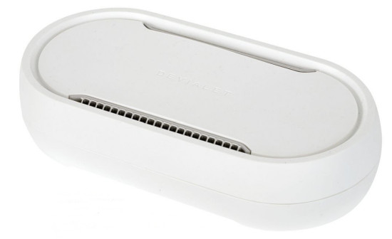

Stacja bezprzewodowa Dialog
Podstawową formą komunikacji jest sieć komputerowa w bezprzewodowym standardzie Wi-Fi lub przewodowym LAN. Aby maksymalnie wykorzystać przepustowość sieci, Devialet zaprojektował własną, specjalną stację bezprzewodową Dialog.
To dedykowane urządzenie zajmuje się komunikacją tylko z Phantomami, odciążając zwykłą sieć Wi-Fi, którą niemal każdy z nas (a przynajmniej ci, którzy są zainteresowani tym produktem) prawdopodobnie już ma.
Dialog należy połączyć (kablem) z domowym routerem, choć wymiana informacji ogranicza się głównie do funkcji sterujących oraz przesyłania muzyki z serwisów strumieniujących, takich jak Tidal, Deezer czy Qobuz - nie jest to więc duże obciążenie pod względem przepustowości. Cała reszta sygnałów płynie dedykowaną siecią tworzoną przez wspomniany router Dialog.
Stacja bezprzewodowa Dialog.
Dodatkowo ma on wejście cyfrowe (optyczne) do podłączenia zewnętrznego źródła. Każdy z Phantomów ma również jedno cyfrowe wejście optyczne, można je wykorzystać do podłączenia np. napędu CD, choć zamysł twórców wydaje się nieco inny. Phantomy nie są wyposażone w DLNA oraz protokół AirPlay, ale ten ostatni system można dodać za pomocą zewnętrznych urządzeń, np. stacji Apple AirPort Express, właśnie poprzez wejścia cyfrowe. Dodatkowy router Dialog nie jest obowiązkowy, Phantom potrafi podłączyć się także do "zwykłej" sieci Wi-Fi.

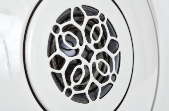

Z centrum modułu koncentrycznego promieniuje kopułka wysokotonowa.

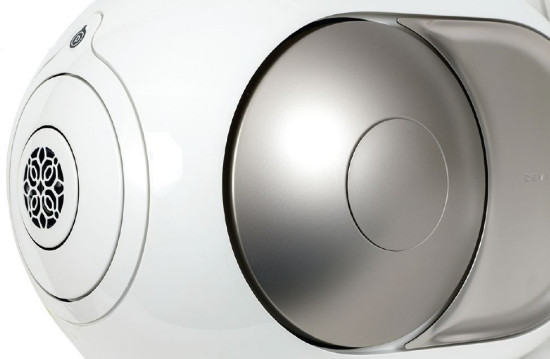

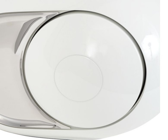

Biały okrąg to niepozorne, zamaskowane przetworniki niskotonowe, każdy Phantom ma dwa 16-cm woofery zainstalowane po dwóch stronach obudowy.
