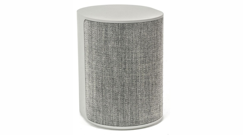

Urządzenie jest malutkie, co nie mniej zobowiązuje do tego, aby było ładne. M3 są oferowane w wersjach czarnej z metalową (czarną) maskownicą oraz "białej" (lekko przyszarzałej) z wełnianą maskownicą (tkaninę dostarcza firma Kvadrat, specjalista w tej dziedzinie). Dodatkowe maskownice możemy dokupić i samodzielnie wymienić, zmieniając wygląd urządzenia.

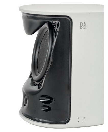

Wykorzystajmy taką okazję, aby przyjrzeć się dokładnie konstrukcji B&O PLAY Beoplay M3. Układ jest dwudrożny, z 9-cm przetwornikiem nisko-średniotonowym oraz 19- mm kopułką wysokotonową.
Głośniki skierowano lekko do góry - urządzenia tego typu ustawiamy przecież zwykle na stole, szafce, komodzie, a użytkownik nie siada raczej w optymalnym miejscu "na wprost". Jednocześnie układ "odwrócono", montując tweeter poniżej nisko-średniotonowego, który dzięki temu ma dość miejsca na rozszerzającym się ku górze froncie.
Na górnej krawędzi utworzono też "garb" pełniący rolę dyfuzora. Każdy z przetworników ma do dyspozycji wzmacniacz o mocy aż 40 W. Podział pasma odbywa się oczywiście w cyfrowej zwrotnicy. Górna część obudowy, którą większość producentów obkłada przyciskami, jest tutaj "czysta".

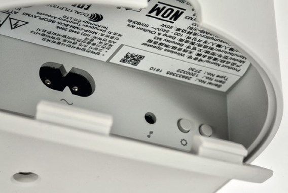

Urządzenie tego typu mamy obsługiwać zdalnie, ale ponieważ są sytuacje, w których przyciski się jednak przydają, więc miejsce dla nich znalazło się z tyłu obudowy. Regulacji głośności towarzyszy wzorowany na sterownikach smartfonowych wielofunkcyjny przycisk, odpowiadający między innymi za funkcje odtwarzania.

Pod gumowym spodem ukryto wszystkie gniazda. Poza zasilaniem jest tutaj wejście analogowe mini-jack i USB (już prawdopodobnie tylko do funkcji serwisowych). Podstawowym systemem komunikacji bezprzewodowej jest Wi-fi (2,4 GHz oraz 5 GHz), uzupełnia go Bluetooth, nie ma przewodowej sieci LAN.

Ściankę z głośnikami pochylono, kierując ich osie do góry. "Język" to dyfuzor przed przetwornikiem nisko-średniotonowym.

Część dolnej stopki jest odchylana, pod spodem znajduje się komora z gniazdami; w ten sposób część połączeń jest zamaskowana.
