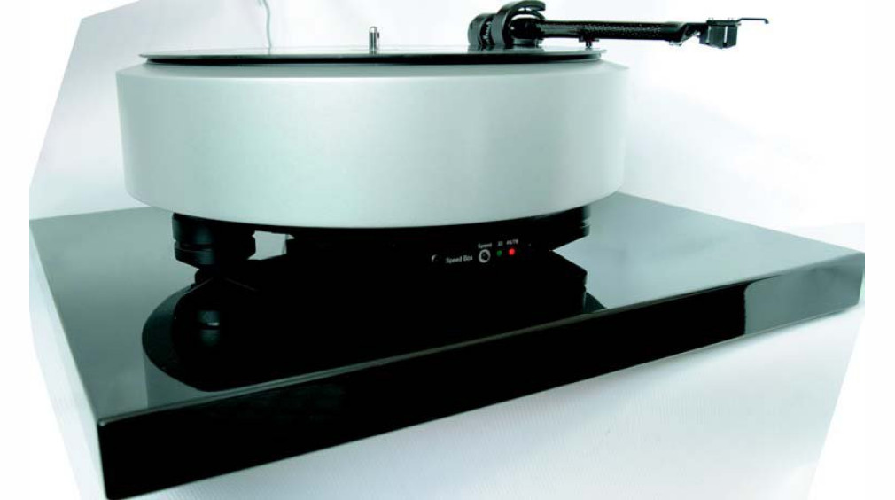

Pro-Ject RPM-6.1 SB - talerz
Koncepcja Pro-Ject RPM-6.1 SB bazuje na starszym opracowaniu, jednak tu i ówdzie widać nowe pomysły. Jest to konstrukcja sztywna, z chassis wykonanym z płyty MDF. Na odprzęgających od wibracji gumkach zawieszono niewielki silnik asynchroniczny AC (16 V).
Moment obrotowy jest przenoszony z zamocowanego na jego osi aluminiowego krążka na akrylowy 'sublaterz'. Leży on na odwróconym łożysku, z ceramiczną kulką na końcu długiego, metalowego trzpienia.
Od góry zamocowano w nim szeroki, mosiężny walec, na którym z kolei spoczywa talerz. Wykonano go z MDF-u i polakierowano na srebrny metallic, co ładnie kontrastuje z czarną podstawą i czarną, winylową nakładką.
Całość spoczywa na trzech mocnych 'nogach', jakie pierwotnie wprowadzono do topowych gramofonów Pro-Jecta. Zbudowane są z aluminiowego walca, w który wciśnięto sorbotanową przekładkę i duży aluminiowy stożek. Całość nakręca się na szeroki gwint, co pozwala na wypoziomowanie gramofonu.
Pro-Ject RPM-6.1 SB - ramię
Ramię Pro-Ject RPM-6.1 SB - typu 'gimballed arm', to model 9c, z węglową rurką oraz metalową 'główką'. Spora przeciwwaga wkręcana jest na plastikowy trzpień.
Antyskating zrealizowany jest standardowo, tj. za pomocą żyłki i zawieszonego na jej końcu odważnika. Ramię to, choć sprawdzone i wypróbowane, ma dwa słabe punkty: metalową główkę oraz plastikowy trzpień dla przeciwwagi.
To pierwsze udało się wyeliminować w nowych ramionach 9cc, gdzie całe ramię, wraz z główką, ma postać węglowego profilu. Niestety, wciąż przeciwwaga prowadzona jest na plastiku.
Trzeba jednak pamiętać, że mamy do czynienia z raczej niedrogim gramofonem i węglowe ramię jest tutaj czymś 'ekstra'. Plecionka węglowa posiada unikalne cechy mechaniczne, tłumi i rozprasza drgania.
Wersja SB oznacza, że do gramofonu dołożono regulator prędkości. Nie trzeba przekładać paska ręcznie, a wystarczy nacisnąć guzik... Wszystkie gramofony powinny być w coś takiego wyposażone. Jeśli słuchamy przede wszystkim klasycznych płyt 33/3 rpm, to może nas to nie obchodzić.
Jeśli jednak mamy ambicje słuchania na najwyższym poziomie, nie da się pominąć tłoczeń 45 rpm, które są naprawdę topowymi edycjami. Wtedy dopisek SB będzie dla nas znaczył o wiele więcej.
Silnik zasilany jest gniazdkowym zasilaczem 16 V AC. W przyszłości warto wymienić go na coś bardziej wyrafinowanego - również Pro-Ject posiada w swojej ofercie bardzo dobre urządzenia tego typu (Speed Box).

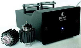

TUBE BOX SE MkII
To niewielkie, ale dość ciężkie urządzenie. Podobnie jak oryginalny Tube Box, tak i tutaj w układzie wzmacniającym mamy lampy, które zostały jednak wpuszczone dość mocno w obudowę; to podwójne triody 12AX7, umieszczone w specjalnych 'coolerach', które pełnią kilka zadań: chłodzą lampę, przedłużając jej żywotność, tłumią wibracje, przeciwdziałając mikrofonowaniu oraz są dodatkowym ekranem.
Cały układ zmontowano na jednej płytce, dokładnie rozdzielając kanały. Na wejściu pracuje układ scalony Burr-Browna OPA2134, wstępnie wzmacniający sygnał dla wkładek MC, a zanim są wspomniane lampy, przeznaczone dla wkładek MM i dla drugiego stopnia wzmocnienia MC.
