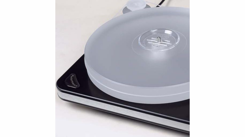

Ułatwia to też utrzymanie maszyny w czystości. Silnik prądu zmiennego umieszczono poza obrębem podstawy i mechanicznie z gramofonem łączy go tylko ładny przezroczysty pasek. Łożysko jest odwrócone, jego obudowa jest nakładana na oś oddzielnie i na nią dopiero zakłada się talerz z mlecznego akrylu - element kiedyś charakterystyczny dla tego producenta, obecnie podpatrzony i stosowany przez wielu naśladowców.

Gramofon Clearaudio Performance jest dobrze posadowiony na trzech lekko amortyzowanych nóżkach. Nie jest to bardzo wydajna amortyzacja, a gramofon nie jest też specjalnie ciężki. W związku z tym wskazane jest stawianie go na specjalnym stoliku, najlepiej masywnym, dobrze pochłaniającym drgania.

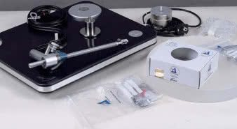

Do zestawu dołączono wkładkę MM Maestro o obudowie z drewna egzotycznego, firmowy docisk płyty, ładną, praktyczną okrągłą poziomnicę, szablon do ustawiania wkładki oraz płytę nagraną przez wytwórnię Opus3.
Całość dostarczana jest w pudle w stanie mocno rozłożonym i muszę powiedzieć, że montaż zachwyci wielbicieli klocków Lego, jednak dla laika będzie trochę kłopotliwy. Może być potrzebna pomoc sprzedawcy - oby więc sprzedawca nie okazał się laikiem...
