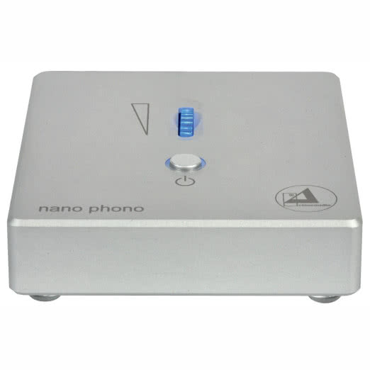

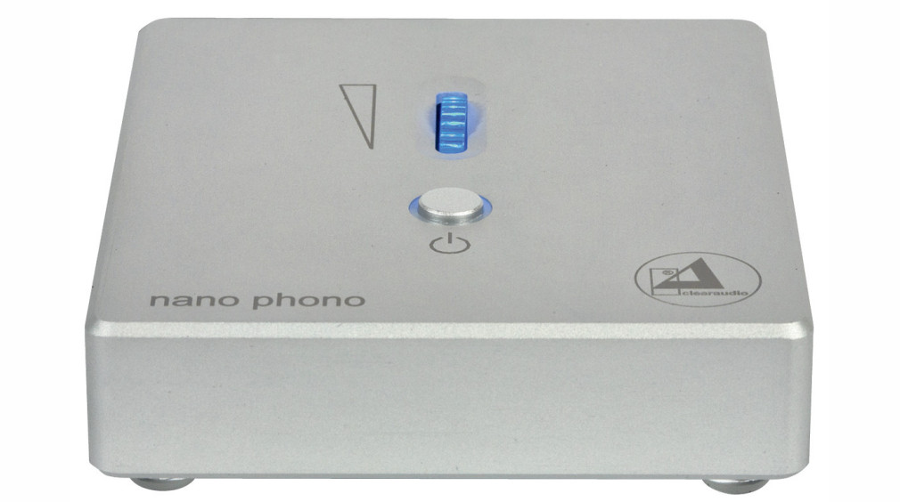

Włącznik zasilania znajduje się na górnej płycie obudowy, tuż obok widać niekonwencjonalne pokrętło, za pomocą którego możemy precyzyjnie dopasować czułość wejścia.

Obudowa Clearaudio Nano Phono V2 jest niewiele większa od talii kart, ale jak na taką objętość - całkiem ciężka, waży pół kilograma. Chassis precyzyjnie wycięto (obróbka CNC) z metalowego bloku, który stanowi większą część obudowy. Tak przygotowaną, sztywną bryłę uzupełnia już tylko “klapka" obejmująca fragment dolnej i tylnej ścianki; ten dodatkowy element dokręcono za pomocą śrub.
Na przedniej ściance nie ma absolutnie nic. Urządzenie obsługujemy z góry, gdyż tak będzie stabilniej i wygodniej. Ulokowano tam okrągły, mechaniczny włącznik zasilania oraz podświetlone na niebiesko pokrętło.
Instrukcja obsługi podpowiada niewiele, charakterystyczny symbol w pobliżu zatopionej gałeczki sugeruje, że może to być regulacja głośności, i poniekąd tak właśnie to działa.
Zakres pracy układu jest jednak wąski, a prawdziwą jego rolą okazuje się być mikroregulacja wzmocnienia - możemy w ten sposób dopasować układ do specyfiki zastosowanej wkładki.
Clearaudio Nano Phono V2 obsługuje wkładki MM oraz MC, na tylnej ściance zainstalowano jedno wejście (dla obydwu trybów) i jedno wyjście. Z pewnym trudem udało się jeszcze zmieścić na bardzo niewielkiej powierzchni zakręcany terminal uziemiający.
Wybór trybów (MM i MC) oraz aktywacja fi ltrów subsonicznych odbywa się mikrozworami; oryginalnie przygotowano dobór obciążenia dla wkładek MC, w złącze na dolnej ściance należy włożyć jeden (dla każdego kanału) z rezystorów (dostarczonych w komplecie).
Wybór trybów (MM i MC) oraz aktywacja filtrów subsonicznych odbywa się mikrozworami; oryginalnie przygotowano dobór obciążenia dla wkładek MC, w złącze na dolnej ściance należy włożyć jeden (dla każdego kanału) z rezystorów (dostarczonych w komplecie).
Miejsca na gniazdko sieciowe już jednak nie było, zresztą i na ulokowanie samego zasilacza w tak małej obudowie nie było żadnych szans - mają go na zewnątrz również nieco większe preampy (w tym teście - z wyjątkiem tylko Duo CA).
Przewód zasilający (łączący zasilacz z preampem) został zamontowany na stałe, tuż nad nakrętką masową, co nieco utrudnia dokręcanie biegnącej z gramofonu żyły (najlepiej posłużyć się dużym, płaskim śrubokrętem).
Od spodu doklejono w czterech narożnikach dość wysokie, przeźroczyste nóżki, pełniące tutaj także rolę "dystansów" dla wysuniętych przed płaszczyznę dolnej ścianki zworek. Ustawiono je w dwóch grupach - niezależnie dla kanału lewego i prawego - co wynika z zadeklarowanej przez producenta wewnętrznej budowy dual mono (chociaż sam zasilacz jest już pojedynczy).
