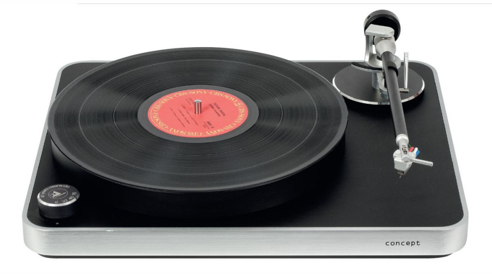

Model Concept jest pozycją szczególną - tak w ofercie Clearaudio, jak i w historii naszych testów. Poznaliśmy go już 12 lat temu, ale Concept AD 2020 to w dużej części nowe urządzenie. Zmodyfikowano niemal każdy ważny moduł, począwszy od napędu, poprzez ramię, aż po zupełnie nową wkładkę V2.
Clearaudio Concept - talerz i prędkość obrotowa

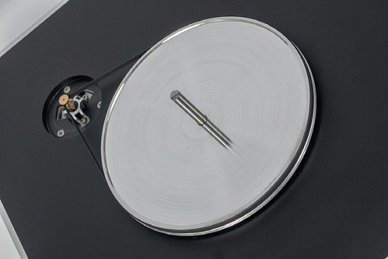

Clearaudio Concept  SE to jednak wciąż gramofon o doskonale znanej prezencji, chociaż z kilkoma niekonwencjonalnymi elementami. Większość podzespołów osadzono w szczupłej plincie, wykonanej standardowo z MDF-u, ale można także zamówić wersję z litego drewna.
Górna warstwa plinty to platforma z tworzywa. Napęd zakryto talerzem, silnik znajduje się w obrysie podstawy, osadzony w dystansach tłumiących wibracje. Na osi silnika znajduje się metalowa tuleja, napęd przekazywany jest na wewnętrzny metalowy subtalerz paskiem o płaskim profilu.
Wszystko prezentuje się subtelnie dzięki wycięciu w spodniej, wewnętrznej części talerza, którego grubość wynosi 30 mm, a został on wykonany z materiału nazwanego POM (polioksymetylen - rodzaj tworzywa sztucznego) i nie wymaga stosowania maty (zatem nie ma jej w komplecie).

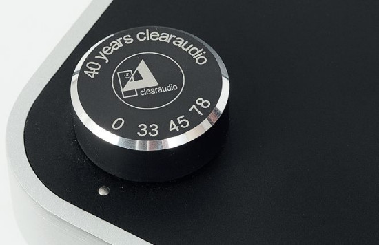

Napięcie stałe jest podawane do silnika z zewnętrznego zasilacza ze zintegrowanym stabilizatorem. Prędkość obrotową (33,3; 45 oraz 78 obr./min) Clearaudio Concept  SE wybieramy pokrętłem. Każdej pozycji przysługuje niezależna, precyzyjna mikrokalibracja (choć wszystko jest już oczywiście ustawione w fabryce.

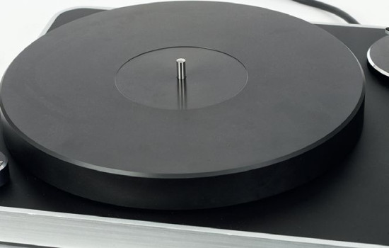

 Talerz jest wykonany z tworzywa POM (polioksymetylen), jego właściwości sprawiają, że nie musimy stosować maty i producent nie dodaje jej w zestawie

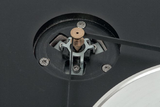

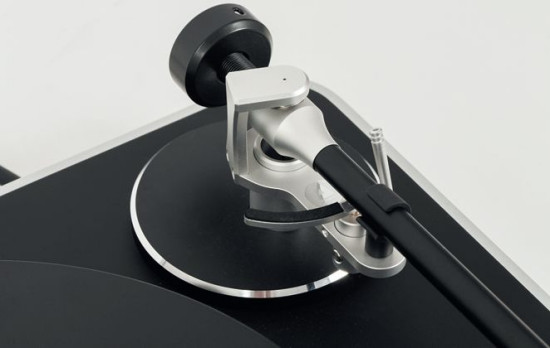

Najbardziej oryginalnym elementem gramofonu Clearaudio Concept SE jest ramię. Absolutna większość producentów stosuje ramiona z zawieszeniem typu gimbal, natomiast w Concepcie mamy układ z jednym punktem podparcia, czyli tzw. unipivot.
Na tym nie koniec: w takich przypadkach najczęściej stosowane są proste łożyska ostrzowe (po którym porusza się ramię). Clearaudio przygotowało bardziej wyrafinowane łożysko magnetyczne, co znacznie redukuje tarcie.
Wiąże się z tym także ciekawostka użytkowa, ramię jest zawieszone "swobodnie", przesuwając igłę nad obszar płyty, niemal na pewno wytrącimy je z równowagi, ale nad azymutem w trakcie odczytu czuwa układ magnetyczny.

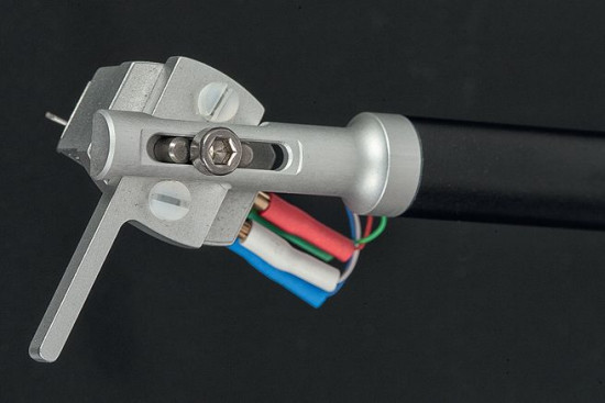

Ramię gramofonu Clearaudio Concept SE jest proste, z charakterystycznym dla Clearaudio sposobem montażu wkładki. Do rurki przykręcono (za pomocą jednego imbusa) płytkę i dopiero do niej (już w klasycznym układzie dwupunktowym) mocujemy wkładkę. Ustawienie geometrii wymaga zmiany nawyków, ale znam opinie, że system Clearaudio jest wygodniejszy.

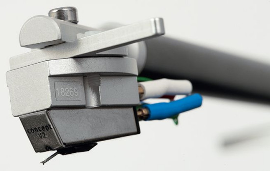

Nowe Concepty są wyposażone w drugą generację (V2) wkładki MM o tej samej (co gramofon) nazwie; Clearaudio proponuje również odmianę MC – także dedykowaną do tego modelu.

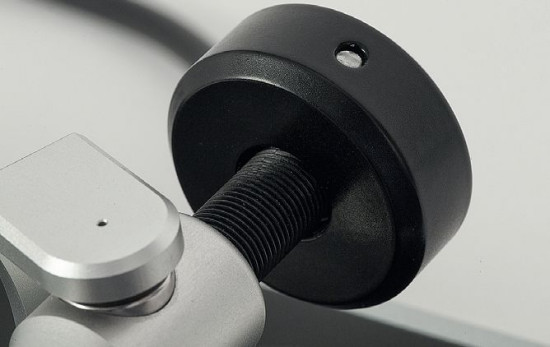

Tylna część ramienia Clearaudio Concept  SE wygląda już typowo, jest zaopatrzona w trzpień z nakręcanym ciężarkiem przeciwwagi. Przyglądając się dolnemu pierścieniowi ramienia, dostrzeżemy system śrub mocujących główną kolumnę, które tworzą mechanizm regulacji jej wysokości (VTA). Przewody sygnałowe są prowadzone w rurce, przez dolną sekcję kolumny, a następnie są na stałe połączone z wysokiej jakości interkonektami.
W komplecie jest wkładka Concept MM V2 - najtańsza w ofercie Clearaudio (oferowana także niezależnie), ale z nowoczesnym szlifem eliptycznym. Napięcie wyjściowe jest typowe (3,3 mV), za to rekomendowana siła nacisku - wysoka (2,4 g, z tolerancją +/-0,3 g).

Charakterystyczny i oryginalny dla gramofonów Clearaudio system mocowania wkładki z pojedynczym imbusem i dodatkową płytką dystansującą zapewnia wygodną regulację.

Concept obsługuje aż trzy prędkości obrotowe (w tym egzotyczny standard 78 obr./min), przełączanie pomiędzy nimi jest bardzo łatwe

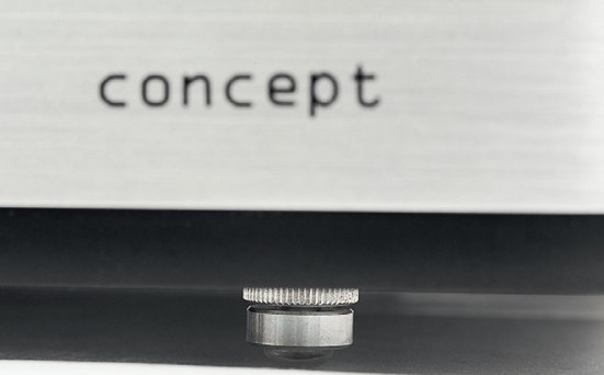

Gramofon stoi na niewielkich metalowych nóżkach zakończonych ściętą kulką.
