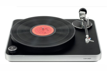

Nawet podstawowy model Clearaudio (który kosztuje ok. 5 tys. złotych) nie został poddany "unowocześniającej" modernizacji, a tym bardziej nie pojawiło się nic tańszego, co miałoby zainteresować "masy". Clearaudio to marka dla zaawansowanego użytkownika.
Model Concept nie wymaga zastanawiania się nad bogatą ofertą ramion czy wkładek. Dostajemy zwarte (fabrycznie złożone i skalibrowane) urządzenie, które niemal od razu po wyjęciu z pudełka ma (dobrze) grać.

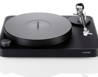

Podobnie jest z droższymi Emotion SE, Performance DC czy nawet Ovation - chociaż użytkownik wybiera niektóre elementy, to nie wymagają one specjalnej wiedzy ani umiejętności. Prawdziwe analogowe wtajemniczenie jest potrzebne przy Innovation Basic.

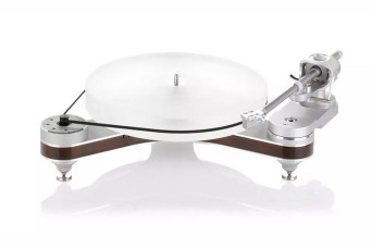

Aby nieczego nie pominąć, testujemy: Baza Clearaudio Innovation Basic, naturalne drewno, srebrne aluminium z akrylowym talerzem, z drewnianym chassis TT043-III + ramię Magnify TA036 + wkładkę Essence MC026.

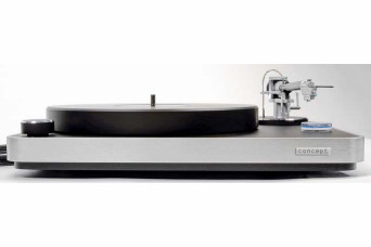

Tańsze gramofony Clearaudio (mam tu na myśli Concept, Emotion SE, Performance DC, Ovation) opierają się na klasycznej plincie, dopiero Innovation Basic wyróżnia się właściwą dla najlepszych konstrukcji producenta trójramienną bazą (a w topowym Statement przybiera ona jeszcze bardziej skomplikowaną formę).
Oryginalność gramofonu Clearaudio Innovation Basic i jego przynależność do prestiżowej rodziny widać już na pierwszy rzut oka. Pod względem koncepcji i niektórych rozwiązań stoi w jednym rzędzie z najlepszymi modelami Clearaudio.

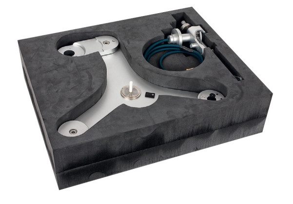

Złożoność, a zarazem elastyczność Innovation Basic jest sygnalizowana już na opakowaniu. Dużą naklejkę identyfikacyjną podzielono na kilka sekcji. W przypadku testowanego egzemplarza dostarczono kompletny gramofon - podstawę, napęd, ramię i wkładkę.
Czytaj również: Jakie rodzaje napędów występują w gramofonach?

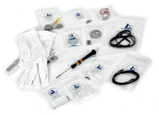

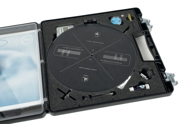

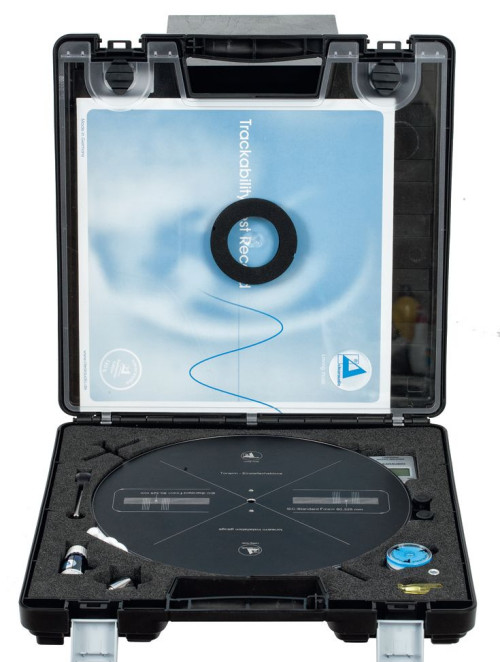

W walizce znajdują się nie tylko typowe “wkrętaki”, ale przede wszystkim szablony, przymiary, smary, a nawet płyty testowe.
Można zamówić samą podstawę z napędem, uzupełnić ją o niemal dowolne ramię, a wkładkę wybrać z oferty zupełnie innej firmy. W dużym kartonie przygotowano odpowiednie miejsca na każdą okazję.
Na dolnym poziomie podróżuje wkładka, talerz i część akcesoriów; na środkowym - chassis; a górne piętro zajmuje ramię wraz z obszerną dokumentacją i drobiazgami.

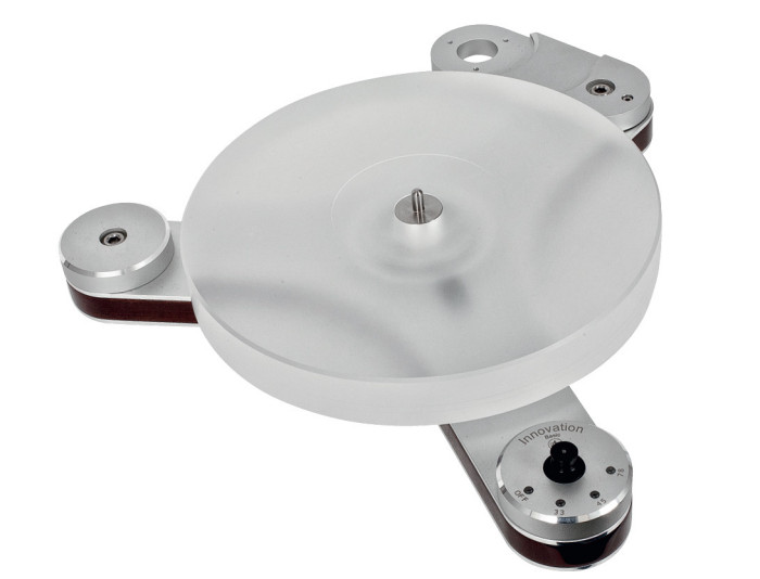

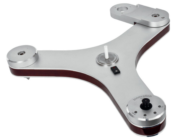

"Zabawę" zaczynamy od skręcenia trójramiennej podstawy, w jedno z ramion wbudowany jest silnik, a wewnątrz poprowadzono całą elektronikę (oprócz zasilacza, który jest zewnętrzny).
Talerz musimy uzbroić w element łożyska, a współpracujące sekcje odpowiednio nasmarować, co przy ekstremalnie ciasnych tolerancjach stanowi pewne wyzwanie. Smaru nie może być za dużo ani za mało, bo w skrajnym wypadku może to doprowadzić do uszkodzenia współpracujących części.

Ten zestaw drobiazgów to zaledwie część bibelotów wyjętych z pudełka, złożenie Innovation Basic zajmuje “chwilę”, może być zabawą trochę na miarę DIY.
W podstawę należy także wkręcić nóżki, które posłużą później do wypoziomowania gramofonu. Tłumieniu drgań pomaga konstrukcja nóżek oraz kanapkowa struktura podstawy złożonej z elementów metalowych z drewnianym "wkładem" o frapującej nazwie Panzerholz; podobno ten materiał jest nawet kuloodporny. Kompozycji kolorystycznych (na które składają się warianty bazy i talerza) jest kilka.
Silnik prądu stałego gwarantuje wygodną, elektroniczną regulację prędkości obrotowej (dostępne są trzy standardy: 33,3; 45 oraz 78 obr./min) bez potrzeby przekładania paska.

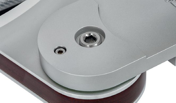

Pająk chassis ma dwie wolne "nogi" (jedną na stałe zajmuje napęd) zaopatrzone w pierścienie i mechanizm mocujący platformę, do której wkręcamy ramiona. W testowanej wersji taka platforma jest jedna, a w zestawie znajduje się ramię Magnify. Kolejne ramię możemy zamocować do drugiej nogi.

Ustalenie odległości pomiędzy osiami to czynność absolutnie obowiązkowa. Jest to zadanie wymagające nie tylko wiedzy, ale może przede wszystkim specjalistycznego sprzętu, nie można tego zrobić na oko (ani miarką taśmową). Potrzebny będzie specjalny przyrząd - przymiar, którego w zestawie z gramofonem jednak nie ma.
Sprzedawcy Clearaudio powinni być jednak w takie urządzenie wyposażeni, producent przygotował zresztą całą imponującą walizeczkę serwisową. Jest tam wszystko, co pasjonatowi (profesjonaliście, a może wręcz szaleńcowi) gramofonów się zamarzy: od kluczy, śrubokrętów po specjalistyczne przyrządy pomiarowe, szablon do ustawiania geometrii, dodatkowe ciężarki (do główek), poziomice, na płytach testowych skończywszy.

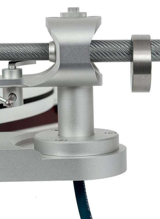

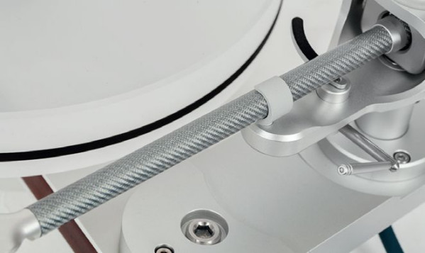

Magnify to tylko z pozoru przeciętne, proste ramię. Kardanowe zawieszenie z precyzyjnym układem łożysk kulkowych podtrzymuje rurkę ze zintegrowaną główką. Możemy wygodnie regulować właściwie wszystkie parametry, z VTA na czele, a nawet, choć początkowo nic na to nie wskazuje - azymut.
W tym celu należy poluzować mikrośrubkę w dolnej części rurki, tuż przy główce, którą możemy wówczas obracać. Ramię jest proste (jego efektywna długość wynosi 239 mm, co pozwala zaliczyć je do bogatego zbioru najpopularniejszych ramion 9", precyzja Clearaudio nakazuje mówić o ramieniu 9,4"). Rurkę wykonano z karbonu.

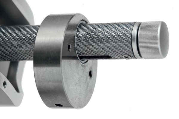

Sprytnie przygotowano regulację nacisku igły. Przeciwwaga ma formę pierścienia, ale się nie obraca, jest zainstalowana na stałe i powiązana z ulokowaną wewnątrz tylnej rurki przekładnią ślimakową. Precyzyjne ustalenie parametru VTF jest możliwe za pomocą małego pokrętła, które wygląda jak zaślepka rurki.
Czytaj również: Jakie wyróżniamy kształty ramion gramofonowych?
 Gramofon jest w pełni manualny, dźwignia opuszczania ramienia działa precyzyjnie. Ramię jest proste, ma rurkę wykonaną z karbonu, a efektywna długość nieznacznie przekracza 9 cali.
Gdyby się okazało, że fabryczny układ jest niewystarczający (bo mamy zbyt ciężką wkładkę), przewidziano możliwość montażu dodatkowej przeciwwagi dociążającej cały układ. Również samą główkę możemy dociążyć specjalnymi przekładkami w tropieniu optymalnej częstotliwości rezonansowej ramienia.
Ciekawy jest także anti-skating; regulacja odbywa się jednym z dwóch pierścieni na szczycie kolumny, drugim kalibrujemy wewnętrzny system tłumienia drgań. Bazuje on na systemie wewnętrznych magnesów, kręcąc pokrętłem zmieniamy ich wzajemne położenie.

Bez precyzyjnego narzędzia (tzw. protractora) już się nie obejdzie, nie wystarczy (tak jak w wielu zwłaszcza tańszych gramofonach) prosty przymiar z oznaczoną jedną wartością overhangu.
Znów odwołuję się do ogólnie dostępnych (choć nie zawsze tanich) narzędzi, umiejętności posługiwania się nimi, doświadczenia, precyzji i cierpliwości. Mają one bezpośredni wpływ na uzyskane efekty, da się to zrobić samodzielnie, choć ryzyko frustracji i niezadowolenia z uzyskanych rezultatów jest... powiedzmy, warte wzięcia pod uwagę.

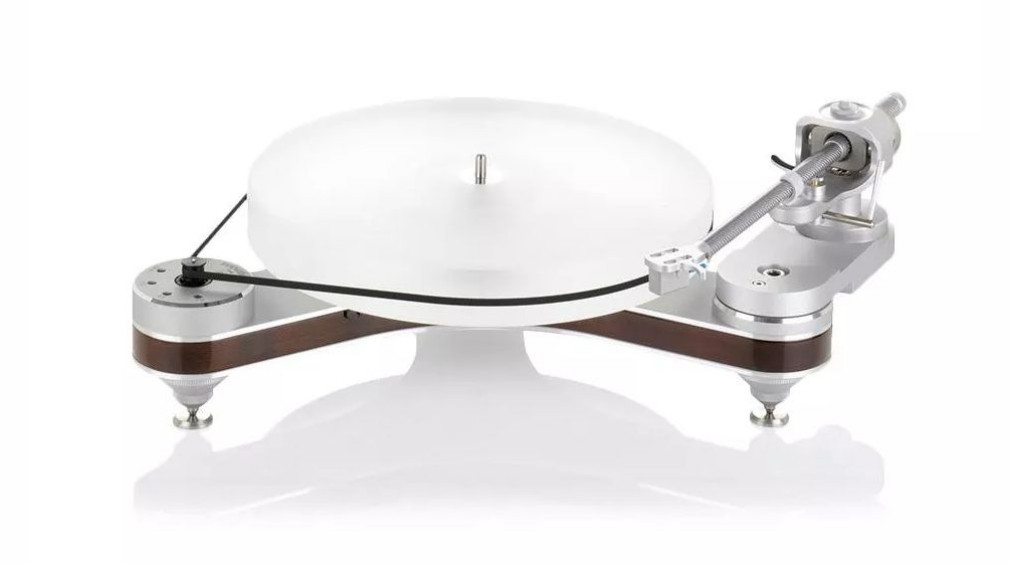

Clearaudio Innovation Basic swoim wyglądem, sposobem działania i wysokimi wymaganiami (montaż urządzenia, kalibracja) rzuca nas na głęboką wodę. To drogi gramofon, który wymaga uważnych zabiegów na wstępie, co też sprawia, że nabieramy szacunku i apetytu na adekwatne efekty brzmieniowe. Codzienna obsługa jest przyjemna i komfortowa.
Gramofon sprawia wrażenie konstrukcji o wysokiej precyzji wykonania i dość surowej, ale przez to sztywnej kompozycji solidnych, masywnych podzespołów. Nic się tu nie wygina, nie "szuka" swojego miejsca, porządnie skręcone elementy tworzą logicznie zintegrowany, precyzyjny mechanizm.

Ramię montujemy na specjalnej platformie ze śrubami regulacyjnymi (ustalenie odległości pomiędzy osiami zgodnie ze specyfi ką podzespołów). Innovation Basic może być wyposażony w dwa różne ramiona.
