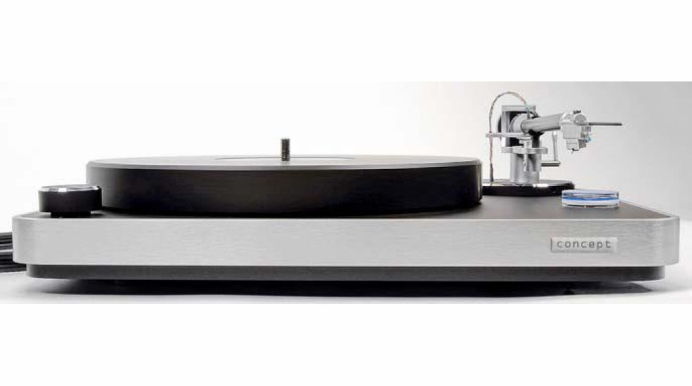

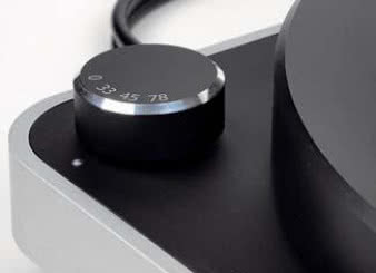

Maszyna ma nowoczesny wygląd i jest przy tym bardzo solidnie wykonana. Podstawę zbudowano na aluminiowej ramie oraz wypełniającym ją elemencie z drewna, na który nałożono syntetyczny materiał. W lewym narożniku umieszczono pokrętło zmiany prędkości obrotowej – gramofon posiada zintegrowane, elektroniczne sterowanie silnikiem (od dawna apelowaliśmy o coś takiego w niedrogich gramofonach).

Co ciekawe, oprócz typowych prędkości 33 1/3 oraz 45 rpm, mamy także "archaiczną" - 78 rpm. Może się to wydać dziwne, ale proszę posłuchać szelakowej płyty odtwarzanej na nowoczesnym gramofonie… Dźwięk niebywały!

Podstawa ma niewielką wysokość, dzięki czemu punkt ciężkości postawiony jest nisko (to dobrze). Podtrzymują ją trzy niskie kolce. Można je wykręcać, kontrując nakrętką, ustawiając poziom gramofonu. Wykonanie podstawy jest fantastyczne, ale i ramię jest nie mniej ciekawe.

Z zewnątrz ramię wygląda tak, jakby lewitowało w niewielkiej metalowej obejmie, łączącej się z kolumną ramienia, trzymane na uwięzi przez cienką linkę. Aluminiowa rurka ramienia o takim samym przekroju na całej długości jest tłumiona od wewnątrz.
Długość efektywna to 9 cali, overhang wynosi 17,31 mm, a offset - 23° i dokładnie pod tym kątem odchylono ramę podtrzymującą ramię. Od frontu wkręcono charakterystyczną dla Clearaudio główkę - wkładkę mocujemy do małej płytki dwoma śrubami, a płytkę przykręcamy jednym imbusem do ramienia.
Pozwala to na łatwą regulację ustawień. Od tyłu rurki przymocowano nagwintowany trzpień o sporej średnicy, po którym kręcimy średniej wielkości przeciwwagą z mosiądzu.
Trzpień przeciwwagi jest dość długi, dlatego szeroki jest też zakres dopuszczalnej masy wkładki - pomiędzy 2,5 a 17 g. Dostarczana razem z gramofonem wkładka Concept waży sporo - 8 g. Możliwa jest oczywiście zmiana VTA.
