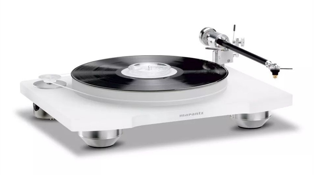

Marantz TT-15S1 to modyfikowany gramofon niemieckiej firmy Clearaudio, prawdopodobnie model Emotion, z innymi, znacznie większymi, metalowymi "stopami" oraz odmianą ramienia Satisfy.
Z jednego płata mlecznego akrylu wykrojono sztywne chassis, z drugiego talerz. Podstawa ma inny kształt niż gramofony Clearaudio i została zaprojektowana według własnego pomysłu Marantza - z wyprofilowaniami frontu, powtarzającymi kształt przednich ścianek wzmacniaczy i odtwarzaczy.
W lewym, tylnym roku wycięto otwór, w który wkłada się wolnostojący silnik synchroniczny z winylowym, białym krążkiem. Silnik zapakowano w solidny, sztywny odlew i wyposażono w mechaniczny wyłącznik.
Ten ostatni znalazł się niestety z boku, przez co przy każdym włączeniu nieco przesuwamy silnik w ramach trochę większego od niego otworu. Na metalowy korpus silnika nałożono gumowy pierścień, który w razie czego ma przeciwdziałać wibracjom.
Po prawej stronie wycięto otwór pod ramię. Jest to zasadniczo ramię Satisfy Clearaudio z nieco inną rurką niż w standardowej wersji – aluminiową i anodowaną na czarno.

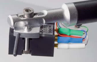

Główka ma charakterystyczne dla Clearaudio  mocowanie za pomocą jednej śruby, którą ustawia się geometrię wkładki w płaszczyźnie poziomej (offset). Trzeba powiedzieć, że w oryginalnym Satisfy ustawienie wkładki było przez to dość trudne.
Interesujące, że w Marantz TT-15S1 element, do którego przykręca się wkładkę, wyposażono w dwa bolce, ustalające jego orientację na stałe. A to znaczy, że nie da się regulować odległości igły od punktu podparcia ramienia (overhang). Dlaczego?
Ano dlatego, że Marantz TT-15S1 sprzedawany jest razem z wkładką Clearaudio Wood Base (MM), a overhang jest ustawiony dokładnie dla tej wkładki.
Z jednej strony to dobrze – klient otrzymuje kompletny gramofon z minimalną liczbą potrzebnych regulacji, z idealnie ustawioną geometrią wkładki; z drugiej strony będzie kłopot z wymianą tej ostatniej. Na przykład po wymianie na DL-103 Denona, odległość od igły do punktu podparcia była o 2 mm za mała.
