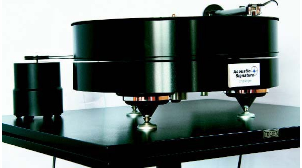

Acoustic Signature Challenger jest dobrym przykładem na to, jak wygląda taki archetypiczny niemiecki gramofon: idealnie wykonany ze znakomicie obrobionych, ciężkich metalowych elementów, skupia w sobie jak w soczewce kierunek zainteresowań niemieckich inżynierów.
Żadnych subchassis, miękkich zawieszeń, drewna czy akrylu, jeno solidny metal. Proporcje tych rzeczy zmieniają się z firmy na firmę i modelu na model, jednak w ogólnym zarysie pozostają właśnie takie.
Gramofon Challenger niemieckiej firmy Acoustic Signature jest miłym wytchnieniem po dość często przedstawianych gramofonach Pro-Jecta. Pomimo nieco odmiennej filozofii, gramofon ten należy do tej samej kategorii konstrukcji o sztywnym zawieszeniu.
W odróżnieniu od PJ mamy tutaj do czynienia z podejściem "masywnym", mówiącym, że aby poradzić sobie z wibracjami, należy je możliwie szybko wygasić, zamieniając na ciepło. Służy temu bardzo ciężka, metalowa konstrukcja. Dlatego talerz waży 10 kg, a podstawa o okrągłym kształcie, wykonana z litego aluminium, ma grubość 4 cm.
Acoustic Signature Challenger - talerz
Talerz Acoustic Signature Challenger został wykonany z miękkiego aluminium, do którego od spodu doklejono dodatkowy materiał absorbujący wibracje.
Łożysko zostało opracowane przez Acoustic Signature – jest to ekstremalnie twarda kulka z węglików wolframu, poruszająca się w gnieździe z nowoczesnego materiału o nazwie własnej Tidorfolon. Jest to połączenie wanadu, ferrytu, tytanu i Teflonu. Łożysko nie wymaga smarowania (!), dzięki czemu firma udziela nań 10-letniej gwarancji.
Całość stoi na trzech stożkach, wykonanych z kilku, naprzemiennie poukładanych materiałów – dwóch warstw gumowych krążków (przypominających Vibrapody), metalowego, wydrążonego stożka i stalowego szpikulca, którym można regulować poziom.

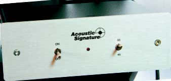

Synchroniczny silnik wyłączono poza podstawę. Został on umieszczony w ciężkim, metalowym odlewie. Posiada osobny układ elektronicznego sterowania o nazwie Alpha, który ma postać aluminiowego prostopadłościanu, z dwoma przełącznikami hebelkowymi: jeden włącza silnik, a drugim wybieramy między dwoma prędkościami obrotowymi.
Inaczej niż w innych silnikach, sterowanie nie zależy od warunków w sieci, najczęściej sprawiających duże kłopoty synchronicznym silnikom AC, ponieważ zamiast zwykłego transformatora, mamy tutaj przetwornicę.
W pierwszym kroku Alpha zmniejsza napięcie sieci do wartości 36 V i poprzez układy filtrujące zamienia je na prąd stały. Na tym etapie napięcie jest przetwarzane przez precyzyjny oscylator generujący idealnie czystą sinusoidę o wartości 24 V, zasilającą silnik gramofonu.
