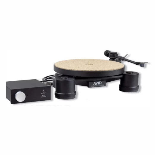

Avid Diva II - chasiss
Na tle innych gramofonów tego testu gramofon Avid Diva II charakteryzuje się czymś wyjątkowym - szczątkowym i szczególnym subchassis. To sztywny, ciężki, odlewany element w kształcie przęsła mostu. Dzięki nisko osadzonemu punktowi mocowania podstawy łożyska talerza obniżono także jego środek ciężkości. W pierwszej wersji gramofonu chassis było skręcane z kilku elementów.
Formalnie rzecz ujmując, gramofon Avid Diva II jest gramofonem nieodsprzęganym, masowym o szczątkowej podstawie (chassis). Nie ma tu więc "firmowego" układu zawieszenia, izolującego subchassis z talerzem i ramieniem od podłoża, w tym od silnika.
To jedno z ustępstw, które wymusił budżet. Stąd opisane już subchassis pełni rolę podstawy - poza nim nie ma żadnego innego elementu spinającego nóżki. A te są trzy, podobnie jak w droższych modelach: dwie stopy z przodu i jedna z tyłu.
Pionowe trzpienie, spoczywające w droższych modelach w sprężynach, tutaj zostały zamocowane na stałe w dużych nogach. "Na stałe" to może pewne uproszczenie, bo pośredniczą w tym elementy sorbotanowe, ale nie jest to tak miękkie zawieszenie jak sprężynowe, dlatego pod nogami zamocowano też grube, szerokie krążki z elastomeru.
Odwrócone łożysko jest niemal identyczne jak w droższych modelach Avida, złożone ze stożka ze stali nierdzewnej, utwardzanej kulki oraz łoża z Teflonu. Łoże z mosiężną rurką jest otoczone grubym elementem ze stali nierdzewnej.
Do jego górnej części przykręcono kolejny mosiężny element, zamykający łoże od góry. Jest on jednocześnie osią, na którą nakłada się płytę. Została ona nagwintowana, ponieważ specjalny pierścień nakręcamy na tę oś, w ten sposób skutecznie dociskając płytę do talerza. Łożysko nie wymaga smarowania.
Avid Diva II - talerz
Sam talerz jest już "oszczędnościowy", wykonany z niezbyt grubej płyty mdf, pokryty matą korkową, ale leży on na aluminiowym subtalerzu. Ten z kolei jest napędzany za pośrednictwem okrągłego paska.
Prędkość obrotową będziemy musieli, niestety, zmieniać ręcznie, a nie jest to szczególnie łatwe - podobnie jak w gramofonach Pro-Ject zamontowano tutaj na osi aluminiowy krążek z dwoma średnicami.
Chcąc zmienić prędkość, a przy wysypie genialnych tłoczeń 45 rpm zdarzać się to może często, trzeba będzie zdjąć talerz, przełożyć pasek na część krążka o innej średnicy i z powrotem założyć talerz. A przecież gramofon wyposażono w naprawdę bardzo dobry, rozbudowany, zewnętrzny zasilacz, którym włączamy silnik; nie sądzę, żeby zintegrowanie z nim zmiany prędkości obrotowej było dużym problemem.
Zasilacz w Avid Diva II ma ładną obudowę, a wyłącznik to duża srebrna gałka. Sam silnik zamontowano osobno na małych silikonowych stopkach po lewej stronie w wycięciu podstawy, ale kryje się w całości pod talerzem.

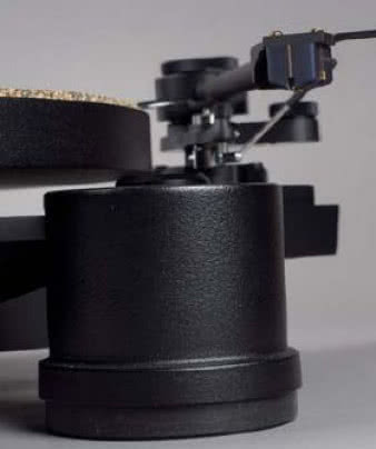

Avid Diva II - ramię
Nie jest tajemnicą, że inżynierowie Avida, nawet jeśli tego nie wyrażają wprost, wzorują się na innej wielkiej angielskiej firmie - SME. Stąd wszystkie ich konstrukcje mają montowanie ramienia przeznaczone pod SME - M2, 309, Series IV lub V.
Gramofon Avid Diva II jest jednak niedrogim urządzeniem, trzeba więc było pomyśleć o jakiejś alternatywie. Wybór padł na japońską firmę Jelco, znaną z bardzo dobrych ramion o średniej masie (także Transrotor ostatnio zrezygnował z ramion Regi i wszystkie swoje podstawowe modele uzbraja w Jelco).
W Avid Diva II poprzez odpowiedni adapter zamontowano najtańsze ramię tej firmy - model o prostej rurce, bez tłumienia olejowego i bez ściąganej, sztywnej główki.
Podstawa konstrukcyjna wszystkich ramion Jelco jest bardzo podobna - mamy możliwość regulacji atyskatingu i nacisku igły - jednak rurka ramienia oraz główka różnią się w poszczególnych modelach.
