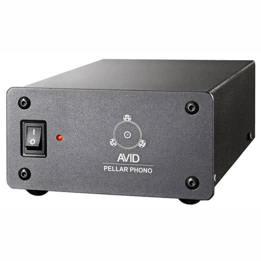

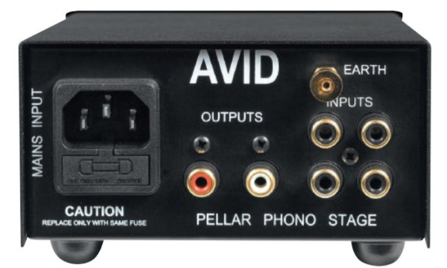

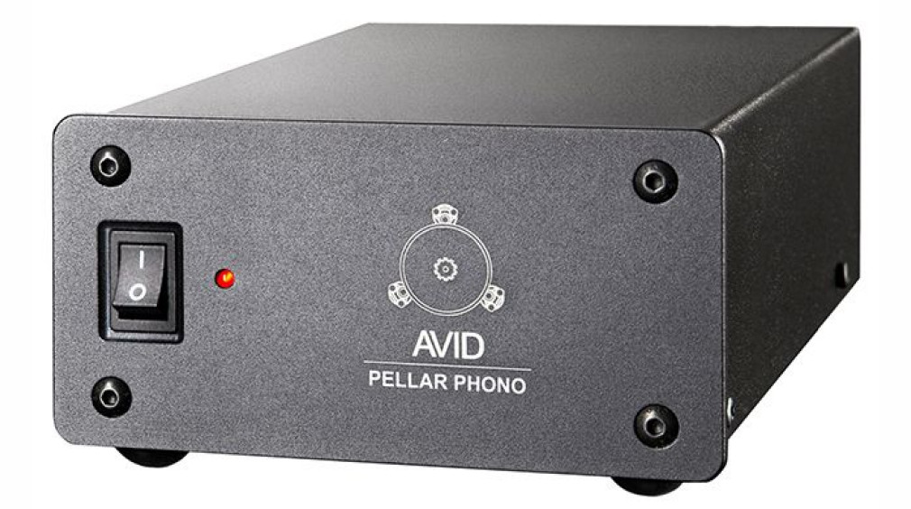

Na niewielkiej przedniej ściance przedwzmacniacza Avid Pellar Phono znajdujemy tylko mechaniczny wyłącznik sieciowy oraz czerwoną diodę LED. Z tyłu jest trochę ciekawiej - obok gniazda zasilającego EIC, zintegrowanego z bezpiecznikiem, znajdują się trzy pary złoconych RCA.
Jest jedno wejście (stereo) i jedno wyjście, trzecia para służy do wpinania wtyków RCA z wlutowanymi opornikami - tak się reguluje tutaj impedancję wejściową.
Dla wkładek MC dostajemy standardowo obciążenie 500 omów, a więc trochę wyższe niż zazwyczaj (200-300 omów), ale u dystrybutora możemy zamówić dowolną wartość. Impedancja wejściowa dla wkładek MM jest stała i wynosi 47 kiloomów.

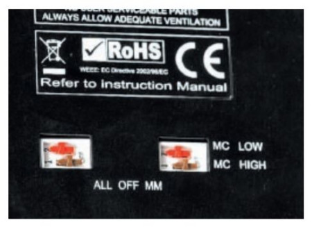

Oprócz impedancji wejściowej, możemy także regulować wzmocnienie układu, odpowiednie dla wkładek MM, MC HO oraz MC LO; wybieramy je na dolnej ściance, małymi przełącznikami DIP. Ustawienie MC HO jest przeznaczone dla wkładek o napięciu wyjściowym od 500 μV do 3 mV, a HO LO - od 100 do 500 μV.

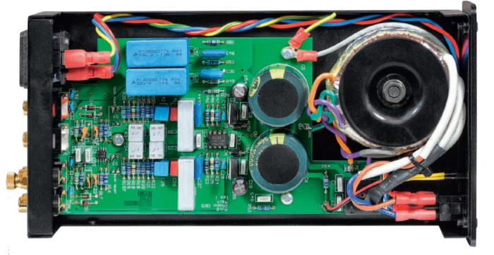

Obudowa Avid Pellar Phono została wykonana z aluminium, stoi na czterech nóżkach z gumowych półsfer. Układ elektroniczny zmontowano na jednej, zajmującej niemal całe dno, płytce drukowanej. Z gniazd wejściowych (niestety, niezłoconych), wlutowanych bezpośrednio do płytki, sygnał biegnie do układu scalonego Texas Instruments OPA 2211, pracującego jako bufor wejściowy i wzmacniacz wstępny.
Dalej mamy sekcję korekcyjną, całkowicie pasywną; zastosowano w niej wysokiej klasy, przewlekane oporniki, a także bardzo dobre kondensatory Vishay/ERO. Główny układ wzmacniający i buforujący wyjście to popularny scalony Burr Brown OPA2134.
Z wyjściem jest on sprzęgnięty dwoma dużymi kondensatorami polipropylenowymi. Zasilacz przygotowano na bazie dość dużego transformatora toroidalnego. Czysta, racjonalna konstrukcja. Uwaga - urządzenie wyprodukowano w Anglii, może to ma dla kogoś jakieś znaczenie.
Cały układ elektroniczny zmontowano na jednej płytce – z klasycznym montażem przewlekanym i dobrymi elementami biernymi. W tej samej obudowie znalazł się też zasilacz z dużym transformatorem toroidalnym.

Impedancję wejściową ustawia się w nietypowy sposób; górna para RCA pozwala wpiąć odpowiednią zworę z rezystorami, tylko do dolnej podłączamy kabel od gramofonu.

Pellar oferuje możliwość ustawienia wzmocnienia w trzech krokach – dla wkładek MM, MC HO oraz MC. Ponieważ nie robimy tego często, konstruktorzy umieścili służące temu DIP-y na dolnej ściance. Dzięki temu przełączniki są wlutowane wprost do płytki z elektroniką.
