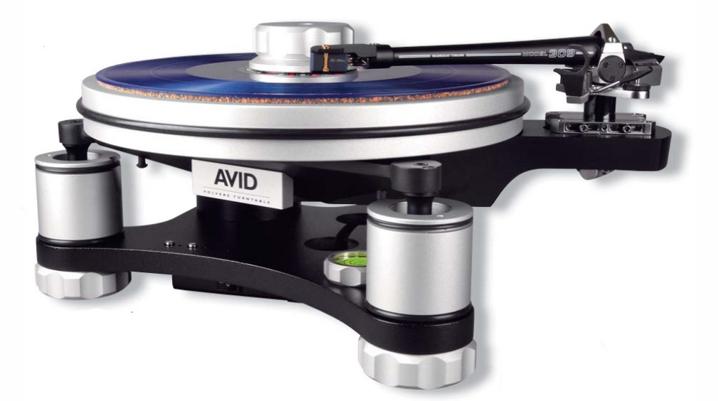

Avid Volvere - konstrukcja
Avid Volvere to gramofon z odsprzęganym, szczątkowym subchassis. Sama obudowa jest również w fazie zaniku. Nie mamy do czynienia z dużymi płaszczyznami ścianek, a jedynie z czymś, co można nazwać "wręgami".
W obydwu miejscach konstrukcji jest to element przypominający trójkąt o dwóch mocno wciętych bokach, wsparty na trzech szerokich stopach. Podstawę wykonano z grubego płata aluminium. Od spodu zamocowano zasilacz silnika wraz z układami regenerującymi częstotliwość 50 Hz. Napęd zapewnia bowiem silnik synchroniczny AC.
Do zasilacza wpina się od tyłu kabel z wtykiem IEC. Model Avid Volvere można rozbudować do droższego Sequel, m.in. poprzez dodanie zewnętrznego, precyzyjniejszego zasilacza.

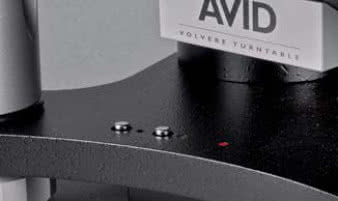

Wyłącznik zasilania umieszczono od spodu; nie jest łatwo dostępny, ale nie ma to w praktyce większego znaczenia - raz włączony, nie będzie nam już potrzebny, bowiem Avida wyposażono w osobne sterowanie silnika i trzy chromowane przyciski.
Za pomocą pierwszego zakręcimy talerzem lub go zatrzymamy (start i stop są niemal natychmiastowe, ponieważ silnik ma wyjątkowo dużą moc), a drugim zmieniamy prędkość obrotową: 33,1/3 rpm lub 45 rpm.
Diody obok sygnalizują obecny status. To bardzo wygodne i wydaje się, że wszystkie gramofony, bez względu na cenę, powinny być tak wyposażone. Na niewielkiej wypustce podstawy zamocowano wspomniany silnik, włożony do bardzo solidnego cylindra, który ustala wysokość aluminiowego kółka napędowego i ekranuje.
Aby uniknąć punktów łączenia, wysięgnik - na którym montuje się ramię - został odlany wraz z subchassis. Cała konstrukcja Avid Volvere leży na podporach. Są to tuleje o dużej średnicy i grubych ściankach, odprzęgnięte od chassis grubymi gumowymi pierścieniami. Od spodu połączono je z równie szerokimi stopami, które można lekko wkręcić  lub wykręcić, poziomując podstawę.
Wprawdzie potem i tak poziomujemy subchassis, ale ze względu na rodzaj zawieszenia ważne jest, aby wszystkie płaszczyzny były poziome. Wybór subchassis i jego mocowania jest kluczowy dla dźwięku tego typu gramofonów.
Avid postawił na zawieszenie sprężynowe. Subchassis w formie kratownic (przypominających element nośny mostu) ma trzy trzpienie, które wkłada się w duże, o dość wysokiej podatności sprężyny. Te ostatnie mocowane są na plastikowych wspornikach wewnątrz tulei-nóg.
Rozwiązanie tego typu widzieliśmy już kiedyś w gramofonie Oracle Deplhi Mk V, jednak tam użyto sztywniejszych sprężyn, a przesunięcie w płaszczyźnie poziomej było blokowane gumowymi elementami.
W Avidzie Volvere w chassis zamontowano trzy elementy w kształcie grzybków, na które naciąga się długie gumowe ringi, z drugiej strony opasane na wspomnianych nogach.
Ogranicza to dość mocno ruch w poziomie (choć go nie eliminuje), a nie przeszkadza ruchowi w pionie. Pozwoliło to osiągnąć bardzo niskie częstotliwości rezonansowe – ok. 3,5 Hz w pionie (zmienne, w zależności od stopnia skręcenia na sprężyny – poziomujemy nimi subchassis) i 4 Hz w poziomie.
Avid Volvere - talerz
W konstrukcji Avida Volvere silnik umieszczony został na nieruchomej podstawie, zaś talerz spoczywa na łożysku, na subchassis. Zmiana odległości między kółkiem napędowym i talerzem wpływa na zmianę stabilności obrotów.
Nawet minimalne przesunięcie jednego elementu względem drugiego skutkuje znacznymi zmianami w dźwięku, pogorszeniem się definicji, a w najgorszym przypadku wzrostem zniekształceń pochodzących od kołysania.
To dlatego wielu producentów stosuje gramofony bez odsprzęganego subchassis, szczególnie w niskich zakresach cenowych, decydując się na problemy z drganiem całości, w celu wyeliminowania zniekształceń, o których mówimy.
Talerz napędzany jest za pośrednictwem gumowej opaski o okrągłym przekroju. Jest bardzo ciężki - waży 6,7 kg, choć na pierwszy rzut oka wcale taki się nie wydaje. Na zewnętrznej krawędzi umieszczono gumowy wałek, który tłumi drgania, a pod płytą znajduje się gruba warstwa korka.
Płytę z kolei dociska się dokręcając masywny krążek. Główne łożysko składa się z kilku części, przy czym użytkownik montuje je z trzech: z podstawy ze stalowym trzpieniem, kulki (tungsten-carbid) oraz stalowego stożka z szafirowym łożem i mosiężną, przykręconą od góry osią na płytę. Dopiero na ów stożek nakłada się talerz. Łożysko nie wymaga smarowania.
Avid Volvere - ramię
Z prawej strony, z jednego z boków "trójkąta" wystaje podstawa dla ramienia. Avid nie produkuje własnych ramion, ale gramofon można zamówić z bardzo różnymi – w tym przypadku najczęściej z lekkim ramieniem japońskiej firmy Jelco lub ciężkim - SME.
My testowaliśmy urządzenie z tym ostatnim - modelem 309. Wydaje mi się, że dla brzmienia Avida ten wybór okazał się kluczowy, bo za chwilę przekonamy się, iż jego dźwięk w dużej mierze determinuje właśnie charakter SME.
Z samym ramieniem spotkaliśmy już się wcześniej, przy okazji wspomnianego Oracle - firma zamawia jego nieco zmodyfikowaną wersję. To wprawdzie niemal najtańszy model angielskiego producenta, jednak znakomity i zbudowany po prostu genialnie. Jest to ramię typu gimballed arm, ze zwężającą się ku główce metalową rurką, zawieszoną poniżej na stalowych trzpieniach.
Przeciwwagą jest płaski element, przesuwany za pomocą śruby, który mocuje się drugą śrubą do łoża. Główka w tym modelu jest odłączana. Charakterystyczne dla SME jest to, że nie mamy możliwości regulacji overhangu w samej główce, a jedynie poprzez przesuwanie całego ramienia.
Dlatego jego baza jest niezwykle precyzyjna, z dwoma obejmami mocującymi kolumnę ramienia. Możliwa jest też oczywiście regulacja VTA - niezbyt wygodna, jednak niezwykle dokładna (nie mamy dwóch lub trzech śrub, a obejmy zakleszczające kolumnę z równomiernie rozłożoną siłą po jej obwodzie).
Antyskating w Avidzie Volvere reguluje się małym kółeczkiem. Nie ma możliwości regulacji azymutu, ponieważ firma uznała, że ważniejsza jest mechaniczna integralność ramienia niż zniekształcenia wynikające z tego parametru.
Sygnał zostaje wyprowadzany z ramienia za pośrednictwem pięciopinowego gniazda DIN – w komplecie z SME 309 otrzymujemy wysokiej klasy przewód gramofonowy van den Hula.
Gramofon wykonano z wielką precyzją, ma solidne podstawy inżynieryjne, wygląda po prostu znakomicie. Jedynym elementem, do którego trzeba się przyzwyczaić, jest długie ustalanie się równowagi po naciśnięciu talerza – taką cenę płaci się jednak za niską częstotliwość rezonansową zawieszenia.
Standardowo Avid dostarcza swoje produkty w kolorze satynowanego srebra (kolumny i talerz) oraz czerni (podstawa i subchassis). Na zamówienie dostępna jest też wersja całkowicie czarna. Dodatkowo można dokupić akrylową pokrywę na talerz i ramię.
