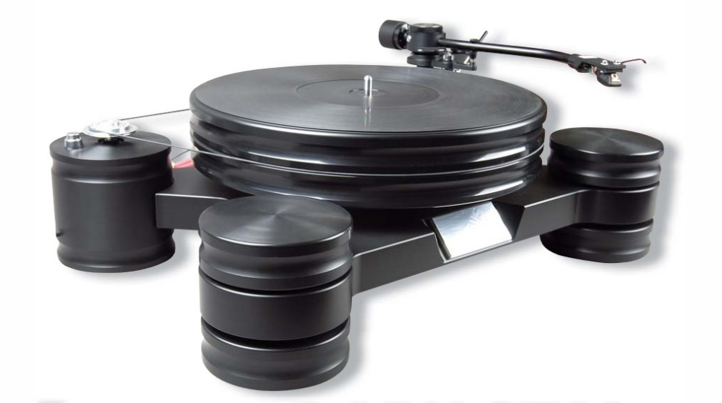

O PYTC dowiedziałem się od właściciela firmy tyle, że to supernowoczesny kompozyt, bazujący na stabilizowanym węglem poliacetalu ("PolYaceTal Carbon: polyacetal, carbostabilisiert"). Jest on stosunkowo lekki, charakteryzuje się przy tym lepszym tłumieniem drgań, kilkakrotnie szybciej traci energię niż zwykle stosowane materiały.
Wygląda jak metal, podobnie się go obrabia, dlatego bez podniesienia gramofonu wydaje się, że zrobiony jest z bardzo masywnych elementów anodowanych na czarno - wskazują na to np. ślady obróbki skrawaniem.

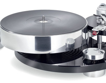

Nominalnie gramofon Transrotor Dark Star jest gramofonem bez zawieszenia (inaczej: z zawieszeniem sztywnym), masywnym. O ile jednak pierwsza część tego stwierdzenia nie budzi wątpliwości, to druga wymaga komentarza. Rozmiary podstawy, grubość talerza, a nawet średnica podpór wskazywałyby na dużą masę, jednak PYTC jest znacznie lżejszy nawet od aluminium.
Transrotor Dark Star - chasiss i talerz
Podstawa ma grubość 30 mm i kształt zbliżony do skrzyżowanych prostokątów. W jej czterech rogach mamy stopy utrzymujące pozornie całość nad podłożem, ale tak naprawdę Transrotor Dark Star spoczywa na trzech stopach - dwóch z przodu oraz jednej z tyłu; ta ostatnia nie ma jednak wystającego nad chassis elementu, dlatego w pierwszej chwili jej nie widać.
Dwa cylindry w tylnych rogach są jedynie optycznym dopełnieniem tych z przodu. Element w lewym tylnym rogu jest w istocie wolnostojącym, ciężkim silnikiem w osłonie z PYTC, wkładanym w wycięcie chassis -ważne, aby ustawić go możliwie najbliżej, ale tak, by nie dotykał gramofonu.
Element z prawej jest podstawą dla ramienia i nie dotyka podłoża. Gramofon można bardzo łatwo wypoziomować, ponieważ przednie stopy mają od góry szerokie pokrętła podnoszące lub obniżające podstawę.
Dzięki niewielkiemu skokowi śrub i ich dużej średnicy regulacja jest bardzo dokładna. Łożysko talerza zamocowano pośrodku chassis, z wykorzystaniem mosiężnej tulei oraz teflonowego łoża. Oś wykonano z hartowanej wysokowęglowej stali.
Nie mamy tu typowego sublaterza, a jedynie szeroki, metalowy kołnierz, na który nakłada się talerz. Ten ostatni wykonano z tego samego materiału co podstawę i ma on grubość 54 mm.
Jego spód wyfrezowano tak, jak metalowe talerze Transrotora Dark Star - mamy tam głębokie, koncentryczne żłobienia i głębszy frez pod gumowy pasek o okrągłym przekroju.
Zmiany prędkości dokonuje się ręcznie, co nie jest zbyt wygodne. Płyta dociskana jest od góry aluminiowym blokiem, którego środek wypełniono białym winylem.
Cała konstrukcja wyraża następującą koncepcję: trzy punkty podparcia, wysoko położony środek ciężkości i gruby talerz. Zwykle dąży się do tego, aby środek ciężkości znajdował się możliwie nisko, ponieważ wówczas łatwiej kontrolować drgania, a główne łożysko pracuje w bardziej komfortowych warunkach, z mniejszym "biciem".
Transrotor konsekwentnie stosuje jednak właśnie takie rozwiązanie jak w Transrotor Dark Star, mając w tym najwyraźniej jakiś cel. Drugą ważną cechą jest ramię. Dotychczas w podstawowych modelach niemiecka firma stosowała modyfikowane przez siebie ramiona Regi RB250 i RB300.
Jak mówi pan Räke, osiem na dziesięć kupowanych ramion było do wyrzucenia (pierwszy krok modyfikacji polegał właśnie na… selekcji), ponieważ nie były proste. Dlatego też zdecydowano się na kupowanie ramion wprawdzie droższych, ale o mniejszym rozrzucie parametrów. Wybór padł na japońskie Jelco.
Transrotor Dark Star - ramię
W gramofonie Transrotor Dark Star zamontowano modyfikowaną wersję modelu S-shape, o długości 9 cali, bez tłumienia olejem, którą nazwano TR-800-S. Ma ono zdejmowaną główkę i bardzo dokładną regulację przeciwwagi oraz atyskatingu.
Jest dość lekkie, więc teoretycznie najlepsze byłyby wkładki o wysokiej podatności. Jednak w praktyce równie dobrze, jeśli nie lepiej, pracowały z nim wkładki o średniej i niskiej podatności, jak np. DL-103R i DL-103SA Denona.
Możliwe jest ustawienie VTA, ponieważ ramię ściskane jest obejmą, co nie jest specjalnie wygodne. I prawdę mówiąc - niespecjalnie potrzebne. Ramię ustawione jest dla płyt 180 g, jednak zarówno cieńsze, jak i 200-gramowa reedycja boxu Genesis z ustawianym dla nich VTA zabrzmiały tylko nieznacznie lepiej.

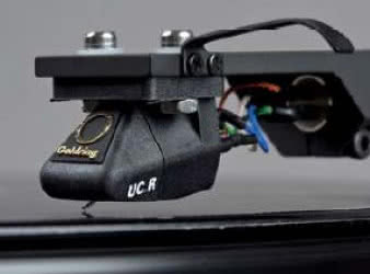

Gramofon Transrotor Dark Star dostarczany jest z dedykowaną mu wkładką o nazwie Uccello Reference. Jest to tak naprawdę wykonywana dla Transrotora wersja wkładki Goldringa 1042 Reference, typu MM, ze szlifem typu Gyger-S o przedłużonym kontakcie, z naciskiem nieco poniżej średniej, tj. 1,75 g.
Nie jest to jakiś specjalnie wyrafinowany model, ale, jak się za chwilę okaże, znakomicie współpracuje z pozostałymi elementami układu. Ustawienie wszystkiego zajmuje mniej niż dziesięć minut i jest bardzo stabilne, tj. korekty po pewnym czasie są niewielkie.
