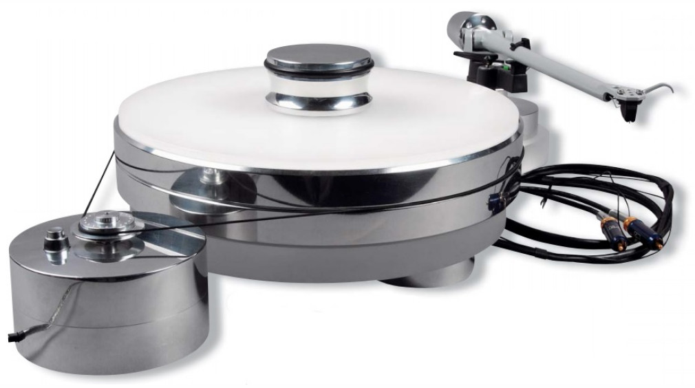

Gramofon Transrotor Avorio 25/60 to niemal najtańszy gramofon tej firmy - niżej znajduje się już tylko Pianta Studio. Patrząc na niego, trudno to stwierdzić, a nawet się z tym oswoić - wydaje się, że Avorio może kosztować znacznie więcej.
Gramofon jest bardzo ładnym projektem plastycznym, został zbudowany z zachowaniem wszystkich reguł. Wielkość podstawy jest wystarczająco mała, żeby dobrze kontrolować drgania, ale zarazem na tyle duża, żeby wygodnie ją podeprzeć od spodu i ustanowić stabilne połączenie z ramieniem.
Liczby w nazwie tego modelu, które określają stosunek grubości podstawy do talerza. W wyższych modelach tej firmy, jak chociażby w Fat Bobie, dostępne są trzy różne kombinacje. O ile wiem, nie ma jednak innej wersji Avorio, lecz może pozostawiono sobie taką furtkę na przyszłość.
Pogrubianie podstawy i talerza Transrotor Avorio 25/60 - bo o to tutaj chodzi - zapewnia mechaniczne korzyści, wynikające z większej masy i lepszej sztywności tych elementów. Zmienia więc dźwięk, ale wcale nie zawsze w dobrą stronę - przecież w wyższych konstrukcjach punkt ciężkości położony jest znacznie wyżej, a to wpływa na równomierność obrotów (chodzi głównie o tzw. bicie).
Podstawę gramofonu Transrotor Avorio 25/60, o grubości 25 mm, wykonano z mlecznobiałego akrylu. Na środku okrągłej części zamocowano stalowy element, stanowiący bazę dla łożyska. To z kolei składa się z tulei z fosforowego brązu oraz stalowego trzpienia (stal nierdzewna, hartowana) o płaskim spodzie.
Pomiędzy nimi znajduje się niewielka kulka, spoczywająca na dnie łoża, a całość smarowana jest olejem. Trzpień tworzy całość z niewielkim talerzykiem o średnicy 60 mm.

Ponieważ stalowa podstawa, w której zamocowano łoże, ma taką samą średnicę, otrzymujemy w ten sposób kolumnę, która jest podstawą dla talerza. A ten wykonano z niemagnetycznej stali nierdzewnej i ma wysokość 60 mm.
Talerz jest bardzo ciężki, na jego dolnej i górnej powierzchni wyfrezowano koncentryczne wyżłobienia. Mata - inna niż zwykle, bo ani nie jest to prasowana wełna, jak w Redze, ani też korek, jak w gramofonach Thorensa czy Pro-Jecta – to sztywna, dość gruba warstwa białego akrylu.

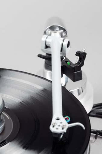

Ramię dostarczone z gramofonem Transrotor Avorio 25/60 do testu to selekcjonowana i poprawiana wersja tego elementu z Regi RB250, nazywana tutaj TR2.6.
Rozmawiałem o tych modyfikacjach z Joachimem Radke, więc wiem, że chodzi przede wszystkim o wybór możliwie prostych ramion (nadaje się ponoć tylko 10 procent…), wymianę stalowych trzpieni w łożyskach, zmianę okablowania wewnętrznego - z badziewia na bardzo dobre, stosowane też w ramionach SME kable van den Hula MC 502, zakończone wtykami WBT-1001 Cu z serii Nextgen, a więc z minimalną ilością metalu (spadek po badaniach Keitha Eichmanna i jego Bullet Plug).
Zmieniono także przeciwwagę na większą, o zoptymalizowanym kształcie, pozwalającą na utrzymanie niewielkiej bezwładności ramienia przy dość dużych zmianach siły nacisku. Wreszcie ramię polakierowano na kolor szary a trzpień, po którym jeździ przeciwwaga, wymieniono z plastikowego na stalowy.
Dało to w efekcie niezwykle dopracowane, choć wciąż niedrogie ramię. Dlatego też na początku tego roku przeczytałem z pewnym zdziwieniem o wprowadzeniu nowych ramion bazujących na konstrukcjach japońskiego Jelco. To świetna firma, jej produkty też, ale raczej te z wyższej półki. W przedziałach cenowych, w których porusza się Rega, to ona wydaje się być lepsza.

Obok gramofonu Transrotor Avorio 25/60 stawiamy silnik. Powinien być oddalony od podstawy o 5 mm i warto to dokładnie wyregulować, ponieważ tak wybiera się kompromis pomiędzy naciągiem i przenoszeniem drgań na talerz. Pasek ma okrągły przekrój i zbudowany jest tak, żeby nie było w nim "szwu", to znaczy miejsca łączenia.
Silnik to konstrukcja synchroniczna, zasilana z zewnętrznego, ściennego zasilacza 18 VAC. Podobnie postępuje Pro-Ject, jednak tutaj przewód łączący te dwa elementy jest bardzo dobry - wiązki miedzi OFC mają duży przekrój, a całość jest w solidnym, srebrzonym ekranie.
Kabelek od strony zasilacza kończy się metalowym i zakręcanym wtykiem typu DIN ze złoconymi pinami. Umożliwia to łatwy apgrejd gramofonu (do czego gorąco zachęcam) o zewnętrzny stabilizowany zasilacz, z możliwością automatycznej zmiany prędkości obrotowej.
W wersji podstawowej, jak ta w teście, prędkość zmienia się ręcznie, przenosząc pasek z mniejszego krążka (33 1/3 rpm) na większy (45 rpm). Krążek jest solidny, wytoczony z aluminium. Także obudowa silnika jest świetna - bardzo ciężka i ma szeroką podstawę, zapewniającą solidne oparcie, i, podobnie jak talerz, chromowaną powierzchnię.
Silnik stoi na półkulach z silikonu, podobnie jak cały gramofon Transrotor Avorio 25/60, gdzie jednak stopy nie zostały przytwierdzone do podstawy i można eksperymentować z ich ustawieniem. Teoretycznie trzeba je dobrać tak, aby punkt ciężkości konstrukcji znajdował się dokładnie na osi talerza.
