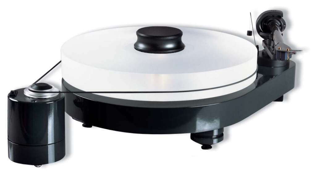

Gramofon 9.1, oferowany bez wkładki, z nowym (choć nie najnowszym) ramieniem 9cc z włókna węglowego zyskał jakiś czas temu specjalny wygląd -został pokryty lakierem z dodatkiem żywicy epoksydowej. Wtedy do symbolu RPM9 dodano "1". I jak widać, nie chodzi o dodatkowy kanał dla subwoofera.
Gramofony bez odprzęganego subchassis nazywa się często "masowymi". Tańsze modele serii, jak np. RPM5, wcale jednak nie są ciężkie, dopiero od modelu RPM9 można mówić o poważnej masie, ponieważ talerz o średnicy 300 mm, wykonany z pięknie obrobionego, mlecznego akrylu, waży 3,5 kg, a dodatkowo na płytę nakłada się ciężki, mosiężny, lakierowany na czarno docisk - nie trzeba go zakręcać, co według mnie jest wyjątkowym ułatwieniem.
Stalową oś przykręcono od spodu do szerokiej tulei z mosiądzu będącej częścią głównego łożyska. Na dnie tulei (a właściwie na jej górnej ściance - mamy tu do czynienia z odwróconym łożyskiem) umieszczono ceramiczne łoże.
Drugą część łożyska, tj. stalowy trzpień z ceramiczną, smarowaną kulką, zamocowano do podstawy wykonanej z drewnianych elementów spojonych żywicą epoksydową z granulkami z jakiegoś metalu (niestety, nie wiadomo jakiego). Od spodu przykręcono maskownicę, która zakrywa metalowe elementy dociążające podstawę. Dzięki tym zabiegom podstawa waży słuszne 6,5 kg, a razem z talerzem i dociskiem - 10,5 kg.
Całość stoi na trzech nóżkach i tylko w ich przypadku można mówić o jakimkolwiek elemencie sprężystym - warstwie sorbotanu. Kształt kropli gwarantuje tłumienie drgań własnych i jest równocześnie idealny, jeśli chodzi o ergonomię związaną z gramofonami. Okrągły obrys "dolnej" części kropli powtarza po prostu kształt talerza - w tym przypadku ma też taką samą średnicę.

Zewnętrzny, synchroniczny silnik prądu zmiennego (16 V) włożono do metalowego korpusu i postawiono na ciężkim, metalowym elemencie stabilizującym całość.
Silnik nie jest w żaden sposób związany z podstawą, a łączność z gramofonem zapewnia tylko długi pasek napędowy o kwadratowym przekroju. Zakłada się go na talerz, a z drugiej strony na kółko na osi silnika. Kółko z kolei ma dwie średnice w związku z tym, że zmiana prędkości obrotowej odbywa się ręcznie.

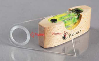

Warto być ostrożnym i nie naciągać zbytnio paska - do kompletu dostajemy plastikowy wzornik, którego należy się trzymać, nawet jeżeli się nam wydaje, że pasek jest zbyt luźny. Jeśli go zbytnio naciągniemy, wówczas drgania silnika łatwiej przedostaną się do talerza, a potem do igły.
