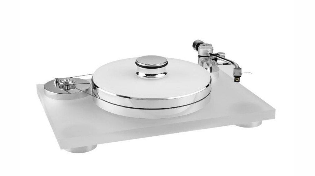

Transrotor Rossini wygląda bardzo ładnie, dzięki doborowi materiałów, ich faktur oraz kolorów. Precyzyjne wykończenie każdego detalu powoduje z kolei, że budzi zaufanie. Rossini, podobnie jak Challenger, jest gramofonem nieodsprzęganym.
Tłumienie drgań jest więc powierzone dużej masie, w tym przypadku przede wszystkim potężnemu talerzowi; znany z innych gramofonów tego producenta, np. serii Zet i Fat Bob, wykonany jest z aluminium. Wysoki na 60 mm, ważący 10 kg, ma specjalnie wyfrezowaną dolną powierzchnię.
Transrotor Rossini - talerz i łożysko
Talerz ma pośrodku dość szeroki otwór - nakłada się go na gruby walec będący częścią łożyska. To klasyczne łożysko Transrotora, z ceramiczną kulką pomiędzy stalowym trzpieniem i łożem. Trzpień pracuje w precyzyjnie spasowanej tulei z utwardzanego brązu, z odrobiną oleju.
Od walca odchodzi niewielki kołnierz, na którym spoczywa talerz. W jego wycięciu umieszczono mały gumowy ring, który ma za zadanie go tłumić. Walec i kołnierz są z chromowanego mosiądzu.
Na wierzch nakłada się 3-mm płytę z kompozytu w białym kolorze. Po nakładkach z cienkiego filcu, jakie spotykamy w gramofonach z podstawowego przedziału cenowego, to ważna zmiana. Na płytę LP nakładamy dość duży docisk z aluminium i Teflonu; na jego obwodzie znajduje się dość gruby ring z czarnej gumy, który ułatwia jego nakładanie oraz ściąganie.
Łożysko zamocowano na prostokątnej podstawie z grubego 25-mm matowego akrylu. W ofercie Transrotora znajdziemy też model Avorio 25/60 z identycznymi elementami składowymi, ale szczątkową podstawą w kształcie łezki. Rossini ma wyjątkowo dużą podstawę.
Gramofon Transrotor Rossini stawiamy na trzech nóżkach: dwóch z przodu i jednej z tyłu. Ich budowa jest dość prosta: szerokie kółka z aluminium, pod spodem których naklejono niewielkie półsfery z silikonu. Normalnie nóżki są przykręcane do podstawy i za ich pomocą można poziomować podstawę.
Tutaj są one jednak odsprzęgnięte wąskim ringiem z silikonu, nie mocuje się ich na stałe. Oznacza to, że trzeba poziomować półkę, na której stoi gramofon - warto o tym pamiętać! Silnik umieszczono w wycięciu podstawy.
Transrotor Rossini - prędkości obrotowe
Jest on synchroniczny, podłączony do zewnętrznego zasilacza 18 V AC. Na aluminiowym kółku są dwa kołnierze dla prędkości obrotowych 33 1/3 rpm oraz 45 rpm. Aluminiowy odlew stoi na podkładkach silikonowych, takich samych jak nóżki gramofonu.
Moment obrotowy jest przenoszony za pomocą gumowego paska o przekroju okrągłym; pasek otacza cały talerz. Zmiana prędkości obrotowej, z podstawowym zasilaczem, jest więc ręczna - trzeba przenieść pasek z jednego kołnierza na drugi. Nie jest to trudne, chociaż wolę rozwiązania elektroniczne - każdorazowe dotknięcie paska naraża go na zatłuszczenie, a tego należy się wystrzegać.
Transrotor Rossini - zasilacz

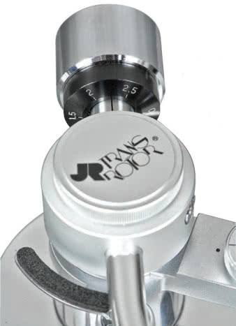

Transrotor w swoich gramofonach stosuje ramiona dwóch firm: brytyjskiej SME i japońskiej Jelco. Modyfikuje i jedne, i drugie. Z Rossini możemy kupić dowolne ramię wybrane w "Konfiguratorze" (patrz ramka). Do testu otrzymaliśmy ramię oznaczone TR-800S.
Bazowo to model SA-250 firmy Jelco, ma budowę typu "gimballed" z kardanowym zawieszeniem i charakterystycznie wygiętą rurką ramienia - przypomina literę S (stąd "S" w symbolu). Długość efektywna wynosi 229 mm, a overhang - 15 mm.
Bardzo dobrze rozwiązano sprawę antyskatingu, ponieważ reguluje się go kręcąc małym kółkiem. Przyjemne jest też opuszczanie ramienia - służący do tego trzpień jest długi, przez co łatwy w obsłudze. Jedną z ważniejszych właściwości tego ramienia jest odkręcana główka z zatrzaskiem bagnetowym.
Modyfikacja przeprowadzana przez Transrotora rozpoczyna się od selekcji. Niby nic, prosta rzecz... Pan Johen Raeke, właściciel firmy, mówił mi, że kiedy kupowali kiedyś ramiona RB-250 od Regi, to na każde sto, dziesięć było do wyrzucenia.
Kolejne dziesięć odpadało na etapie ich składania. Okazuje się, że podobnie jest z Jelco. To duża firma, dlatego przyjmuje zwroty bez słowa sprzeciwu. Pan Raeke zdecydował się na ich wyroby, ponieważ: "Specjalizują się w produkcji łożysk, w tym diamentowych.
Ich główna gałąź produkcji - nie jestem pewien, czy nadal tak jest - to liczniki energii elektrycznej, jak te stosowane w domach. Dobre łożyska to podstawa konstrukcji licznika, który przecież latami cały czas się obraca". No i podstawa konstrukcji ramienia.
Po selekcji są one rozbierane. Wymienia się wówczas okablowanie i kolumnę. Potem dopasowuje się poszczególne elementy i składa z powrotem. Na główkę nakleja się logo firmy i tak powstaje ramię Transrotor TR-800S. Można w nim regulować VTA. Kolumna ramienia jest mocowana do aluminiowego, ciężkiego bloku za pomocą wkrętu imbusowego.
