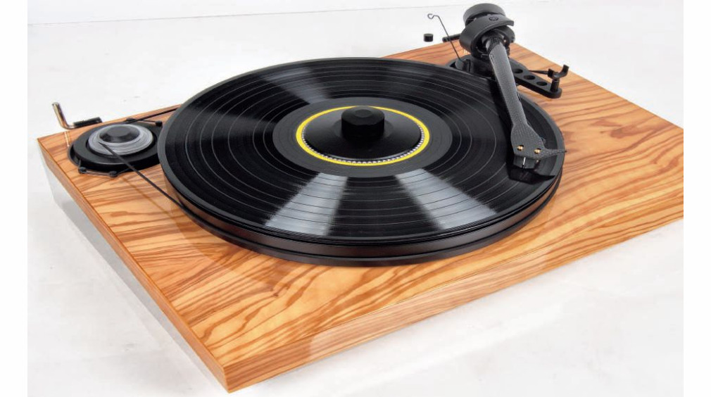

Platformą tego gramofonu jest znowu "deska" (dokładnie płyta MDF oklejona fornirem i polakierowana), ale tym razem większa i grubsza (40 mm vs 30 mm w modelu Xpression). Zastosowano tu ramię o długości 9 cali, z dużą przeciwwagą, wyprowadzono silnik spod talerza, i wymiary w widoku z góry wzrosły do 460 x 360 mm (Xpression: 415 x 320 mm). Wskutek tego gramofon jest też o 3 kg cięższy.
Marka PRO-JECT
Cena 3 950 zł
Dostępność w 31 sklepach Sprawdź, gdzie kupić
Dystrybutor Voice Zobacz ofertę dystrybutora
Artykuł pochodzi z Audio 9/2011
Wykonanie Duża, ładna podstawa, solidne ramię w całości (z główką) z włókna węglowego.
Funkcjonalność Podstawowa, manualna zmiana prędkości obrotowej, żadnej automatyki
Brzmienie Neutralne i dynamiczne, z dobrze rozciągniętymi skrajami pasma i swobodą różnicowania. Zapracuje na siebie w systemach średniej klasy.
Kolumna ramienia gramofonu Pro-Ject Xperience Classic przymocowana jest do grubego, szerokiego krążka ze stali za pomocą jednej śruby o dużym przekroju. W komplecie dostajemy mały klucz nimbusowy do regulowania VTA. Azymut też regulujemy, ale innym kluczem. Także kardanowe łożysko jest tu większe i, co więcej, nie jest okrągłe, ale eliptyczne, a ma to pomóc w wygaszaniu drgań. Ramię nazywa się 9cc, co oznacza, że zostało wykonane wraz z główką z plecionki włókna węglowego. Wygląda bardzo masywnie - jego średnica jest większa niż w 8.6c.
Podobnie jak w mniejszym ramieniu, tak i tutaj rurka zwęża się w kierunku główki. Przeciwwaga ślizga się po plastikowym trzpieniu, pozwala na montowanie wkładek o masie 7-12 g. Opcjonalnie można dokupić lżejszą, dla wkładek 4-7 g. Kabelki zakończono gniazdami RCA zamontowanymi w metalowej puszce - tak jak w tańszym modelu. Antyskating - to ciężarek na żyłce, przewieszony przez trochę zbyt giętkie "ramię" z drutu. Niezwykle solidnie wygląda most z podstawą spoczynkową ramienia - jest odlewany z aluminium.
W Pro-Ject Xperience Classic nie ma sub-talerza, napęd przenoszony jest bezpośrednio na talerz za pomocą gumowego, bezspoinowego paska o kwadratowym przekroju. Podstawę talerza o masie 2 kg wykonano z płyty MDF i naklejono na nią grubą warstwę winylu. Na całość dokręca się stalową klemę - trzeci element tego "systemu". To dlatego firma mówi o "sandwiczu" z trzech materiałów dobranych tak, aby wibracje były jak najlepiej tłumione. Odwrócone łożysko jest takie samo, jak w Xpression - to stalowa, chromowana oś i mosiężna tuleja z ceramiczną kulką na dnie. Silnik, prawdopodobnie taki sam, zamknięto w cięższej obudowie i podwieszono pod masywniejszym elementem z frezowanego aluminium.
Gramofon Pro-Ject Xperience Classic stoi na trzech wkręcanych nóżkach, wykonanych z aluminiowych stożków i walców, połączonych sorbotanem.
