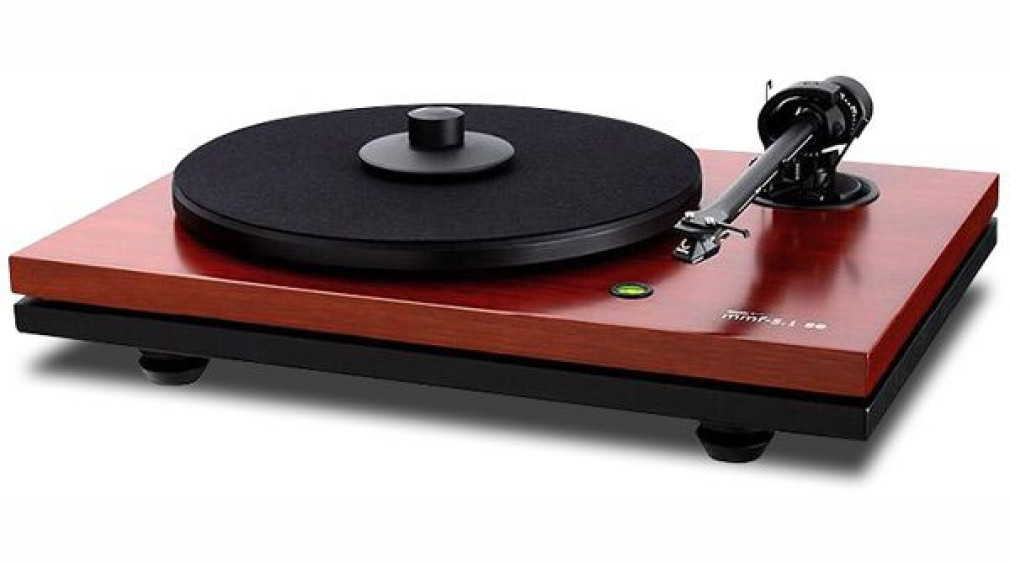

Music Hall MMF-5.1 SE - to gramofon z napędem paskowym, ramieniem typu "gimballed arm" i z odsprzęganym subchassis. Zacznijmy od tego ostatniego. Zamiast zwykłej płyty mdf, mamy tutaj dwie - cieńszą dolną, lakierowaną na czarno, i grubszą górną, oklejoną naturalnym fornirem.
Do dolnej płyty przykręcono silnik; do górnej - ramię oraz odwrócone łożysko talerza. Płyty są odsprzęgnięte od siebie kilkoma elastycznymi przekładkami z sorbotanu. Pozwala to w pewnej mierze odizolować silnik od reszty gramofonu.
Sam silnik zapakowano do większej obudowy niż on sam i dopiero tę obudowę przykręcono na sztywno. Na osi silnika umieszczono solidny trzpień o dwóch średnicach - dla dwóch prędkości obrotowych. Zmiana prędkości jest dokonywana manualnie, poprzez przełożenie płaskiego, gumowego paska. Łożysko jest samosmarujące i nie wymaga obsługi.
Talerz o średnicy 300 mm wykonano z aluminium. Nie jest zbyt ciężki. Na wierzch nakłada się cienką filcową matę. Trzeba na nią uważać, bo lubi się przykleić (chodzi oczywiście o jej naelektryzowanie) do ściąganej z gramofonu płyty. Drugi koniec trzpienia został nagwintowany - nakręcamy nań, od góry, krążek dociskowy z aluminium.
Całość stoi na trzech gumowych nóżkach - jednej z tyłu i dwóch z przodu - które można wykręcać poziomując w ten sposób gramofon. Pomaga w tym zintegrowana z górną płytą mała, okrągła poziomica. Ramię o długości 9" wykonano z aluminiowej rurki.
Aluminiowe są także obejmy tworzące zawieszenie. Ramię ma regulację VTA, ale tylko w pozycji "spoczynkowej". Antyskating wykonano za pomocą ciężarka i żyłki. Przeciwwaga porusza się po plastikowym trzpieniu zamocowanym nie na osi ramienia, a nieco poniżej.
Podstawa Music Halla ma dwa blaty odsprzęgnięte kulkami z sorbotanu.
Gramofon Music Hall MMF-5.1 SE ma wkładkę Ortofon/Music Hall Mojo. To model typu MM z diamentowym ostrzem "fineline" Nude FG 70 (Fritz Gyger r/R 5/70 μm) o rekomendowanym nacisku 1,5 g (a więc mniejszym niż zazwyczaj).
Wkładka została dobrana specjalnie do tego ramienia i jest wstępnie ustawiana w USA. Do tej pory była stosowana tylko w dwóch najdroższych gramofonach Roya Halla.
W komplecie jest też pokrywa przeciwkurzowa.
