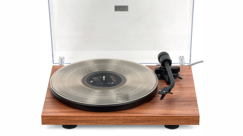

Wykonanie Klasyczny, prosty, elegancki gramofon. Konstrukcja w pełni manualna, napęd paskowy, plinta z MDF-u, wkładka marki Ortofon do kompletu.
Funkcjonalność Podstawowa, bez żadnych dodatków, chociaż początkowa kalibracja najprostsza z możliwych.
Brzmienie Delikatnie podkreślone skraje pasma, ale przy tym gęste i ciepłe, bezpieczne i przyjemne.

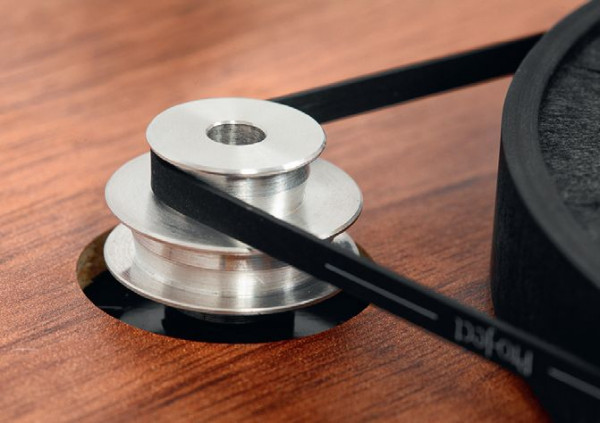

Plinta jest dość gruba, z MDF-u. Music Hall MMF MARK 1 jest oferowany w dwóch wykończeniach – w okleinie orzechowej i czarnej na wysoki połysk (o 200 zł tańsza). Napęd jest paskowy, całkowicie schowany pod talerzem.

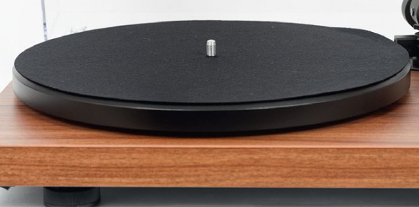

Silnik AC osadzono w elastycznych tulejach, obroty są przekazywane na wewnętrzny, plastikowy subtalerz. Talerz główny jest aluminiowy. W komplecie dostajemy cienką filcową matę.

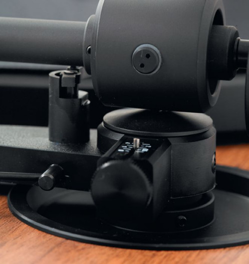

Music Hall MMF MARK 1 - ramię
Ramię ma efektywną długość 8,6 cala (to typowe dla niedrogich gramofonów Pro… Music Halla). Producent przedstawia je jako S-Shape, chociaż kształt jest zdecydowanie bliższy popularnej formie J-Shape.
Aluminiowa rurka prezentuje się solidnie, podobnie jak zintegrowana z nią główka. Dolna kolumna ramienia Music Hall MMF MARK 1 jest wprawdzie plastikowa, ale górna sekcja, do której zainstalowano precyzyjne łożyska i zawieszenia, jest już metalowa.
Zamontowanie talerza wymaga wcześniej założenia paska. Producent postanowił nieco ułatwić nam życie: przeciwwaga jest ona już fabrycznie nasunięta na trzpień i w odpowiednim miejscu zablokowana. Tym samym nie ma konieczności ustawiania siły nacisku igły… Byłbym za tym, aby ten parametr chociaż zweryfikować (w komplecie jest waga).

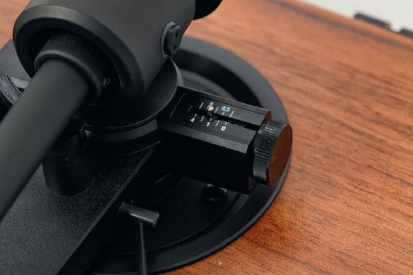

Jest też ciężarek z żyłką, co sugeruje, że trzeba będzie zainstalować system anti-skating. Ale na ramieniu nie ma miejsca, w którym można by go założyć. Za to z boku podstawy ramienia jest wygodny, zaopatrzony w pokrętło system regulacji anti-skatingu…

Prawdopodobnie ktoś się pomylił i z rozpędu wrzucił do pudełka Music Hall MMF MARK 1 zestaw akcesoriów od zupełnie innego gramofonu. Wkładka też jest fabrycznie skalibrowana. Większość nabywców na tym poprzestanie, jednak Mark 1 udostępnia zaawansowane regulacje dla najbardziej starannych i wymagających.

Gramofon ma silnik prądu zmiennego, który kręci się ze stałą prędkością (zależną od częstotliwości napięcia zasilającego). Nie ma przełącznika, więc jej zmiana (33,3 lub 45 obr./min) wiąże się z przełożeniem paska napędowego na sąsiednią rolkę (wcześniej trzeba zdjąć talerz).
Obsługa gramofonu sięga szczytów minimalizmu, plinta jest 'czysta", przycisk zasilający (włącza i wyłącza obroty) umieszczono pod dolną krawędzią. Ramię wyposażono w klasyczną windę z silikonowym tłumikiem.

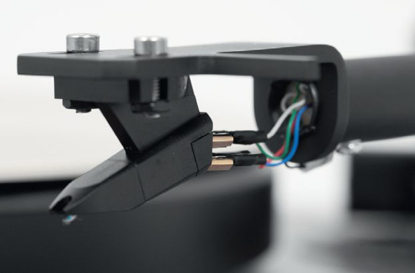

Główka jest zintegrowana z rurką. Wkładka wygląda jak Ortofon z serii OM, brak na niej oznaczeń, ale z dokumentacji wiemy, że to model OM 5E.

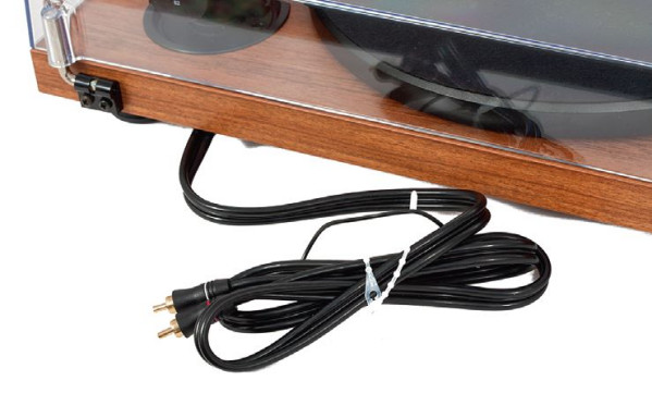

Czy w tak purystycznej konstrukcji nie może też być przedwzmacniacza korekcyjnego? To już kwestia mniej ideowa, a bardziej praktyczna. Nie ma się o co spierać, trzeba to tylko wziąć pod uwagę, a zainteresowanie Mark 1 nie musi się wiązać z dodatkowymi wydatkami, jeżeli odpowiednie wejście ma nasz wzmacniacz zintegrowany. Interkonekt zainstalowano na stałe, ale jest całkiem porządny, więc myśl o jego wymianie nie będzie nas prześladować.

Talerz jest aluminiowy, kładziemy na niego filcową matę.
Dokładne przyjrzenie się wkładce rodzi jednak pewne wątpliwości co do jej dokładnego typu. Ortofon umieszcza zazwyczaj z boku obudowy (igły) dokładne oznaczenie, a tym razem nie ma po nim śladu.
Początkowo podejrzewałem, że to jakaś specjalna wersja, przygotowana przez Ortofona dla Pro-Jecta, a może nawet dla samego Music Halla (bo przecież ta firma również oferuje wkładki z własnym logo, choć faktycznie produkowane przez innych producentów).
W materiałach firmowych na temat Music Hall MMF MARK 1 trafiłem wreszcie na wskazówkę: wkładka to model OM 5E, a więc "środkowy" z rodziny OM 5, konstrukcja typu MM wyposażona w igłę o profilu eliptycznym.

Napęd paskowy poprowadzono w całości pod talerzem, silnik przekazuje obroty na mniejszy krążek subtalerza. Nie ma elektronicznego przełącznika prędkości obrotowej; trzeba przekładać pasek na sąsiednią rolkę.

Rarytasem w tej klasie gramofonów jest możliwość regulacji kąta VTA oraz azymutu.

Regulacja anti-skatingu jest wygodna (pokrętło), choć trochę zamieszania wprowadza dołączony do gramofonu woreczek z ciężarkiem i żyłką, czyli anti-skatingiem zupełnie innego typu (grawitacyjnym).
Mistrzostwa regulacji
Music Hall wyposażył Mark 1 w wiele dodatkowych mechanizmów, jakich nie spotykamy często w gramofonach tej klasy. Regulacja siły nacisku igły i anti-skating to oczywiście podstawa, jednak prawdziwym ewenementem (w tak niedrogim gramofonie) jest inny duet.
Przyglądając się konstrukcji ramienia, można zauważyć charakterystyczne śruby blokujące mechanizmy regulacji zarówno kąta VTA, jak i azymutu! To powód do dumy, nawet jeśli mało kto z tego dobrodziejstwa skorzysta.
Takie bogactwo regulacyjne świadczy bowiem o zaawansowanej konstrukcji ramienia. Gdyby przyszło nam do głowy poeksperymentować z innymi wkładkami, Mark 1 ma wszystkie narzędzia, aby z każdej konfiguracji wydusić jak najlepsze brzmienie.
W zestawie znajdzie się nawet niewielka płytka, której zadaniem jest dodatkowe obciążenie ramienia (szukając optymalnej częstotliwości rezonansowej układu). Mark 1 to gramofon dla "początkujących pasjonatów".

Mark 1 nie zawiera dodatkowych układów (cyfrowych, phono), a kabel z sygnałem (a więc wprost z wkładki) jest zainstalowany na stałe.
