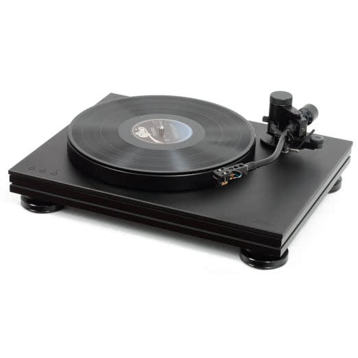

Music Hall Stealth - napęd
Po kilkudziesięciu latach i modelach z napędem paskowym, Music Hall po raz pierwszy zastosował napęd bezpośredni. Bezszczotkowy silnik prądu stałego (zainstalowany wewnątrz plinty) to jednostka o niskim momencie obrotowym (low-torque).

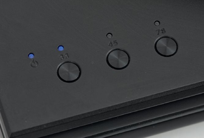

Mimo to Music Hall Stealth startuje na tyle szybko, że pozazdrościć mu tego może wiele konstrukcji z napędem paskowym. Napęd bezpośredni jest wygodny dla użytkownika, nie trzeba "się bawić" w przekładanie paska. Mamy do dyspozycji aż trzy prędkości obrotowe – 33,3; 45 oraz 78 obr./min – które zmieniamy przełącznikami w narożniku plinty.

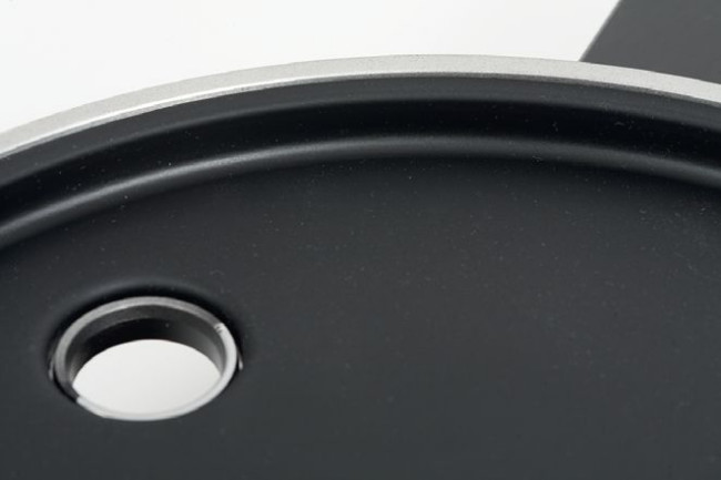

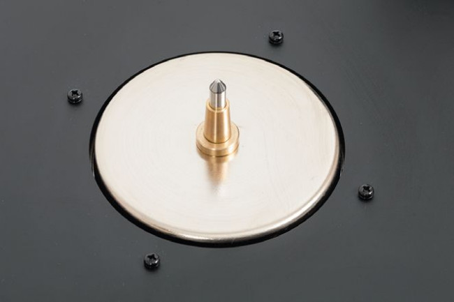

Talerz to solidny, aluminiowy odlew, wewnętrzną stronę podklejono warstwą gumy, co jednocześnie wprowadza tłumienie drgań, materiał zwiększa również masę talerza. W zestawie otrzymujemy grubą gumową matę.
Czytaj również: Jakie rodzaje napędów występują w gramofonach?
Masywny talerz podklejono (od spodu) grubą warstwą gumy.

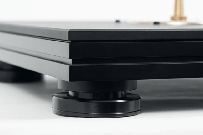

Plinta to konstrukcja wielowarstwowa.
Plinta jest wielowarstwowa, co jest wyróżnikiem najlepszych modeli Music Halla; zwiastują ją dwie dylatacje obwodowe. Producent nie ujawnia, jak i jakie materiały połączył, ale można podejrzewać, że MDF oraz aluminium. Wszystko to składa się na dużą masę Stealtha (11 kg), stojącego na wysokich, grubych nóżkach.

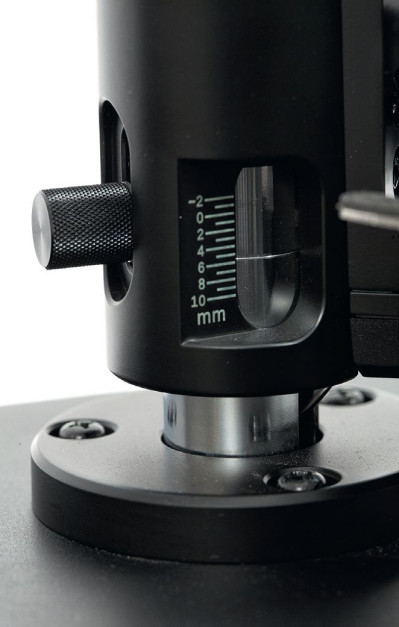

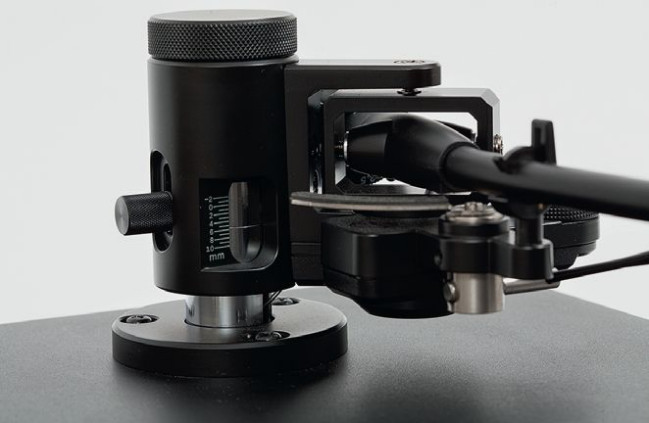

Ramię gramofonu Music Hall Stealth jest 9-calowe, z rurką w kształcie S-Shaped – a więc tradycyjne dla gramofonów japońskich, osadzone w sposób bardzo zaawansowany. Zasadnicza pionowa kolumna (wkręcona w plintę) jest wyłącznie obudową systemu regulacji kąta VTA.
Wysokość zmieniamy górną nakrętką po wcześniejszym poluzowaniu bocznej śruby blokującej mechanizm. W dolnej części korpusu wycięto okienko ze wskaźnikiem położenia kolumny, aby można było łatwo okiełznać regulację, porównując efekty brzmieniowe różnych konfiguracji. Takie rozwiązania są na ogół spotykane w znacznie droższych gramofonach.

Taki system regulacji wysokości kolumny ma dalsze konsekwencje. Zawieszenie trzeba było przenieść z pionowej osi (bo nie ma tutaj na nie miejsca) i zainstalować na bocznych wspornikach.

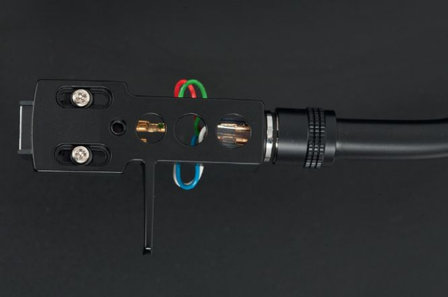

Rurka ramienia pracuje już w klasycznym układzie z tulejką w klamrze (poszczególne elementy poruszają się na precyzyjnych łożyskach). Na końcu rurki zostało zainstalowane gniazdo, w którym mocujemy główkę wraz z zainstalowaną wkładką (wszystko jest w komplecie).

Konstrukcja ramienia jest skomplikowana, w głównej kolumnie zainstalowano precyzyjny mechanizm regulacji kąta VTA.

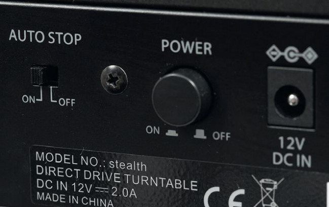

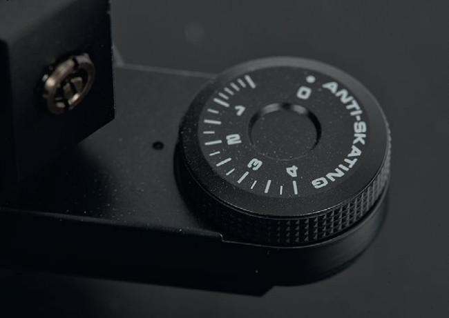

Regulacje obejmują wszystko oprócz azymutu, choć przy systemie wymiennych główek i temu można zaradzić. Anti-skating ustawiamy pokrętłem, bez "zabawy" z żyłką i ciężarkiem. W codziennym użytkowaniu pomoże układ auto-stop (włączany opcjonalnie), chociaż jego specyfika nie pozwala jeszcze nazywać gramofon półautomatycznym.
Music Hall zainstalował prosty czujnik wraz z wyłącznikiem krańcowym, którego rola ogranicza się do zatrzymywania obrotów; układ nie podnosi ramienia i reaguje z kilkunastosekundowym opóźnieniem, nie wyłączy zasilania natychmiast, a dopiero po "serii" obrotów w położeniu krańcowym.

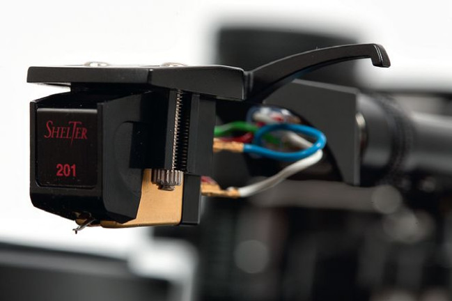

"Niebieski" to sprawdzona, solidna wkładka, ale polski dystrybutor proponuje inną, która wedle jego opinii przynosi wraz ze Stealthem jeszcze lepsze efekty – Shelter 201, również skalibrowaną (choć już nie fabrycznie, a "dystrybucyjnie”).
Shelter to japoński specjalista znany właściwie wyłącznie z dość kosztownych modeli typu MC. Wkładka 201 jest jedynym w ofercie tej firmy modelem typu MM, z igłą eliptyczną, zgodnie z oczekiwaniami najtańsza (1000 zł; następna 301 II kosztuje już niemal 4000 zł).
Napięcie na wyjściu jest typowe (4 mV), wkładka nie ma też żadnych specjalnych wymagań jeśli chodzi o parametry wejścia w przedwzmacniaczu, można ją bez obaw łączyć ze wzmacniaczami zintegrowanymi (z wejściem phono).

Układ automatycznego stopu możemy wyłączyć przełącznikiem.

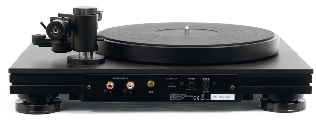

Wszystkie gniazda zainstalowano z tyłu plinty, nie chowając ich głębiej.
