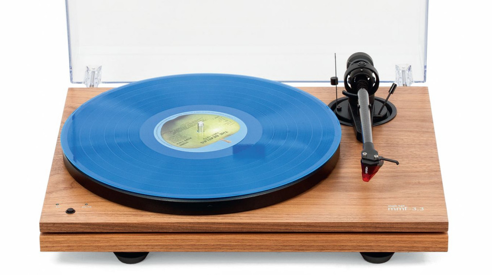

Najtańszy jest w tej grupie właśnie Music Hall MMF-3.3. I chyba najnowszy, bo chociaż dostępny już od 2 lat, to wciąż przedstawiany na stronie internetowej producenta jako nowość.
To produkcja Pro-Jecta, o czym świadczą nie tylko wybrane podzespoły, ale również takie szczegóły, jak opakowanie. Jednak nawet dla Pro-Jecta nie był to tym razem łatwy spacerek z uzbrajaniem zwykłej plinty w zwykłe części. Music Hall dostarczył bowiem projekt według własnej koncepcji o nazwie "Dual-Plinth Technology".
Nazwa brzmi dość pompatycznie, ale pomysł zasługuje na pochwały, o czym dokładniej piszemy dalej. Skomplikowanie konstrukcji nie utrudnia znacznie jej instalacji, należy tylko pamiętać o wykręceniu trzech śrub zabezpieczających "pływające" podzespoły na czas transportu.

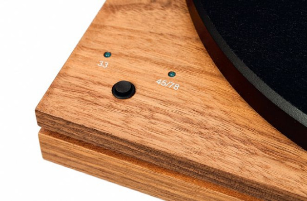

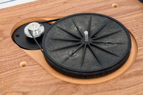

Później jest już jak zwykle - montujemy pasek napędowy na subtalerz oraz mniejszą rolkę silnika. Jest też większa, która pozwala na uruchomienie 78 obr./min, a między najpopularniejszymi 33,3 a 45 wybieramy elektronicznie, za pomocą przycisku, bez zdejmowania talerza i przekładania paska. Wybraną prędkość sygnalizują wbudowane w plintę diody.

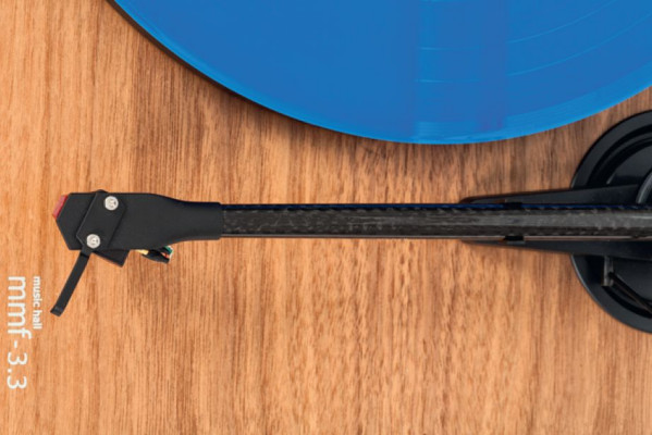

Ramię to znany element o długości 8,5 cala z karbonową rurką, do której dokręcono (na stałe) główkę. Zawieszenie typu gimbal ma dwa masywne pierścienie oraz centralną, mocującą rurkę tuleję. Wysokiej jakości łożyska (szwajcarskiej firma ABEC) zapewniają sztywność, precyzję pracy ramienia oraz minimalne opory.

Zakres regulacji ramienia jest dość podstawowy. Wprawdzie producent podnosi w instrukcji kwestię ustawienia wysokości kolumny (kojarzoną z regulacją VTA), ale we wskazanych miejscach (w tylnej, dolnej części korpusu ramienia) nie udało mi się wypatrzyć charakterystycznych śrub i mechanizmu. Nic nie szkodzi, o ile zachowamy fabryczną wkładkę (lub zastosujemy inną o takiej samej wysokości).
Podłączanie przewodów może być nieznacznie utrudnione, bo gniazda są cofnięte, korzyścią będzie jednak schowanie (choćby częściowe) wtyków i przewodów. Sygnał biegnie prosto z wkładki, MMF-3.3 nie jest wyposażony w układ korekcyjny.

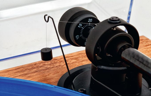

Music Hall MMF-3.3 jest gramofonem w pełni manualnym, jedynym ułatwieniem jest wspomniana elektronika wyboru prędkości. Music Hall stosuje w ślad za Pro-Jectem grawitacyjny, niezbyt wygodny (chociaż uznawany za jeden z najlepszych) system anti-skatingu, z ciężarkiem na żyłce. Gramofon został wstępnie skalibrowany w fabryce, to znaczy ustawiono geometrię wkładki, a do nas należy regulacja siły nacisku igły oraz anti-skatingu.

Grawitacyjny system anti-skating jest bardzo skuteczny i chociaż wygląda dość prosto, to nie jest najprzyjemniejszy w regulowaniu.

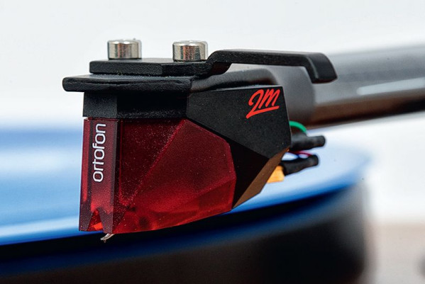

Firma ma w ofercie kilka wkładek, ale w gramofonie Music Hall MMF-3.3 nie ma żadnej z nich. Tym razem MH sięgnął do bogatego katalogu firmy Ortofon po sprawdzony model 2M Red o uniwersalnych parametrach elektrycznych i atrakcyjnym brzmieniu. Zaawansowanie gramofonu pozwala jednak myśleć o innych, jeszcze lepszych.
Pomiary dokładności pracy mechanizmów potwierdziły dobrą kondycję MMF-3.3. Odchyłka prędkości jest nieznaczna, talerz kręci się o 0,11% za szybko, ale taka sytuacja mieści się w specyfikacji podawanej przez samego producenta (który dopuszcza 0,18%). Również kołysanie i drżenie (wow & flutter) jest umiarkowane – 0,24%.

Za takie pieniądze Ortofona 2M Red nie można nie lubić, chociaż nie jest to koniec poszukiwań najlepszego brzmienia.

Po zdjęciu (aluminiowego) talerza widać wzajemne ułożenie i konstrukcję dwóch plint.

Music Hall MMF-3.3 to relatywnie niedrogi gramofon, a jednak udało się tutaj zrealizować dość ambitną konstrukcję, jedyną tego typu w tym teście. Pomysł polega na zastosowaniu dwóch plint, ułożeniu ich jedna na drugiej – oczywiście nie bezpośrednio, ale za pośrednictwem krążków tłumiących drgania. Nie jest to pełna izolacja, ale w tej klasie coś specjalnego.
W dolnej, grubszej plincie zainstalowano silnik (w otulinie dodatkowych tłumików). W podstawie górnej – ramię, łożysko oraz talerz. Moment obrotowy jest przekazywany (za pomocą paska) z dolnej platformy na górną i na mniejszy plastikowy subtalerz.
