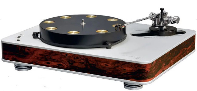

Za przygotowanie podstawy, czyli "kręcącego się stolika" (z ang. "turntable") jest odpowiedzialny Christian Feickert, doktor nauk technicznych. W ofercie ma zaledwie trzy modele, z których Firebird jest najdroższy.
To konstrukcje nieodsprzęgane, masowe, z tzw. plintą złożoną z kilku warstw różnych materiałów. Różni je wielkość, liczba silników, jakość łożyska głównego oraz konstrukcja talerza.

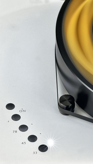

Firebird ma wymiary 560 x 460 x 160 mm i waży 29 kg, jego talerz jest napędzany przez trzy zsynchronizowane silniki. Umieszczono je w wierzchołkach trójkąta równobocznego i osadzono bardzo blisko talerza.
Silniki synchronizowane są w układzie sterowanym mikroprocesorem, dzięki niemu mamy również elektroniczną zmianę prędkości obrotowej (33 1/3, 45, 78 rpm) oraz możliwość jej płynnej regulacji. Działa to znakomicie.
Czytaj również: Napęd gramofonu. Dlaczego jest ważny i jak działa
Firebird, podobnie jak inne gramofony tego producenta z obecnej produkcji, ma podstawę typu sandwicz - pomiędzy dwoma warstwami aluminium znajduje się gruba warstwa z utwardzanego MDF-u, wykończona naturalną okleiną.
Napięcie doprowadzane jest z zewnętrznego zasilacza napięcia stałego, przypominającego zasilacze do laptopów. Podstawę wykonano z sandwicza, z dwoma warstwami aluminium na zewnątrz i grubym elementem z MDF-u, którego boki są oklejone fornirem (dużo wariantów do wyboru), element ten może być też polakierowany. Aluminium może być anodowane na czarno lub może pozostać naturalne.

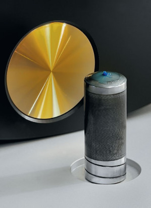

Gruby, 50-mm talerz wykonano z materiału, z którego dr Feickert korzysta od lat, a widzieliśmy go też w gramofonach Transrotora - to POM, czyli polioksymetylen (rodzaj polimeru), charakteryzujący się wysoką wytrzymałością mechaniczną i łatwością obróbki.
Żeby zwiększyć moment zamachowy, blisko jego obrysu wyfrezowano duże otwory, w które wciśnięto mosiężne, widoczne od góry walce. Podobną technikę, tyle że z walcami "podwieszonymi" pod talerzem, przed wielu laty do audio wprowadziła firma Michell Engineering. Od góry na talerz jest nakręcany krążek dociskowy z aluminium. Jego spód pokryto lakierem firmy M3, poprawiającym kontakt z płytą.

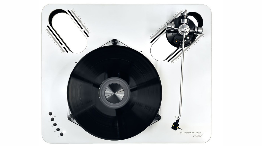

Oprócz trzech silników, Dr. Feickert Analogue Firebird ma jeszcze jedną przewagę nad większością gramofonów. W jego podstawie nacięto duże sloty, pozwalające na zamontowanie dwóch ramion: głównego o długości zawierającej się między 9 a 14 cali (podparcie-oś) i drugiego, dla ramion od 9 do 12 cali.
Sloty mają naniesioną na brzegach precyzyjną podziałkę, więc montaż lub wymiana ramienia jest łatwa i może być bardzo precyzyjna. Gramofon stoi na trzech aluminiowych nóżkach z elementami z miękkiej gumy, którymi regulujemy poziom.

Gramofon jest sterowany elektronicznie, a obroty w pewnym zakresie można samodzielnie zmieniać. Wałek silnika umieszczono tuż przy talerzu, żeby pasek napędowy miał jak najmniejsze luzy.

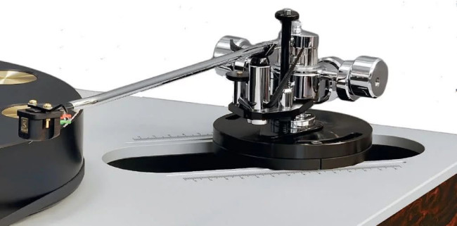

Christian Feickert zaprezentował na wystawie High End 2013 w Monachium ramię własnego pomysłu. Wciąż nie jest ono jednak dostępne, a poza tym nie ze wszystkimi wkładkami się sprawdzi. Do tej pory gramofony tego producenta najczęściej były uzbrajane w ramiona słoweńskiej Kuzmy. Testowany system zawiera jednak bardzo ciekawe ramię duńskiej firmy Moerch.
Ramię DP-8 ma taki sam układ łożyskowania, jaki zastosowano w tańszym ramieniu DP-6. Ruch w poziomie zapewnia wysokiej jakości łożysko kulkowe; kolejne dwa łożyska wykonane z szafiru odpowiadają za ruch ramienia w pionie, w konfiguracji "dual pivot" (z dwoma punktami zawieszenia przesuniętymi względem siebie; w zawieszeniu kardanowym znajdują się w jednej osi).
Uwagę zwracają widoczne po bokach, duże przeciwwagi. W konstrukcjach z jednym punktem podparcia stosuje się je czasami po to, aby ustabilizować ruch w płaszczyźnie poziomej i ustalić horyzont. Tutaj służą czemuś innemu.
Henrik Mørch, właściciel firmy (dla ułatwienia jego nazwisko zapisuje się "Moerch"), ma ciekawy pogląd dotyczący budowy ramion gramofonowych. Według jego koncepcji, dzielonej z inżynierami Dynavectora, należy ograniczyć możliwość ruchu w poziomie, aby zmniejszyć zniekształcenia związane z bardzo niskimi częstotliwościami.
Czytaj również: Jakie wyróżniamy kształty ramion gramofonowych?
Ramię Moercha jest dziełem sztuki użytkowej. Jego niecodzienna konstrukcja jest podkreślana przez duże, regulowane przeciwwagi z boku i niecodzienny antyskating. Duża czarna śruba służy do regulacji VTA ("w locie"). Podziałka pomaga w precyzyjnym ustawieniu dowolnego ramienia.
Zupełnie inaczej jest z ruchem w pionie - ten powinien być jak najłatwiejszy. To rozwiązanie, w którym występuje znacząca dysproporcja między bezwładnością systemu w pionie i poziomie, nazywa się "anisotropic", co zaznaczono w nazwie ramienia.
Częstym problemem ramion gramofonowych jest niekorzystny rozkład rezonansów, utrudniający dopasowanie do nich wkładek. Dlatego Moerch przygotował specjalny program dopasowania masy efektywnej rurki do stosowanej wkładki - rurka w jego ramionach jest wymienna. Wszystkie mają bardzo małą średnicę i na samym końcu są wygięte. Wersja DP-8 zamontowana w testowanym gramofonie ma długość 12 cali.
Kolumnę wykonano w niej z chromowanego mosiądzu i akrylowej przekładki. Przeciwwagi, zarówno stabilizujące ramię, jak i ustalające siłę nacisku, są podwójne i umożliwiają bardzo dokładne wyważenie ramienia.
Antyskating wykonano za pomocą żyłki i sprężyny - bardzo eleganckie rozwiązanie. Duża śruba widoczna obok głównego trzpienia pozwala na zmianę VTA w "locie". Możliwa jest też korekta azymutu. Możemy zamówić wersję ze złoconymi metalowymi elementami.

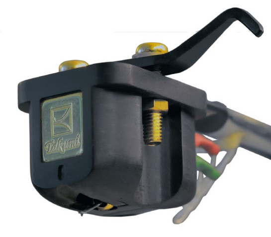

Noriyuki Miyajima, założyciel Miyajima Laboratory, działa w branży od niemal trzech dziesięcioleci, jednak poza Japonią znany jest dopiero od niedawna. Jak większość producentów z tego kraju, był nastawiony na rynek wewnętrzny, wykonując kilka wkładek miesięcznie.
Najwyraźniej wystarczało mu to do dobrego życia - jemu i pani, która nawija cewki. Namówiony przez przyjaciół ze Stanów Zjednoczonych zdecydował się podwoić produkcję. To wciąż maleńka firma, ale teraz można dostać jej produkty nie tylko w Japonii.
Ich konstrukcja jest unikatowa i zrodziła się w głowie pana Noriyuki. Jak większość konstrukcji starej daty (czytaj: Ortofon SPU), wkładki Miyajima są ciężkie i mają małą podatność. Nadają się więc do ciężkich ramion.
Czytaj również: Jaka jest żywotność wkładek gramofonowych?
Takumi nie jest najdroższą wkładką Miyajima Labs, a jednak gra w dojrzały, wyrafinowany sposób.
Jeszcze ważniejsza jest budowa generatora. Nowatorstwo w tym przypadku polega na zupełnie innej, niż zwykle, aranżacji cewek. Zazwyczaj wspornik, na którym z jednej strony jest umieszczona igła, a z drugiej cewka, mocuje się do wkładki za pomocą cienkiego drucika, który naciąga go i dociska do magnesu umieszczonego za cewką.
Pomiędzy cewką a magnesem znajduje się resor wykonany z elastycznego materiału (guma, silikon). Nie jest to najlepsze rozwiązanie, bowiem oś podparcia i wychyłu układu drgającego nie jest umieszczona w centrum cewki, tylko z tyłu.
Podczas pracy układ drgający musi pokonać opór stawiany przez ten drut, co zmniejsza czułość i zwiększa bezwładność zawieszenia. Co więcej, w trakcie pracy cewka nawinięta na żelaznym rdzeniu musi pokonać dodatkowe przyciąganie generowane przez taki rdzeń, umieszczony w silnym strumieniu magnetycznym.
W rozwiązaniu zastosowanym przez Miyajimę wspornik jest podparty na trzpieniu wystającym z tylnego magnesu i dociskany jest do przedniego jarzma.
Resor umieszczono pomiędzy cewką a przednim jarzmem. Tutaj punkt podparcia znajduje się dokładnie w osi cewki, co zapewnia najbardziej efektywne przetwarzanie drgań na napięcie elektryczne.
Rdzeń cewki jest wykonany z żywicy, która nie zakłóca przepływu strumienia magnetycznego i nie wprowadza dodatkowych zniekształceń. Najnowszy model w ofercie Takumi ma obudowę wykonaną z drzewa różanego i eliptyczną igłę. Wkładka jest dość ciężka - 9 g. Nacisk powinien wynosić od 2 do 2,5 g (rekomendowane 2,25 g). Napięcie wyjściowe to 2,3 mV.

Łożysko talerza to sekret każdego konstruktora. Tutaj wykonane jest ze stalowego sztyftu, na którym mamy warstwę stopu; jego składu nie ujawniono. Na samej górze widać wypukłą płaszczyznę, wyglądającą jak odmiana Teflonu.
