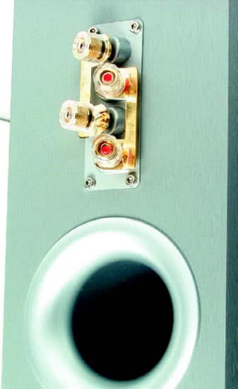

Obudowa też niczego sobie. Podobnie jak w przypadku Kody, boczne ścianki zbiegają się łukiem ku tyłowi. Tylna ścianka jest jednak na tyle szeroka, że zmieścił się na niej duży otwór bas-refleks, o średnicy (w świetle) 7-cm, z mocnym wyprofilowaniem.
Pod nim znajduje się gniazdo przyłączeniowe, które też zaostrza apetyt. Sam sposób ustawienia zacisków - w pionie - jest oryginalny, choć niekoniecznie praktyczny. Ale ich wygląd i solidność ponownie przypomina ekskluzywne WBT.

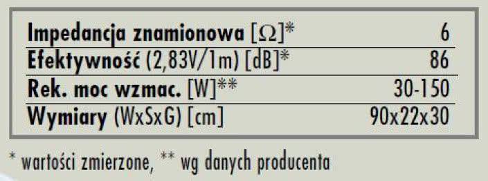

WHARFEDALE DIAMOND 9.5
Moc wzmacniacza [W] 30-150
Wymiary [cm] 90x22x30
Typ obudowy br-p
Rodzaj głośników W
Efektywność [dB] 86
Impedancja (Ω) 6

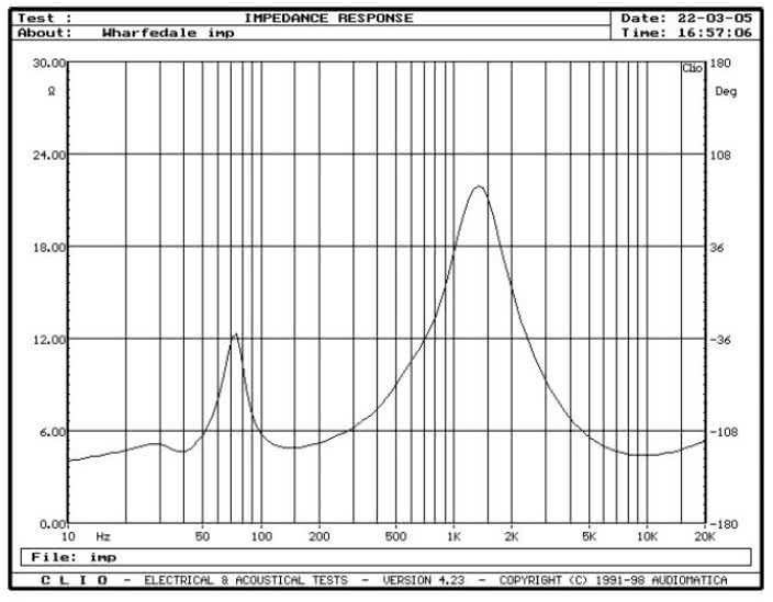

Wharfedale deklaruje impedancję znamionową wszystkich Diamondów jako 6Ω, i w zasadzie nie mija się z prawdą (przynajmniej w przypadku modelu 9.5). Minimum przy 150Hz ma wartość ok. 5 omów, niewiele niżej leżą minima przy 40Hz i 10kHz (rys. 1). W zakresie niskich częstotliwości widać pojedyncze maksimum impedancji, chociaż wiemy, że w konstrukcji Diamonda 9.5 funkcjonuje bas-refleks, który powinien dawać obraz z dwoma wierzchołkami - ale drugi głośnik pracuje w komorze zamkniętej, i charakterystyka impedancji tej sekcji tłumi pierwszy, niższy wierzchołek, którego ślad widać przy 30Hz.

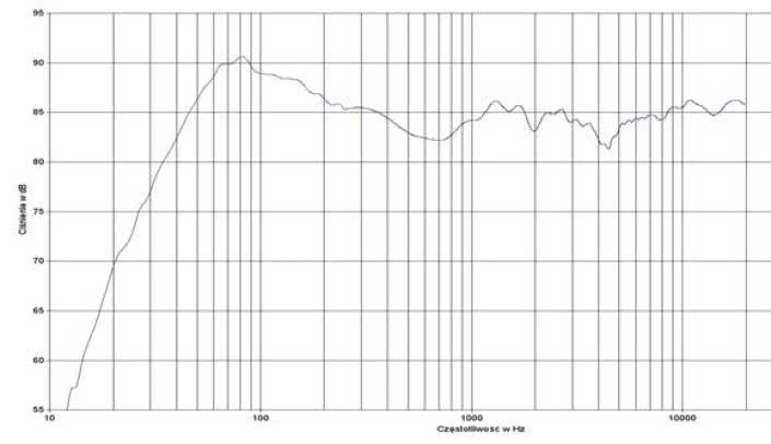

Recepta na charakterystykę przetwarzania (rys. 2) pokazuje podobny poziom średnich i wysokich tonów, z lekkimi lokalnymi osłabieniami wokół 700Hz i 4kHz, i wzmocnione przetwarzanie niskich częstotliwości.

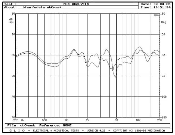

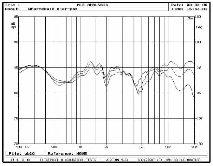

Ponieważ nie mamy na osi głównej żadnego "zapasu" wysokich tonów, wypada kolumny ustawić właśnie osią główną w stronę miejsca odsłuchowego, bo pod innym kątem poziom wysokich ulegnie obniżeniu (rys. 3), chociaż charakterystyki kierunkowe głośnika wysokotonowego okazują się na tyle dobre, że pod kątem 15° strata jest jeszcze niewielka.
Maskownica zwiększa nieregularność charakterystyki w zakresie wysokich tonów, katastrofy nie ma, ale jednoznacznie lepiej jest bez maskownicy (rys. 4).

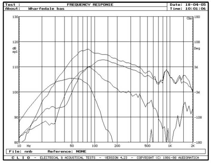

Rys. 5 pokazuje charakterystykę niskotonowego, nisko-średniotonowego, ciśnienia z otworu i charakterystykę wypadkową. Mimo - jak się wydawało po spojrzeniu do środka obudowy - przydzielenia układu rezonansowego bas-refleks tylko głośnikowi niskotonowemu, również na głośniku nisko-średniotonowym widać odciążenie. Efekt ten występuje jednak w nieco różnych zakresach najniższych częstotliwości - dla niskotonowego w okolicach 30Hz, dla nisko-średniotonowego przy ok. 40Hz, zarazem dla tego głośnika odciążenie nie jest tak jednoznacznie zaznaczone, jak w typowym bas-refleksie.
Głośnik niskotonowy jest tłumiony względem nisko-średniotonowego już powyżej 100Hz, ale jego charakterystyka opada łagodnie, filtrowanie prowadzone jest z nachyleniem tylko 6dB/okt.
Charakterystyka wypadkowa przetwarzania niskich częstotliwości, mimo działania dość skomplikowanego układu dwóch różnie dostrojonych sekcji, jest regularna, bez lokalnych osłabień, które mogłyby wyniknąć z nieporozumień fazowych między obydwoma głośnikami.
