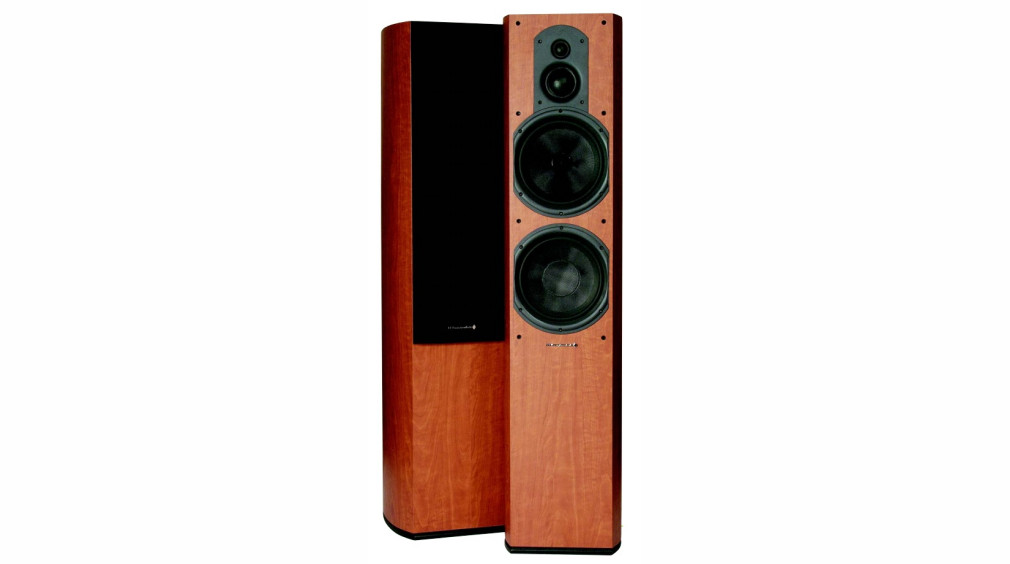

Oto grubo ponad metrowej wysokości kolumna z obudową o wygiętych ściankach bocznych, z czterema wcale nie byle jaki głośnikami w układzie nawet więcej niż trójdrożnym... gdyby zaproponowano tę konstrukcję do testu kolumn w okolicach 6000zł, nie zdziwiłbym się - w tamtym towarzystwie też nie wyglądałaby jak ubogi krewny.
Wharfedale to oczywiście firma brytyjska, bardzo zasłużona, ale z produkcją na Wyspach nie musi mieć to dzisiaj nic wspólnego - podobnie zresztą, jak u innych europejskich marek. Wszelkie napisy typu "Designed in England" tylko potwierdzają nasze podejrzenia.
Gdyby miały je oddalić, powinny brzmieć jednoznacznie - "Made in England". Z punktu widzenia audiofila oczekującego na jak najlepszy produkt, nie musi mieć to jednak znaczenia. To prawda, niezwykle rozwinięta konstrukcja Wharfedale Diamonda 9.6 przy tak umiarkowanej cenie powoduje mieszane uczucia - i nadzieję, i obawę, że użyte komponenty nie muszą być nadzwyczajnej jakości.
Szczerze mówiąc, pomysł plastyczny nie jest zachwycający, z daleka wydaje się też, że kosze głośników są plastikowe lub blaszane. I pora na kolejną niespodziankę. Głośników jest nie tylko dużo, ale wszystkie okazują się być solidne - kosze są odlewane, zarówno w przypadku 20-cm niskotonowych, jak i obydwu kopułek - średniotonowej i wysokotonowej.
Ponieważ kopułki mają magnesy neodymowe, a magnesy niskotonowych są ekranowane, więc i cały zestaw staje się całkowicie bezpieczny dla telewizora.
Układ przetworników jest rzadko spotykany, chociaż da się racjonalnie wyjaśnić rolę poszczególnych sekcji. Pierwszą rzadkością jest kopułkowy głośnik średniotonowy. Żaden, a tym bardziej 50 mm, taki jak w Diamondach 9.6, nie da sobie rady z przetwarzaniem całego zakresu średnich częstotliwości, a dokładnie z jego niższym podzakresem.
50-mm kopułkę można bezpiecznie stosować dopiero od ok. 1 - 1,5kHz, ale i tak można z niej zrobić dobry użytek - właśnie w towarzystwie 20-cm głośnika nisko-średniotonowego, który dochodzi z ładną charakterystyką do 1kHz, ale dalej ma problemy, i niełatwo byłoby mu się połączyć bezpośrednio z kopułką wysokotonowa, zwłaszcza jeżeli ta do najmocniejszych nie należy i niskich częstotliwości podziału nie zniesie.
Kopułka średniotonowa pojawia się więc jako dobre w takiej sytuacji ogniwo pośrednie - chociaż większość konstruktorów użyłaby raczej typowego, szerokopasmowego głośnika średniotonowego, sprowadzając daleko poniżej 1kHz pierwszą częstotliwość podziału.
Stosowanie kopułek średniotonowych w żadnej sytuacji nie jest więc rozwiązaniem jednym możliwym, powinno się wiązać z przekonaniem o ich konkretnych zaletach, albo... z przekonaniem, że ich widok zainteresuje klienta.
Stworzenie układu trójdrożnego ze średniotonową kopułką jednak wcale nie zaspokoiło ambicji konstruktorów Wharfedale. Dokładając drugi głośnik 20-cm, ograniczyli jego pasmo przetwarzania do częstotliwości najniższych.
Na dodatek zróżnicowali konstrukcje obydwu 20-tek - górna ma środek membrany w formie stożka fazowego, dolna w postaci dużej nakładki przeciwpyłowej. Mało tego - komory dla obydwu głośników są nie tylko odrębne, ale i zupełnie różne; nisko-średniotonowy ma obudowę zamkniętą, niskotonowy bass-refleks.
Otwór znajduje się z tyłu, producent zaleca odległość od tylnej ściany pomieszczenia co najmniej... 50mm - to chyba błąd - prawdopodobnie chodzi o 50cm.
Obudowa jest efektowna i solidna - w środku umieszczono cztery wzmocnienia, jedno jest przegrodą pomiędzy głośnikami niskotonowym a nisko-średniotonowym, pozostałe trzy wieńcami (dwa w dolnej komorze, jeden w górnej).
Gniazdo przyłączeniowe ma trzpienie ustawione w pionie, parami skierowane nieco na boki. Dużo i ciekawie. Z fantazją, z dobrymi materiałami. Konkurencja nie ma szans?

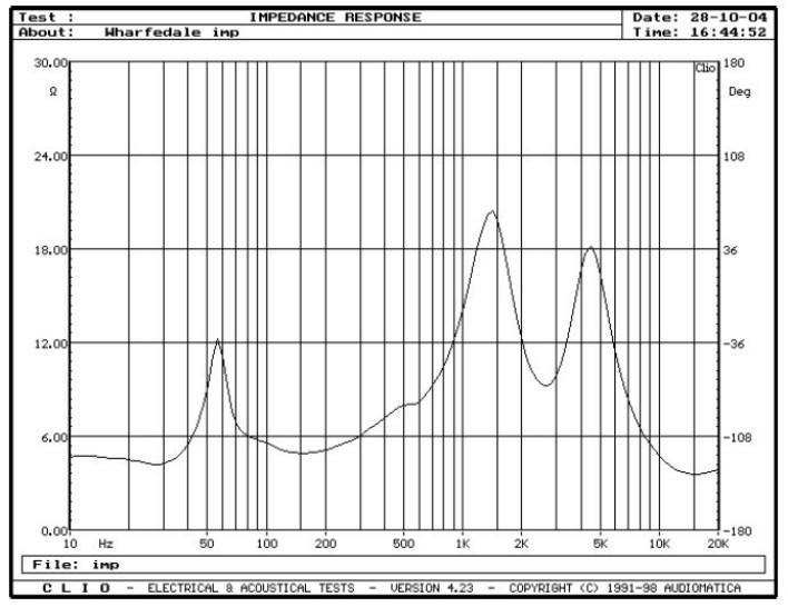

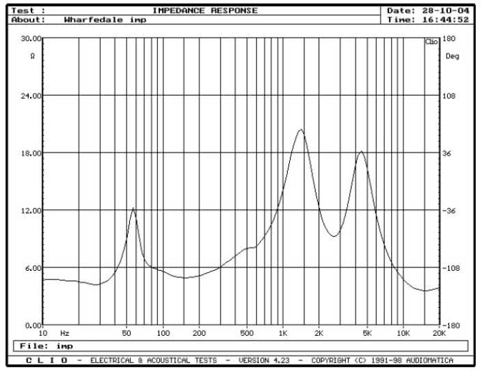

Złożoność konstrukcja Diamonda 9.6 nie pozostała bez wpływu na jego charakterystykę impedancji (rys. 1). W zakresie niskotonowym panuje jeszcze spokój - nawet trochę zaskakujący, przecież głośnik niskotonowy pracuje w obudowie bas-refleks, a tu tylko jeden wierzchołek... ale drugi został spłaszczony przez wpływ charakterystyki impedancji głośnika nisko-średniotonowego, zamkniętego.
W zakresie średnio-wysokotonowym widać dwa wysokie szczyty - pozwalają one namierzyć częstotliwości podziału. Wynika z nich, że kopułka średniotonowa przetwarza zakres od ok. 1,5kHz do ok. 4,5kHz. Tego się można było spodziewać - 50-mm kopułka nie wystartuje poniżej 1kHz. Praktyczna informacja dotyczy impedancji znamionowej - z ok. 5-omowym minimum przy 150Hz mamy konstrukcję 6-omową.

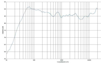

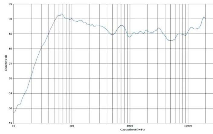

Producent pisze: "Wszystkie konstrukcje serii Diamond 9 są znamionowo 6-omowe, ale są kompatybilne ze wszystkimi standardowymi wzmacniaczami, również tymi, które wymagają minimalnie 8-omowego obciążenia." Niby nielogiczne, ale to prawda. Z Diamondami nie będzie kłopotu. Efektywność to 89dB. Na charakterystyce przetwarzania (rys. 2) widać lekkie uwypuklenie na samym górnym skraju pasma, ale przede wszystkim przechył w stronę niskich częstotliwości. Mocny jest nie tylko bas, ale i zakres "dolnego środka", za to "niższa góra" - okolice 5kHz - są osłabione. Bas jest mocny i sięga głęboko - spadek -6dB względem średniego poziomu pojawia się przy 35Hz.

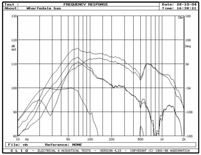

Rys. 3 to zestaw pomiarów w polu bliskim - wszystkich źródeł niskich częstotliwości. Odnaleźć można charakterystykę głośnika niskotonowego - z obciążeniem przy 29Hz (działanie bas-refleksu), dość nisko położoną charakterystykę ciśnienia z otworu, z tych dwóch powstaje charakterystyka wypadkowa sekcji niskotonowej, do której dodajemy charakterystykę głośnika nisko-średniotonowego (bez bas-refleksu), co w sumie daje ostateczną charakterystykę wypadkową (leżąca najwyżej). Obydwie sekcje są dobrze skoordynowane fazowo.

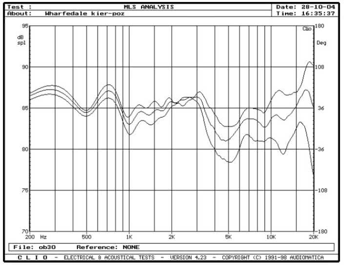

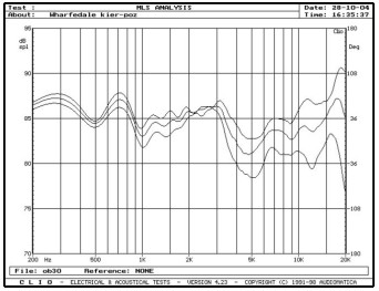

Wypada zdecydowanie zarekomendować ustawienie kolumn na wprost, czyli słuchanie na osi głównej. Na osiach 15O i 30O osłabieniu ulegają wysokie tony, wraz z pogłębianiem dołka przy 5kHz (rys. 4). Zastosowanie tandemu kopułek niczego dobrego w tym zakresie nie przyniosło - ani dobrej liniowości na osi głównej, ani dobrego rozpraszania.

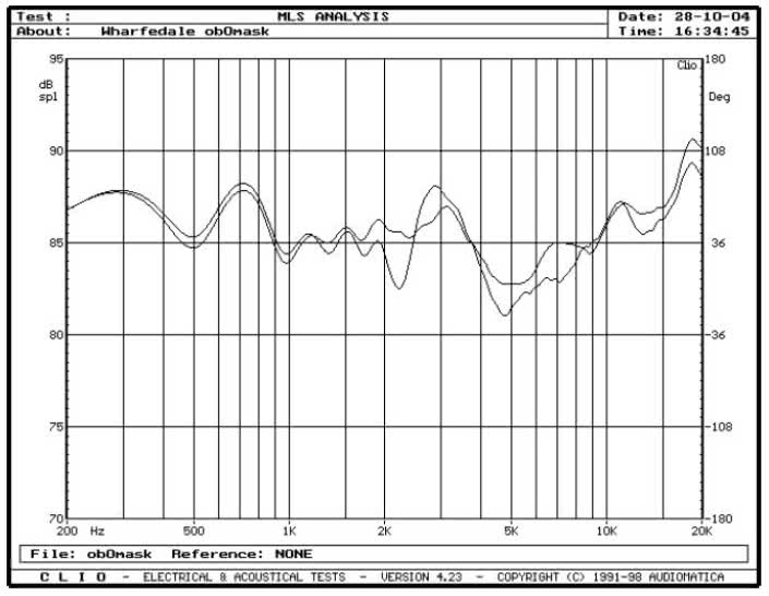

Maskownica niestety robi to, czego zupełnie nie potrzebujemy - wzmacnia 3kHz i osłabia 5kHz (rys. 5).
