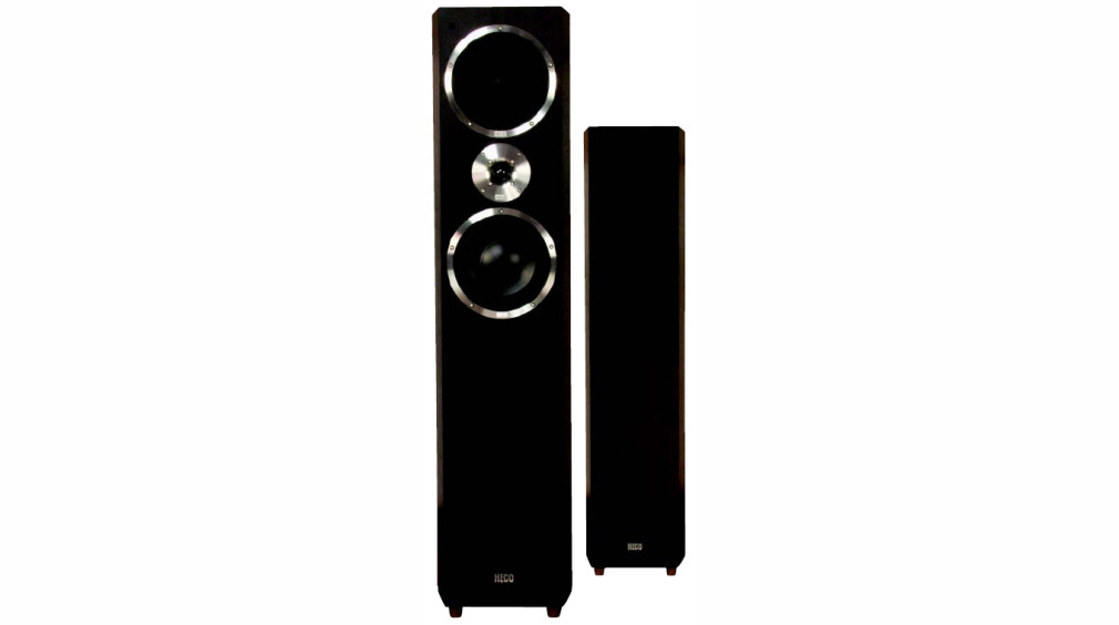

Heco Metas 500 jest zaprojektowany na podobieństwo testowanego już Celana 500, to znaczy ma analogiczny układ przetworników, one same również z zewnątrz prezentują się niemal bliźniaczo, skrzynka ma bardzo podobne wymiary... a jednak Metas 500 jest dwa razy tańszy.

25-mm tekstylna kopułka również montowana jest na bazie grubego aluminiowego plastra. Głośnik wysokotonowy zainstalowany jest pomiędzy niskotonowym a nisko-średniotonowym, które z daleka upodobniają się do siebie takimi samymi pierścieniami, razem z wysokotonowym pozornie tworząc układ symetryczny.
Jednak szybko dostrzegamy różne nakładki przeciwpyłowe na obydwu osiemnastkach, zdradzające że na pewno nie jest to dwudrożny układ symetryczny, ale dwuipółdrożny.

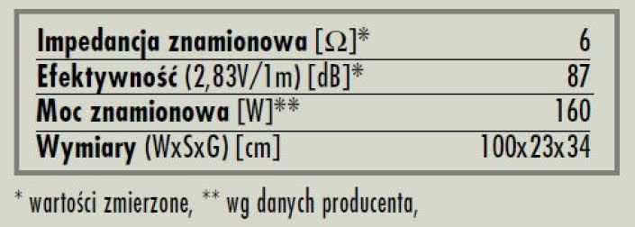

Moc wzmacniacza [W] 160
Wymiary [cm] 100x23x34
Typ obudowy br - t
Rodzaj głośników W
Efektywność [dB] 87
Impedancja (Ω) 6

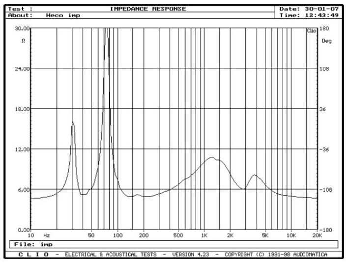

Metasa 500 już bez żadnych zastrzeżeń możemy uznać za konstrukcję znamionowo 6-omową - minimum przy 150Hz wynosi ok. 5 omów (rys. 1). Z takim obciążeniem da sobie radę każ- dy amplituner, choćby pisali "min. 8 ohm", nie przejmujmy się tym za bardzo. Efektywność wynosi 87dB, całkiem dobrze w tej sytuacji.

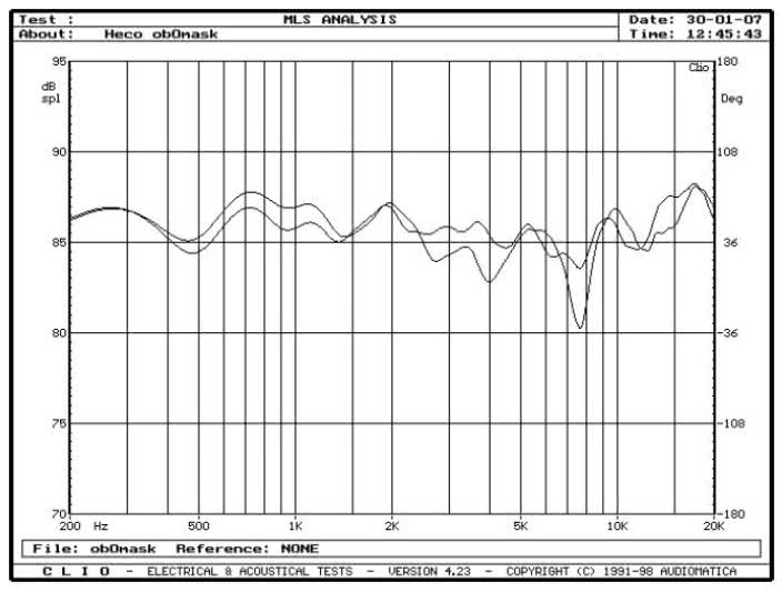

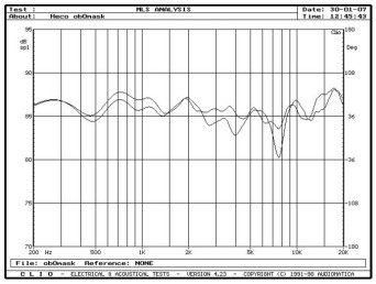

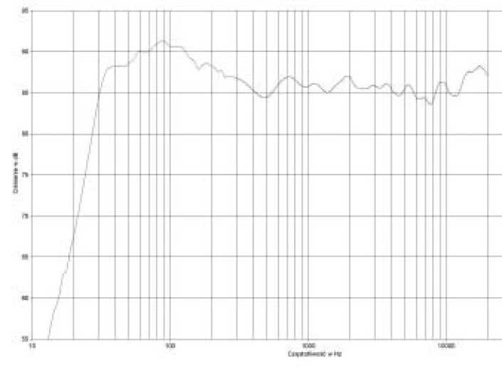

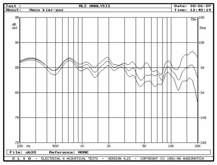

Rys. 2 pokazuje, że Metas lubi i potrafi grać basem... eksponuje niskie tony w szerokim zakresie, dociąga je do bardzo niskiej częstotliwości granicznej - jeśli wyznaczymy ją przy spadku - 6dB względem poziomu maksymalnego, będzie to 30Hz, a jeżeli względem średniego poziomu z całego pasma, to jeszcze lepiej. Zakres średniotonowy leży niżej, ale jest świetnie wyrównany, w granicach 300Hz -6kHz mamy +/-1dB, wysokie tony są delikatnie słabsze - dotyczy to pozycji regulatora "0dB. " W tej sytuacji należy trzymać się jak najbliżej osi głównej, bo osłabienie wysokich tonów występujące pod nawet niewielkim kątem 15° nie jest wskazane (rys. 3).

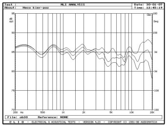

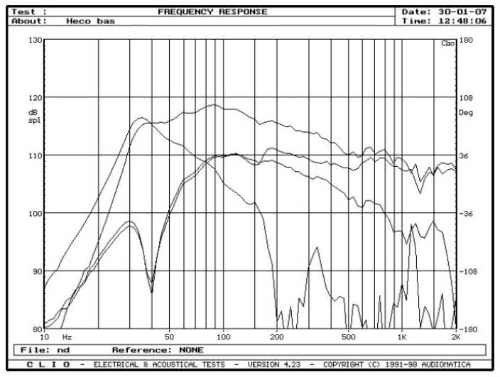

Maskownica szarpie charakterystyką w szerokim zakresie częstotliwości (rys. 5), wzmacniając okolice 1kHz, a osłabiając 3-4kHz, co też nie jest nam do szczęścia potrzebne. Po tych pomiarach z nadzieją przyglądamy się, w jaki sposób ustawienie regulatora w pozycji +2dB poprawi kondycję wysokich tonów (rys. 4) - i choć najwyższa oktawa teoretycznie jest teraz wyeksponowana, to ogólny balans, wziąwszy pod uwagę wzmocniony bas, wydaje się lepszy, pamiętajmy że to pomiar na osi głównej, a pod kątem wysokie tony zaczną gasnąć.

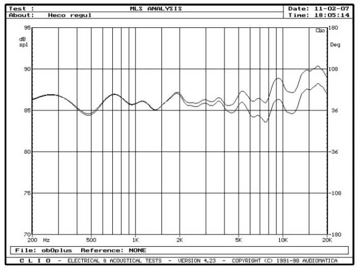

Układ rezonansowy obudowy dostrojono dokładnie do 40Hz, otwory promieniują w tych okolicach bardzo silnie, dając tak dobre rozciągnięcie charakterystyki wypadkowej (rys. 6).
