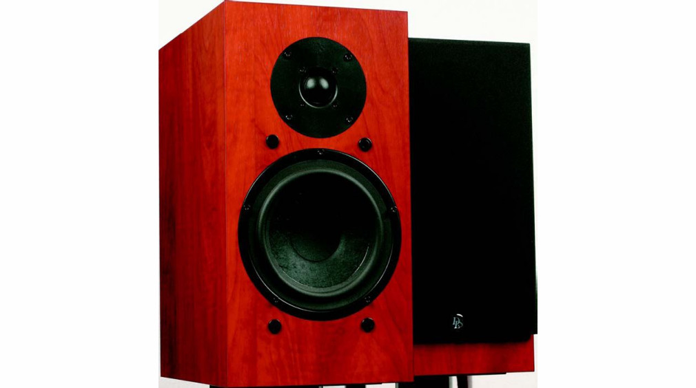

Na razie zajmijmy się oględzinami i poględźmy na ten temat. Technologie membran są tradycyjne - wraca więc tekstylna kopułka i celuloza - w dodatku niepowlekana. To jednak nie tylko tradycja, ale i współcześnie dominujący nurt wśród producentów skandynawskich, a DLS jest przecież firmą szwedzką.
Głównym obszarem jej zainteresowań był do niedawna sprzęt samochodowy, ale być może coś się zmienia, bo w aktualnym cenniku znalazłem wiele pozycji "domowych". I jak widać na przykładzie R60, wcale nie zagraża nam tu inwazja samochodowego blichtru i rozpasania.

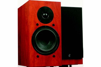

Obudowa jest prosta, pozbawiona zarówno przypadkowych ozdobników, jak też jakiejś wyrazistej plastycznej koncepcji. Głośnikowa "szara mysz", ale wielu takie lubi, bo cicha woda brzegi rwie. Do wyboru mamy okleinę czereśniową, klon i "klon czarny"... w oryginale "Black American Maple".
Oczywiście w przypadku naturalnego forniru możliwe jest jego wybarwienie - również na czarno - i taka precyzja w nazewnictwie ma jeszcze jakiś sens, chociaż w notatkach z badań organoleptycznych zapisałem, że okleina była sztuczna - tyle że była to wersja czereśniowa. Ale może się pomyliłem - wtedy zwracam honor.
Skrzynka jest jednak bez wątpienia solidna, z frontem o grubości 20mm, wzmocnieniem w postaci "półki" pomiędzy głośnikami, połączonej z przednią ścianką, i okładzinami bitumicznymi.

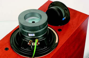

Głośniki też są niezłe, bo chociaż kosz niskośredniotonowego nie jest odlewany, to jego układ magnetyczny jest imponujący - ma średnicę 10-cm i przyklejony dodatkowy, tego samego kalibru ferrytowy pierścień. Może on pełnić zarówno funkcję częściowego ekranowania, jak też dociskać pole głównego magnesu, zwiększając strumień w szczelinie i poprawiając docelowe parametry głośnika.
Wysokotonowy nie ma ekranowania, które najwyraźniej nie było priorytetowe, ma za to puszkę wytłumiającą. A w zwrotnicy znaleziono dwie cewki powietrzne i dwa kondensatory polipropylenowe - DLS ładnie się więc zachował, i chociaż R60 na początku nie zwala z nóg swoim wyglądem, to w bliższym spotkaniu już zyskuje.
Zresztą znane są firmy kultywujące taki właśnie styl, a żądające cen średnio dwa razy wyższych. Nie powinny one oczywiście stanowić usprawiedliwienia dla innych tego typu wybryków, ale R60 przecież takim wybrykiem nie jest, bo kosztuje jednak znacznie mniej.

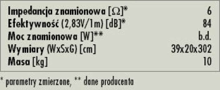

DLS R60
Moc wzmacniacza [W] 20-150
Wymiary [cm] 39x20x30
Typ obudowy br-t
Rodzaj głośników W
Efektywność [dB] 84
Impedancja (Ω) 6

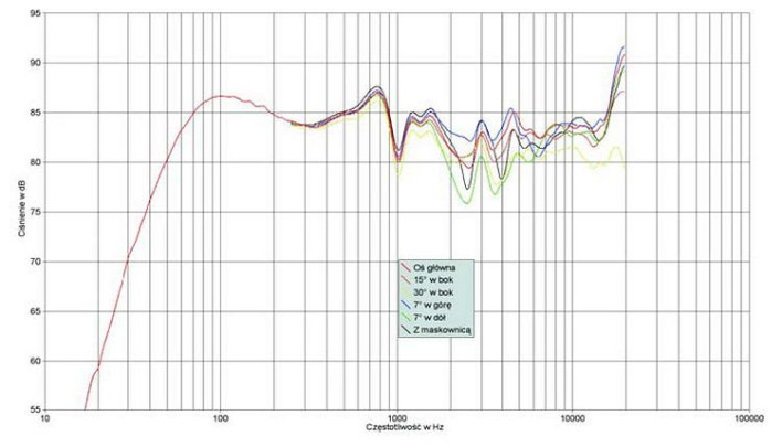

To nie stało się przypadkiem, taki zamiar konstruktor musiał podjąć - charakterystyka przetwarzania wyraźnie obniża swój poziom od 1kHz wzwyż.
Widać to również na osi głównej, która zwyczajowo daje wyższym częstotliwościom najwięcej szans, a na każdej innej osi osłabienie jest jeszcze większe, z tym że w sposób oczekiwany dla zmian w płaszczyźnie poziomej - czyli pod kątami 15° i 30° - skutkuje obniżaniem zakresu wysokich tonów, a przesuwanie się w płaszczyźnie pionowej - w mniejszym zakresie +/- 7° - wywołuje znaczące, i charakterystyczne dla stosowania łagodnych filtrów szerokie osłabienie na przejściu średnich i wysokich częstotliwości.
Ciekawostką jest rezonans na skraju pasma - spotykany przy kopułkach metalowych, podczas gdy w R60 mamy tekstylną.
Maskownica daje o sobie znać wąskimi osłabieniami przy 2,5kHz i 4kHz, i choć samo w sobie nie musi to być przykre, to jednak szkoda każdego decybela w zakresie wysokotonowym, gdzie maskownica obniża poziom.

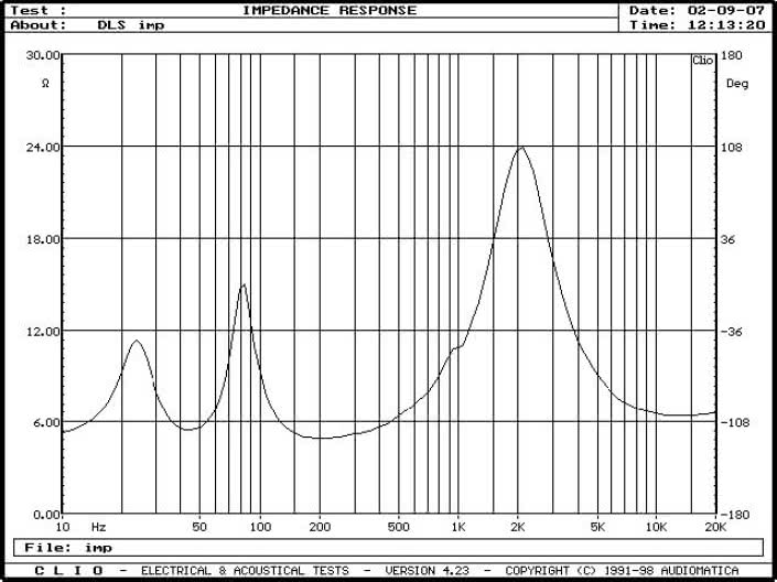

Minimalna wartość impedancji lokuje się na poziomie 5 omów (przy 200Hz), mamy więc kolejny monitor będący łatwym obciążeniem. Efektywność to umiarkowane 84dB, po części na skutek obniżonego poziomu w zakresie średniowysokotonowym.
