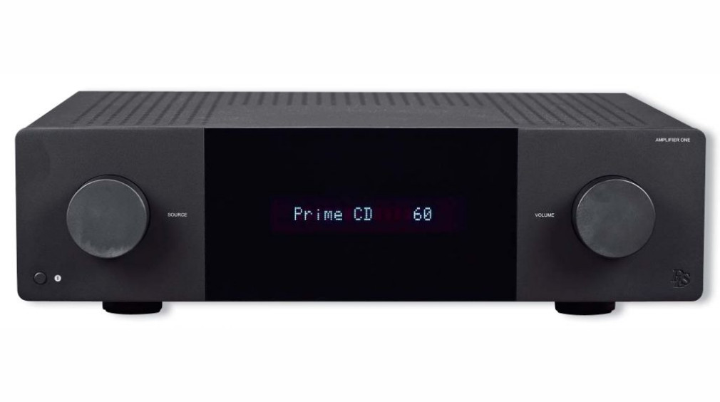

Front wzmacniacza DLS Amplifier One podzielono na trzy części. Największą - środkową - zakryto czarnym płatem akrylu, pod którym umieszczono niebieski, dość duży wyświetlacz typu dot-matrix. Po bokach mamy aluminiowe płyty, na których widoczne są dwie, duże gałki.
Jest też maleńki wyłącznik "stand-by" w lewym dolnym rogu. I tyle. Proste, ładne i funkcjonalne, czyli właśnie skandynawskie. Ale nie archaiczne. Amplifier sterowany jest mikroprocesorem, dzięki czemu możliwości są spore i w niczym nie przypominają "purystycznych", najczęściej po prostu prymitywnych urządzeń kojarzonych z ortodoksyjnym nurtem audiofilskim.
Zacznijmy od gałek - obydwie połączono nie z mechanicznymi potencjometrami, lecz z enkoderami. Dlatego też nie mają ani punktu początkowego, ani końcowego. Gałą po lewej stronie wybieramy między pięcioma wejściami liniowymi - czterema niezbalansowanymi RCA i jednym zbalansowanym XLR - zaś prawą regulujemy wzmocnienie. Wskazania podawane są na wspomnianym wyświetlaczu, od zera (cisza) do 85 (max).
Mikroprocesor nie służy jedynie do sterowania wyświetlaczem. Korzystając z pilota R4U, którym obsłużymy także odtwarzacz CD DLS-a, możemy zmienić nazwy wejść, ustawić ich czułość, zmienić balans między kanałami oraz uaktywnić pętlę surround (tylko dla wejścia Line 4), dzięki której DLS Ampifier One może pracować jako końcówka mocy w wielokanałowym systemie kina domowego i jednocześnie jako integra w stereo. Czułość wejścia możemy ustawić w szerokim zakresie - między wskazaniami "+9" i "-9"’, które odpowiadają zakresowi 9 dB.

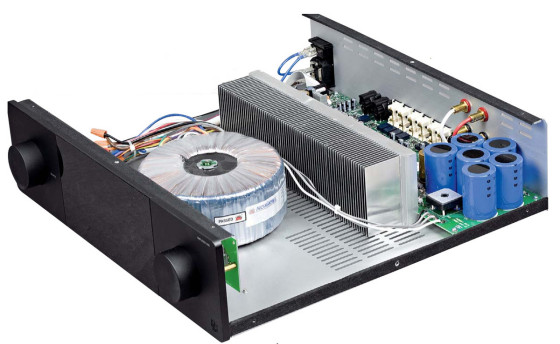

Przenosząc wzmacniacz DLS Ampifier One poczujemy, że waży całkiem sporo - głównie z powodu bardzo dużego transformatora zasilającego. Szwedzi kwestię zasilania potraktowali poważnie, bo z dużego toroidalnego trafa o mocy 650 W wychodzi sporo uzwojeń wtórnych.
Obydwie końcówki otrzymały wspólną linię, gdzie mamy bardzo duży prostownik i baterię sześciu kondensatorów o łącznej pojemności 60 000 mikrofaradów. Przedwzmacniacz i stopnie wejściowe końcówki mają własne zasilanie - dla każdego kanału osobne.
Cały układ zmontowano na jednej drukowanej płytce, umieszczonej przy tylnej ściance. Trafo przy przedniej ściance oddzielone jest od solidnym radiatorem. Wejścia przełącza się za pomocą hermetycznych przekaźników japońskiej produkcji.

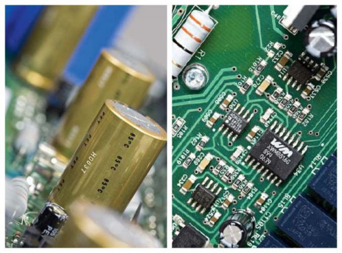

Przy tranzystorach wyjściowych umieszczono kondensatory wspomagające ich zasilanie (fot. 1); Jeden z niewielu elementów konstrukcyjnych, które różnią DLS-a od Bladeliusa - tutaj regulacją siły głosu zajmuje się układ scalony Wolfson Microelectronics, a tam - Burr-Brown (fot.2).

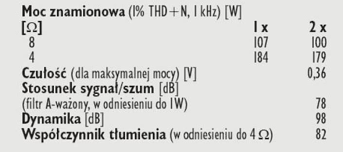

DLS Amplifier One
Moc znamionowa (1% THD+N, 1 kHz) [W] 8 Ω, 2x 100
Moc znamionowa (1% THD+N, 1 kHz) [W] 4 Ω, 2x 79
Czułość (dla maksymalnej mocy) [V] 1x 0,36
Stosunek sygnał / szum (filtr A-ważony, w odniesieniu do 1W) [dB] 78
Dynamika [dB] 98
Współczynnik tłumienia (w odniesieniu do 4 Ω) 82

Firma DLS obiecuje nabywcom wzmacniacza One moc 2 x 100 W przy 8 omach i 2 x 180 W przy 4 omach i deklaracje te znajdują pełne odbicie w rzeczywistych możliwościach urządzenia. Nasze pomiary wykazały równiusieńkie 2 x 100 W przy 8 omach i 2 x 179 W przy 4 omach, a przy jednym podłączonym kanale 107 W przy 8 omach oraz 184 W przy 4 omach. Aby zawalczyć o taką moc, wystarczy 0,36 V ze źródła sygnału. Każdy odtwarzacz będzie więc mógł wycisnąć z DLS-a siódme poty, nawet przy ciszej nagranych płytach.
Poziom szumu jest dość wysoki (-78 dB) i niewielkie to pocieszenie, że Bladelius szumiał jeszcze bardziej. W tej sytuacji nawet wysoka moc wyjściowa nie pozwoliła na osiągnięcie dynamiki 100 dB.

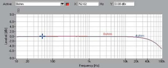

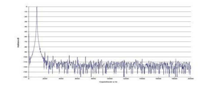

Charakterystyka przenoszenia (rys. 1) jest w zakresie niskotonowym jak odrysowana od linijki (przy 10 Hz utrzymuje referencyjny poziom 0 dB), powyżej 20 kHz napięcie już maleje i spadek -3 dB pojawia się przy 70 kHz. Poziom zniekształceń i ich rozkład (rys. 2) to dziedzina, w której DLS znowu daje sobie świetnie radę. Najsilniejsza druga harmoniczna pojawia się na poziomie -90 dB, a więc zupełnie niegroźnym.

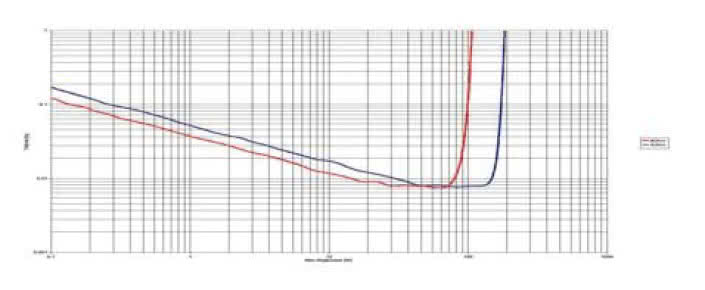

Wzmacniacz nie ma także problemów z utrzymaniem niskich zniekształceń w całym zakresie użytkowej mocy wyjściowej (rys. 3), z łatwością uzyskuje THD+N niższe od 0,1 %, a w zakresie 14-76 W dla 8 omów oraz 31-144 W dla 4 omów nawet poniżej 0,01 %.
