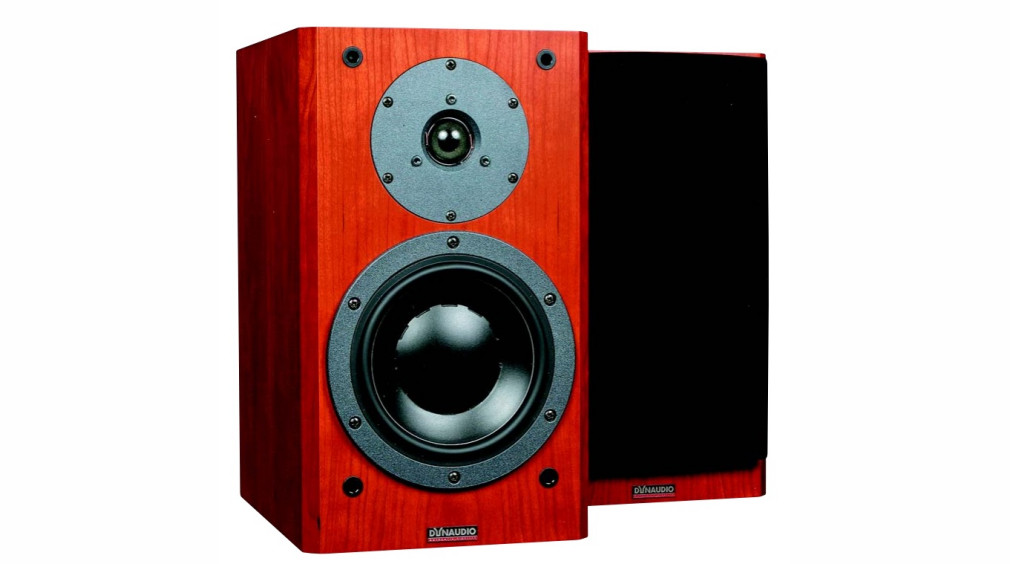

Focus 140 to kolejna wersja klasycznego tematu - klasycznego monitora Dynaudio. Wygenerowana dwa lata temu seria Focus wprowadziła pewne konstrukcyjne nowinki, ale przede wszystkim odwołała się do znanego wszystkim audiofilom schematu - prosta forma obudowy, 18-cm nisko-średniotonowy z wielką cewką, 28-mm jedwabna kopułka.

Focus 140 to ostatni model tej serii, jaki pozostał nam do przedstawienia (nie licząc centralnego Focusa 200 C) - wcześniej testowaliśmy mniejsze monitorki Focus 110 i wolnostojące Focus 220.
Ale to właśnie Focus 140 ma szczególnie mocne oparcie w tradycji Dynaudio, można bowiem uznać, że jego naturalnym poprzednikiem był jeden z najsłynniejszych monitorów firmy, Contour 1.3. Przypomina go wielkością i przetwornikami, i być może brzmienie też nie jest zupełnie z innej parafii.
W porównaniu do obudów dawnych Contourów, obudowy Focusów trochę straciły na klasyczności, ale zyskały na subtelności i wyrafinowaniu - po pierwsze, są złożone w najbardziej zaawansowany stolarsko sposób, maskujący wszystkie połączenia między ściankami, po drugie boczne ścianki lekko zbiegają się ku tyłowi, po trzecie pionowe krawędzie frontu zostały "ścięte".
Wciąż jednak, również za sprawą naturalnej okleiny, trzyma się to blisko wzoru swojskiej, mało przebojowej, ale solidnej, cnotliwej, nieskazitelnie wykonanej i co najważniejsze - w pewnych kręgach wciąż bardzo lubianej - duńskiej skrzynkowej tradycji.
Inne współczesne serie Dynaudio eksperymentują z bardziej odważnymi projektami, Focus jest ostoją wzornicznego spokoju. Jest jednak duży wybór wersji kolorystycznych; omijając takie okrzyki mody, jak lakier fortepianowy (okrzyk przeminie, a kłopot zostanie), Dynaudio oferuje cztery wersje fornirów - klon, czereśnię, palisander i jesion barwiony na czarno.
Powtarzam tylko zastrzeżenie co do sposobu mocowania maskownicy - cztery duże czarne uchwyty nie dodają urody wtedy, gdy maskownica jest zdjęta. Kilka sprytnych sposobów mocowania, np. do śrub samych głośników, czy na magnesy ukryte w przedniej ściance, zostało już pokazanych przez innych producentów. Firma tak duża jak Dynaudio powinna już opanować jedną z tych kosmicznych technologii.

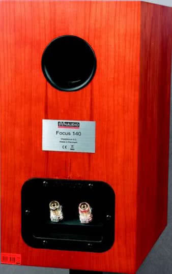

Otwór układu rezonansowego znajduje się z tyłu, ale w razie ustawienia blisko ściany i kłopotów z nadmiarem basu, jak zwykle możemy otwór zamknąć - tym razem za pomocą zatyczki znajdującej się w komplecie.
Gniazdo jest pojedyncze, tzn. złożone tylko z jednej pary zacisków. To racjonalne podejście ma wielu popleczników wśród konstruktorów, jednak producenci najczęściej wyposażają zespoły głośnikowe w podwójne gniazda, aby bardziej "przyozdobić" swoje dzieło i nie tracić punktów u audiofilów, którzy snują plany o bi-wiringu.

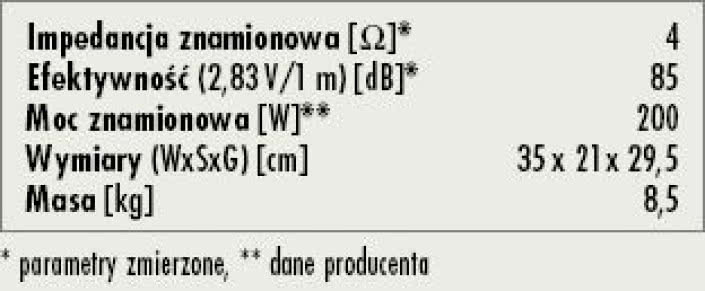

DYNAUDIO FOCUS 140
Moc wzmacniacza [W] 200
Wymiary [cm] 35x21x29,5
Typ obudowy br-t
Rodzaj głośników P
Efektywność [dB] 85
Impedancja (Ω) 4

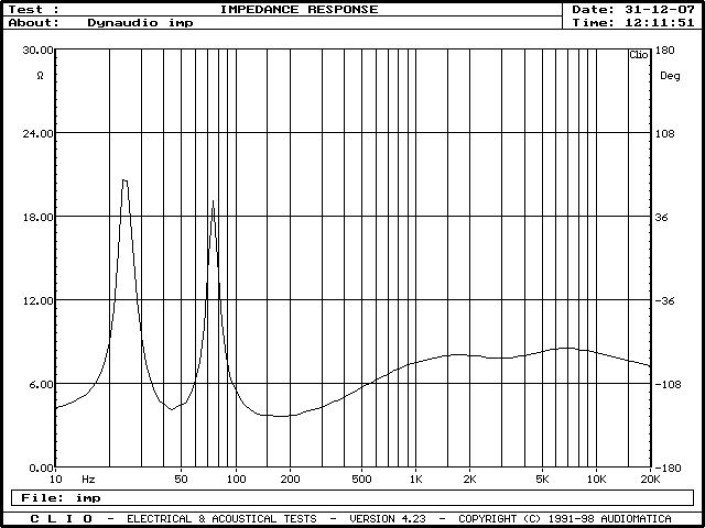

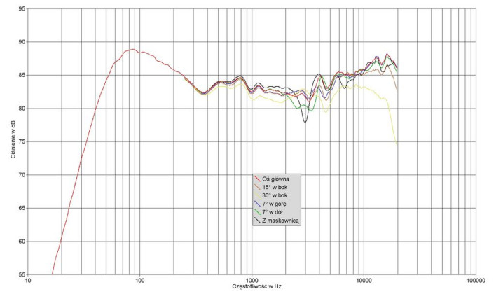

Również deklarowane pasmo przenoszenia jest bardzo bliskie pokrycia się z wynikami naszych pomiarów: producent podaje 41-25 kHz dla pola +/- 3 dB, u nas dolna granica tak wyznaczanego pasma byłaby może o jeden-dwa herce wyższa, ale trzeba dodać, że spadek -6 dB względem średniego poziomu pojawia się nawet nieco poniżej 40 Hz - Focus 140 ma więc bardzo dobrze rozciągnięty bas, jak na konstrukcję o objętości ok. 10 litrów netto.
Kształt charakterystyki przetwarzania jest "wykonturowany", tzn. skrajne zakresy, a szczególnie bas, są wyeksponowane względem środka pasma, ale przebieg na osi głównej mieści się w zapowiadanych granicach +/- 3 dB. Nieco większe osłabienie w okolicach 3 kHz pojawia się na osi -7o (w dół), natomiast charakterystyki z osi głównej, osi +7o (w górę) i 15o (w bok) leżą bardzo blisko siebie.
Wydaje się więc, że Focusy 140 należy ustawić osiami głównymi tylko lekko omijającymi miejsce odsłuchowe, używając standardowych, 60 cm podstawek. Maskownica powoduje przede wszystkim wąskopasmowy dołek przy 3kHz i górkę przy 4kHz, ale z pewnością nie jest to wpływ degradujący brzmienie.
Wracając jeszcze do impedancji, przebieg w zakresie średnio-wysokotonowym ma niewielką zmienność, co ułatwi pracę niektórym delikatniejszym wzmacniaczom.
Podana w tabelce moc znamionowa to nie pomyłka - tak stoi w katalogu, 200 W jako moc długotrwała wg IEC (nie mylić z EIC).
