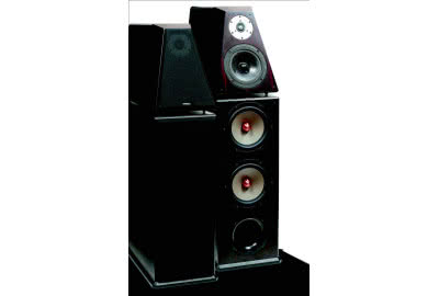

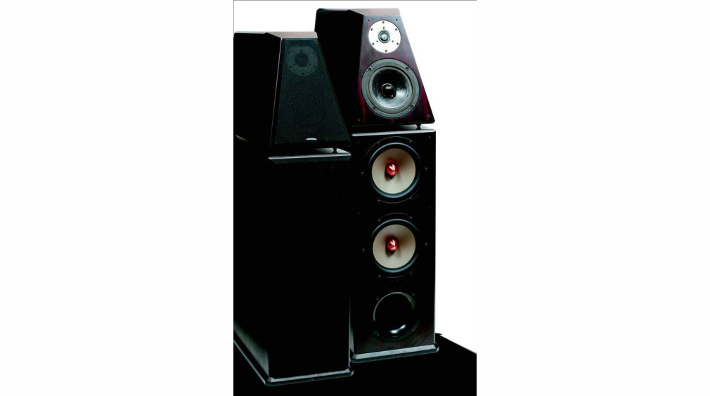

To wyraźnie konstrukcja, którą mógł stworzyć sam elektroakustyk, co prawda dbając o bardzo schludne wykończenie (bo prawie każdy jakieś wyczucie tej materii przecież ma), ale ani kształtem konstrukcji prochu nie wymyślił, ani w detalach nie wyraził jakiegoś własnego stylu.
Dzięki temu, że na takie wyczyny się nie silił, mógł swoje myślenie skupić właśnie na sprawach akustycznych, i żadne względy wzornicze nie krępowały jego decyzji w tym zakresie.
Oto dwa ewidentne przykłady: Modułowa forma ze średnio-wysokotonową nadstawką o pochylonym froncie, w dodatku z parą niskotonowych, bardzo przypomina niektóre konstrukcje Wilsona Audio, a zwłaszcza słynne WATT/Puppy, i chociaż jest to skojarzenie z bardzo dobrymi kolumnami, to ustawia dzieło Von Schweikerta po trosze na pozycji plagiatu - tak to w każdym razie może odebrać przemądrzała część audiofilskiej społeczności.
Tym bardziej nie ma mowy o błyśnięciu czymś zupełnie zaskakującym. Von Schweikerta pewnie guzik to obchodzi, bo taki układ pasował mu najbardziej, a układ taki nie może być przedmiotem żadnego patentu, bo ostatecznie nie ma w nim nic bardzo specjalnego.
Drugi przykład dotyczy doboru głośników - zanim się przekonamy, jak są dobre i jak umiejętnie razem zestrojone, widzimy, że każdy jest z innej parafii. Nie potrzeba do tego oka eksperta, który po detalach pozna ich pochodzenie - zupełnie do siebie nie pasują pod względem wizualnym. Rozumiem, że membrana głośnika średniotonowego jest czarna i basta, nie może być podobna do membran głośników niskotonowych.
Jedną rzecz Von mógłby jednak na pewno poprawić - zastosować wysokotonowy R29 w wersji z czarnym frontem, i tym samym dopasować go do średniotonowego, obok którego siedzi. W zastanej sytuacji Von Schweikerty prezentują się znacznie bardziej elegancko z maskownicami założonymi.
Wybór oklein nie jest wielki, ale obejmuje kilka bardzo zacnych: afrykański orzech, jawor (albo drzewo figowca), ciemną wiśnię i heban. Jeżeli wszystko jest w tej samej cenie, to wybieram heban. Można zamówić też wykonanie w lakierze fortepianowym. Steinway-a. Tak właśnie jest napisane: Steinway Piano black.

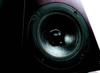

Głośnik średniotonowy jest znacznie bardziej egzotyczny i wskazuje na uparte poszukiwania Von Schweikerta, a nie ograniczanie się do znanych wszystkim źródeł zaopatrzenia.
To jeden z niewielu głośników średniotonowych, który zamiast typowej gumowej fałdy, zapożyczonej z konstrukcji głośników niskotonowych, ma sztywne, płaskie zawieszenie, które co prawda nie pozwala na pracę z dużą amplitudę, ale wprowadza mniejsze tłumienie fal w membranie, a także mniejsze zakłócenia fal już wypromieniowanych.
Membrana jest aerożelowa, to wynalazek Audaxa, ale ten głośnik pochodzi chyba z innej francuskiej manufaktury.

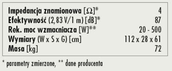

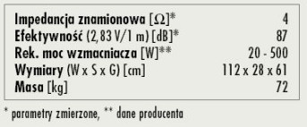

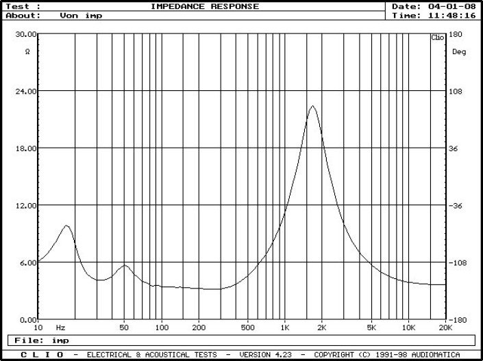

Von Schweikert, jak większość producentów, trochę ściemnia w sprawie impedancji, ale przynajmniej robi to na swój własny, dość skomplikowany sposób.
6 omową wartość impedancji deklaruje jako średnią wyznaczoną z impedancji dwóch zakresów - 20 Hz - 150 Hz, gdzie ma wynosić 4 omy, i 150 Hz - 20 kHz, gdzie ma pojawić się 8 omów. Nasz pomiar pokazuje, że w zakresie 100 Hz - 400 Hz poziom impedancji jest bliski trzem omom, co wystarcza nam do stwierdzenia, że VR-5SE to konstrukcja znamionowo 4 omowa. To nie szczyty i jakkolwiek wyznaczane wartości średnie, ale minima charakterystyki mają wpływ na określanie impedancji znamionowej.
Zresztą z konstrukcyjnego punktu widzenia nie mogło być inaczej - dwa standardowe 8 omowe głośniki niskotonowe połączone równolegle dały regularne 4 omy.
Efektywność to 87 dB - wcale nie bardzo mało, ale oczywiście o wiele mniej, niż w obietnicach producenta. Tu również pojawiają się nowatorskie wybiegi - w katalogu stoi bowiem następująco: 94 dB /1W /1 m/2,83 V.
Niezależnie od i tak znacznie zawyżonej wartości w decybelach, jest tu inny kłopot - 2,83 V dają jeden wat na impedancji 8 omowej, a na 4 omowej to już dwa waty; co prawda wiemy, że Von Schweikert zawyża impedancję swoich kolumn do 6 omów, ale nawet wówczas 2,83 V to więcej niż jeden wat.

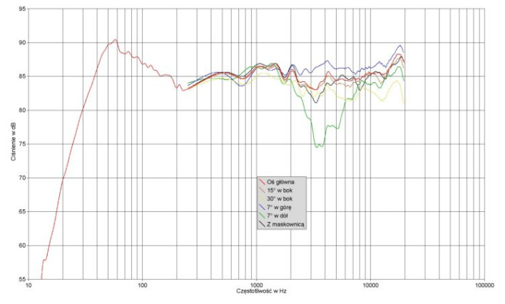

Rodzina charakterystyk przetwarzania pokazuje dobrą liniowość na osiach bliskich osi głównej, ale i wyraźne osłabienie na osi -7O, rozciągające się przez aż dwie oktawy, od 2 kHz do 8 kHz. Wcale nie tak trudno znaleźć się na tej osi, bo oś główną ustaliśmy tym razem na wysokości 100 cm, więc siedząc np. w odległości 3 metrów w głębokim fotelu, z głową na wysokości 70 cm, znajdziemy się właśnie w polu rażenia takiej niedoskonałej charakterystyki.
Tak radykalna zmiana kształtu przy niewielkiej zmianie kąta wskazuje na zastosowanie łagodnych filtrów (prawie na pewno dla głośnika średniotonowego), w tej konstrukcji powiązanych z ustawieniem głośników na pochylonej ściance.
Jak jednak widać, ścianka ta mogłaby być pochylona pod odrobinę mniejszym kątem, wówczas wiązka najlepszych charakterystyk byłaby skierowana nie lekko w górę (najwyższy poziom od 2 kHz wzwyż ma charakterystyka z osi +7°), a na wprost. A producent obiecywał 'zwrotnicę optymalizowaną dla charakterystyki płaskiej (również) poza osią główną i fazową spójność dla szerokiego kąta bryłowego.'
Zakres niskotonowy jest ładnie rozciągnięty, lekko wzmocniony w okolicach 60 Hz, spadek -6 dB względem średniego poziomu mamy przy 35 Hz. To dobry wynik, jednak nawet odbicia od ścian nie wyrównają charakterystyki do samych 20 Hz, gdzie spadek wynosi już ok. 20 dB; raczej 30 Hz (-10 dB) jest granicą praktycznych możliwości VR-5SE. Producent podaje pasmo dla różnych tolerancji: 20 Hz - 70 kHz +/-4 dB, 30 Hz - 30 kHz +/-2 dB (to już bliższe prawdy) i +/-1 dB w niesprecyzowanym 'zakresie średniotonowym' (aż tak dobrze to nie jest).

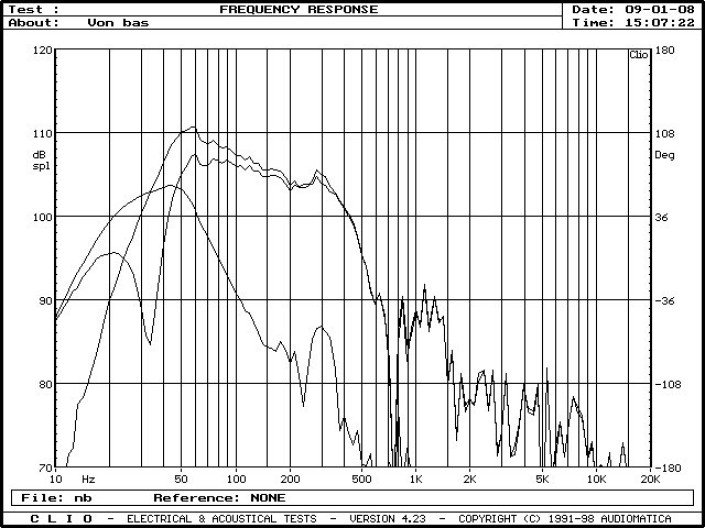

Producent pokazuje na swojej stronie charakterystykę VR-5SE zmierzoną w pokoju odsłuchowym, która niemal w całości mieści się w polu +/-1 dB. Wygląda więc nadzwyczajnie, jakby pokój był wolny od wszelkich rezonansów fal stojących.
Producent nie zdradza szczegółów metody, chciałbym je znać, chętnie sam bym wykorzystał. Zwraca uwagę jednak mały szczegół - w okienkach 'data pomiaru' widnieją 21-06-2003 i 24-07-2003, a w okienku daty graficznego przygotowania pomiaru - 17-08-2006.
Są dwie główne możliwości, pierwszą przemilczymy, a druga to oczywiście tak długi okres przygotowania konstrukcji do sprzedaży. Przecież nie strojenia, bo tak pięknie dostrojona (razem z pokojem...) była już w połowie 2003 roku.
Ponieważ producent zapowiada funkcjonowanie nietypowej obudowy, 'nazwanej legendą przez różnych recenzentów', a której my nie mogliśmy obejrzeć od wewnątrz, więc z tym większą ciekawością czekaliśmy na wyniki pomiarów w polu bliskim - czyli promieniowania głośników i otworu, i pokażemy je również Czytelnikom.
Nie dzieje się tu jednak nic specjalnego, charakterystyki nie odbiegają od spotykanych przy typowych bas-refleksach. Wyraźne odciążenie na zsumowanych charakterystykach głośników niskotonowych przy 33 Hz lokalizuje częstotliwość rezonansową układu basrefleks. I ten szczegół nie zgadza się z danymi producenta, który stwierdza, że otwór jest dostrojony do 20 Hz - być może obawiając się, że wskazanie wyższej częstotliwości rezonansowej obnaży niezdolność charakterystyki przetwarzania do osiągnięcia obiecywanych 20 Hz.
W zakresie niskotonowym nie widać kolejnych podobnych efektów, które sygnalizowałyby działanie innych układów rezonansowych. Charakterystyka z otworu też ma znany, jednogarbny kształt, którego wierzchołek jest przesunięty nieco ku wyższym częstotliwościom w stosunku do częstotliwości rezonansowej, ale to zjawisko często spotykane.
Małe podbicie przy 300 Hz jest prawdopodobnie ćwierćfalowym rezonansem w długim tunelu bas-refleksu. Na tych charakterystykach nie widać śladu działania jakiegokolwiek specjalnego systemu obudowy. Głośnikami wklejonymi na amen nie zostaliśmy zaproszeni do odwiedzenia legendarnej obudowy. A może jest ona legendarna dlatego, że nikt jej w środku nie widział?
