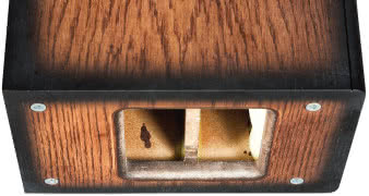

Na dole (w oknie dolnej ścianki) obydwa otwory łączą się, ale w tym miejscu widać, że pojawia się gwałtowne zmniejszenie powierzchni. Na tym nie koniec przeszkód, dalej fala musi się przecisnąć przez szczelinę, jaką tworzą pierścienie dystansujące pomiędzy dolną ścianką obudowy (z "oknem") a cokołem - nie może to pozostać bez wpływu na działanie układu...
W porównaniu z klasycznymi liniami transmisyjnymi, które teoretycznie mają za zadanie absorbować energię od tylnej strony membrany, i dlatego są silnie wytłumiane, labirynt Castle jest słabo wytłumiony, co wraz z jego specyficznym przebiegiem oznacza, że jest raczej swoistym "rezonatorem".
Miejsce i sposób wyprowadzenia otworu pozwalają jednak na uruchomienie jeszcze innej, obrazoburczej opcji - wystarczy usunąć dystanse, przykręcić cokół bezpośrednio do skrzyni i będziemy mieli obudowę zamkniętą... Tylko wtedy wypada ją trochę mocniej wytłumić. I po co w takim razie kupować Howardy? Spokojnie, inne powody niż egzotyczna konstrukcja wewnętrzna też się znajdą.

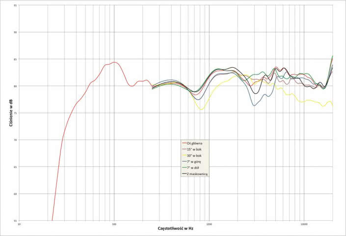

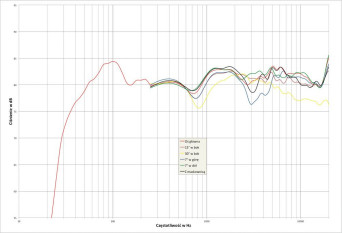

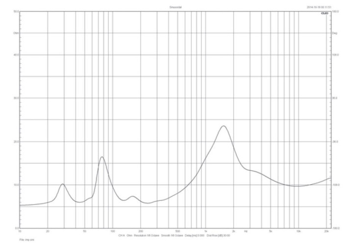

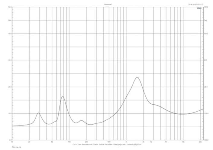

Tak jak test CM9 zakończyliśmy tematem impedancji, tak rozpocznijmy nim raport z laboratorium Howarda. Sytuacja jest podobna tylko w jednym miejscu - w rubryce "impedancja nominalna" obydwie firmy podają wartość 8 ohm, pokazując, że na białe można mówić białe, ale można też - czarne. W przypadku CM9 mamy do czynienia z impedancją znamionową - w rzeczywistości - 4-omową, a w przypadku Howardów - naprawdę z 8-omową.
Minimum przy 220 Hz ma wartość 6 ohm, i chociaż na samym dolnym skraju mierzonego pasma, przy 10 Hz, jesteśmy bliżej 5 omów, to dla wzmacniacza nie będzie to miało znaczenia - każdy sobie z Howardami poradzi, żaden się nie zgrzeje, chociaż pochodną wysokiej impedancji jest w naturalny sposób niska czułość - wynosi ona 83 dB, co wcale nie jest zawstydzające, biorąc pod uwagę, że 8-omowa impedancja ściąga dwa razy mniej prądu i mocy (niż 4-omowa) przy ustalonym napięciu na zaciskach (2,83 V).
W tym przypadku jest zbieżna z efektywnością (2,83 V daje 1 W na 8 omach). Tutaj jednak Castle sobie folguje, deklarując równe 90 dB... wolne żarty. Warto jeszcze wrócić do charakterystyki impedancji i popatrzeć na jej przebieg w zakresie niskich tonów. Dwa wyraźne wierzchołki - przy 30 Hz i 77 Hz - swoim układem przypominają działanie bas-refl eksu, ale jest też trzeci, mniejszy, przy 160 Hz, który odznacza jeden z rezonansów obudowy labiryntowej. W tego typu obudowie mieszają się różne zjawiska rezonansowe, a promieniowanie z otworu może mieć bardzo różne charakterystyki.
Problemem obudów labiryntowych (linii transmisyjnych - jak zwał, tak zwał), jest emitowanie z otworu układu szerokiego spektrum rezonansów - zarówno tych, które mają dźwięk wzmocnić (wychodząc w fazie z promieniowaniem głośnika), jak i tych, które go osłabią (będąc w przeciwnej fazie). Do pewnego stopnia reguluje się te zjawiska wytłumieniem, ale nigdy doskonale selektywne, i skutkiem jest charakterystyka z pofalowaniami, a zwłaszcza osłabieniami w zakresie kilkuset Hz.
Jak widać, Castle zapobiegło temu problemowi, prawdopodobnie dominacją zjawisk bas- -refl eksowych (bas-refl eks jest akustycznym filtrem dolnoprzepustowym). Przy ok. 160 Hz widać delikatny dołek, który wiąże się z rezonansem zaobserwowanym na charakterystyce impedancji. Skomplikowana obudowa nie okazuje się jednak dobrym sposobem na uzyskanie niskiej częstotliwości granicznej, spadek -6 dB notujemy przy 40 Hz. Producent w tej sprawie też nie obiecuje gruszek na wierzbie, deklarując pasmo 35 Hz - 20 kHz (bez podania toleracji decybelowej).
Warto zwrócić uwagę, że kształt charakterystyki poniżej 100 Hz jest bardzo podobny do uzyskanego w CM9, gdzie działa zupełnie inny typ obudowy - bas-refl eks. Różnica poziomów to inna sprawa, związana w dużym stopniu ze wspomnianą już impedancją i czułością. Charakterystyka opada więc łagodnie do ok. 40 Hz, a poniżej szybko zwiększa nachylenie. Jeżeli charakterystyka w całym pasmie ma być dobrze zrównoważona, to niska efektywność w zakresie basu determinuje odpowiednie strojenie całego zespołu głośnikowego. Jednak niski poziom w szerokim zakresie "dolnego środka" (200 Hz - 800 Hz) najprawdopodobniej jest związany z przesunięciem fazy między obydwoma przetwornikami nisko-średniotonowymi, występującym w miejscu pomiarowym (i odsłuchowym), na skutek większej odległości od głośnika zainstalowanego na górnej ściance.
Powyżej 1 kHz poziom trochę wzrasta, przejście przez częstotliwość podziału z głośnikiem wysokotonowym jest względnie płynne, nie widzimy więc takich zaburzeń, jakie są udziałem CM9, ale nie jest też tak pięknie, jak w kilku innych kolumnach tego testu. Rozejście się charakterystyk w zakresie 3-4 kHz wskazuje na to, że i tutaj zastosowano filtry niższego rzędu. Tym razem jednak, odwrotnie niż w przypadku CM9, jeżeli ulokujemy się nisko, wejdziemy w strefę charakterystyki bliższej liniowości, a jeżeli usiądziemy wysoko, docierać do nas będzie charakterystyka z najwyraźniejszym osłabieniem przy 3-4 kHz.
