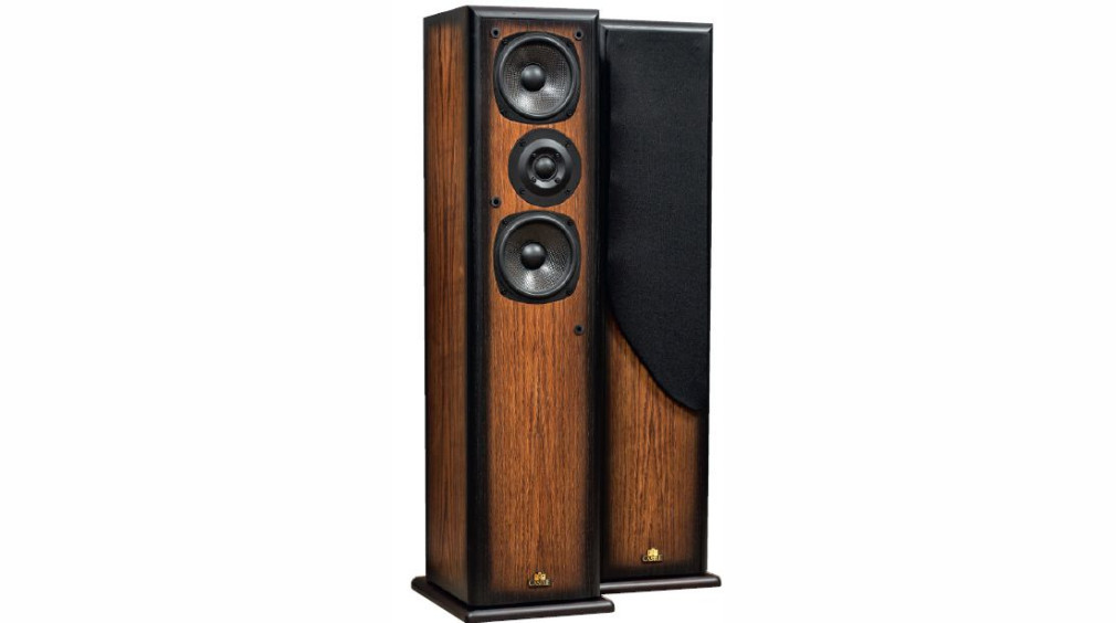

Prawdziwe Castle - bardzo stylowe, dostępne w dużym wyborze naturalnych oklein. Dwudrożny układ symetryczny, firmowe przetworniki
Nietypowe – impedancja 8 omów, wysoka efektywność – idealne do wzmacniaczy lampowych. Charakterystyka przetwarzania z mocniejszym zakresem niskotonowym, najlepsza na konstrukcyjnej osi głównej, a więc gdy usiądziemy nisko lub lekko pochylimy (do tyłu) kolumny.

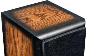

Przednie krawędzie Castle Stirling 3 są zaokrąglone, a okolice wszystkich dodatkowo dobarwione - co ma przypominać wygląd starych mebli. Między skrzynią a cokołem widać szczelinę o wysokości tylko pół centymetra i tym razem do głowy by mi nie przyszło, że może to być zakończenie układu rezonansowego.
W istocie tak jest - w dolnej ściance znajduje się duży okrągły otwór. W firmowym opisie znajduje się zdanie wskazujące na to, że wysokość owego prześwitu może być regulowana, co pozwoli dostroić parametry układu do konkretnych warunków akustycznych (w tym - do sposobu ustawienia).
Być może w komplecie znajdowały się dłuższe pierścienie dystansujące, których nie zauważyliśmy, montując cokoły wraz z krótkimi. W układzie przetworników, który w zasadzie jest dwudrożny symetryczny, widać lekkie przesunięcie wysokotonowego - dodaje to nieco staromodnego smaku.
Dzisiaj projektanci unikają takich ruchów, które psują wygląd, choć wiadomo, że trochę pomagają brzmieniu. Szkoda tylko, że koncepcji tej nie doprowadzono do końca, i kolumn jednej pary nie przygotowano jako swoich "lustrzanych odbić" - co oczywiście byłoby trochę droższe w produkcji, bo wymagałoby produkowania obudów w dwóch wariantach (lewym i prawym).

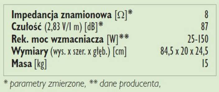

Moc wzmacniacza [W] 25-150
Wymiary [cm] 84,5 x 20 x 24,5
Rodzaj głośników W
Efektywność [dB] 87
Impedancja (Ω) 8

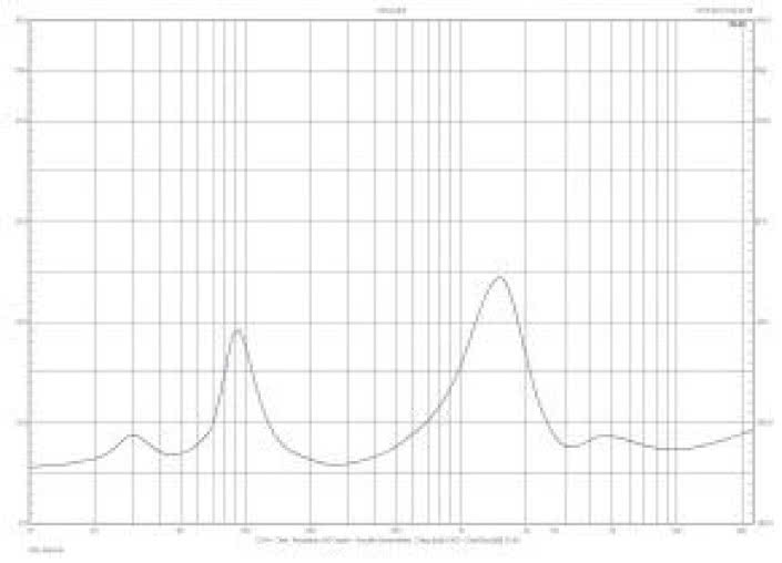

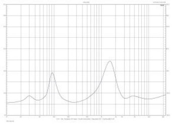

Teraz coś specjalnego, zarówno ze względu na impedancję, jak i kształt charakterystyki przetwarzania. A także efektywność. 7-omowe minimum na charakterystyce impedancji, przy ok. 250 Hz, nie pozostawia wątpliwości, że mamy do czynienia z 8-omową impedancją znamionową, czyli wyjątkowo łatwym obciążeniem (dla wzmacniacza). Wygodnym tym bardziej, że towarzyszy jej wysoka efektywność.
Czułość na poziomie 87 dB to jeszcze nic specjalnego, ale tym razem (przy 8-omowej impedancji) czułość równa się efektywności, podczas gdy przy kolumnach 4-omowych, chcąc obliczyć efektywność, powinniśmy od czułości mierzonej przy napięciu 2,83 V (a więc 2 W na 4 omach) odjąć 3 dB (aby ustalić, jaki byłby poziom przy 1 W). Przy impedancji 8 omów napięcie 2,83 V oznacza moc 1 W. Producent obiecuje jeszcze więcej - 91 dB przy 1 W, ale cieszmy się tym, co mamy - czyli kolumny bardzo dobre do wzmacniacza lampowego.

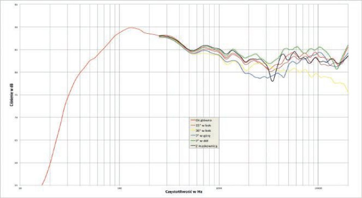

Na charakterystyce przetwarzania widzimy wzmocnienie zakresu nisko-średniotonowego i osłabienie, wraz z dużą zmiennością (uzależnione od osi pomiaru) zakresu 1-5 kHz. Układ jest symetryczny, a taki jest wrażliwy na zmianę kąta w płaszczyźnie pionowej, jednak dlaczego inne zmiany widzimy pod kątem +7O, a inne pod kątem -7 st.?
Ponieważ oś główną ustaliliśmy nie na osi "konstrukcyjnej", nie na wysokości tweetera, lecz standardowo na wysokości 90 cm, dlatego też, schodząc niżej, a więc zbliżając się do "konstrukcyjnej" osi głównej, charakterystyka się poprawia (u nas -7 st.). Problem ten można łatwo rozwiązać pochylając kolumny lekko do tyłu. W zakresie niskich tonów widzimy łagodne zbocze (to podpowiedź, że dobre będą charakterystyki impulsowe) i spadek -6 dB przy ok. 40 Hz.
