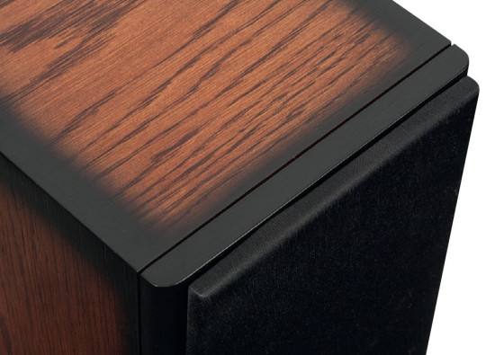

Obudowa ma swój styl i swoją jakość. Oklejona w całości naturalnym fornirem, w oryginalny sposób dobarwionym (ciemniejsza przy krawędziach), z zaokrągleniami przednich (pionowych) krawędzi, trzyma się dawnej recepty, również w takim detalu, jak sposób mocowania maskownicy – przez tradycyjne kołki, a nie nowocześnie ukryte magnesy. To zdradza zaawansowany wiek projektów Castle (również w serii Classic). Myślę, że nawet kontynuując firmowy styl, następne projekty (już pora...) zostaną pod tym względem "uwspółcześnione".

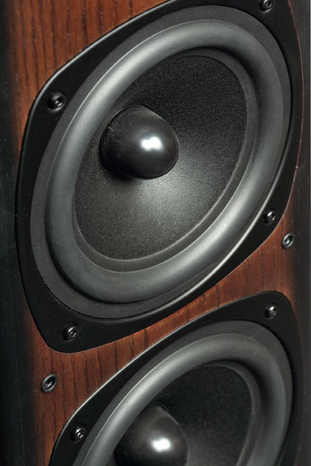

Castle Knight 5 - głośniki
Konfiguracja głośników sugeruje zastosowanie układu dwuipółdrożnego, ale można w to zwątpić, zapoznając się z informacjami od samego producenta i jego przedstawicieli. Na brytyjskiej stronie jest tylko lakoniczna wzmianka, że w konstrukcji pracują "dwa woofery", z polskiej można się dowiedzieć, że dwa nisko-średniotonowe, wreszcie ktoś gdzieś napisał o częstotliwości podziału – jednej – wynoszącej 3 kHz.
Ostatecznie ustaliliśmy na drodze własnych pomiarów, że charakterystyki obydwu głośników różnią się, dolny jest zgodnie z oczekiwaniami (dla układu dwuipółdrożnego) fi ltrowany nieco "wcześniej" (niżej), chociaż wciąż łagodnie, i różnica między poziomami obydwu osiąga 6 dB dopiero przy ok. 1kHz.

Właśnie niewielka różnica poziomów między charakterystykami obydwu nisko-średniotonowych powoduje, na skutek powstających przesunięć fazowych, lekkie rozchodzenie się charakterystyk w zakresie średnich częstotliwości zależne od kąta pomiaru.

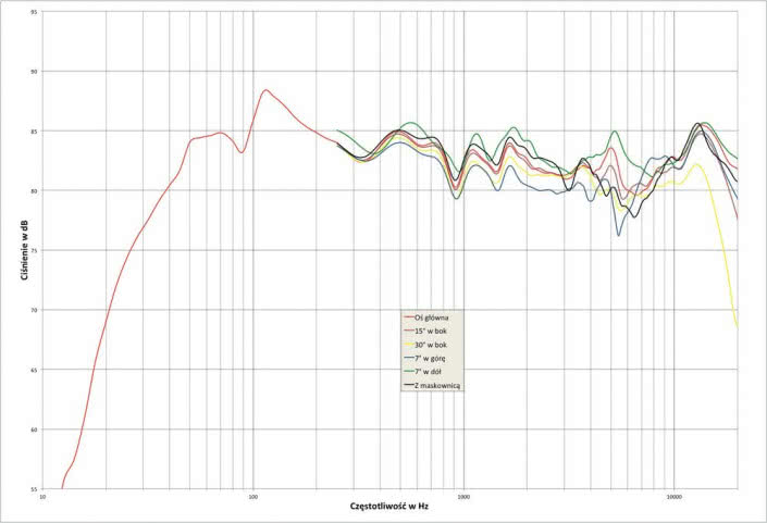

Laboratorium Castle Knight 5
Spotykamy różne zniekształcenia charakterystyki przetwarzania, ale mając już pewne doświadczenie w ich interpretacji i ocenie wpływu na brzmienie, niektóre nawet na pozór drastyczne, nie rodzą paniki, np. osłabienie w zakresie kilku kHz jest często spotykane, a nawet celowo wprowadzane, z kolei szerokie okolice 100 Hz bywają wzmocnione, a na górnym skraju pasma zachodzą różne zjawiska.
Tym razem uwagę zwraca drobiazg, jednak rzadko spotykany w tym miejscu – kilkudecybelowy "ząb" w okolicach 100 Hz. To ślad działania niekonwencjonalnej obudowy. Mimo że zjawisko jest nietypowe, w odsłuchu nie dało odczuwalnych objawów, co tym razem daje się łatwiej wytłumaczyć (niż w przypadku AE309, gdzie siła "odsłuchiwanego" basu nie znajdowała potwierdzenia na "spokojnej" charakterystyce).
Samo pomieszczenie wprowadza w zakresie niskich częstotliwości większe nierównomierności, niż widoczne na zmierzonej (w warunkach idealizowanych) charakterystyce. To jednak nie to samo, co rezonanse obudowy, więc sprawa jest otwarta i samo brzmienie daje odpowiedź, że problemu nie ma. Poza tym charakterystyka jest dobrze zrównoważona, chociaż pokazuje wiele lokalnych zafalowań, to i one nie muszą determinować wyraźnych "fałszów".
Nie możemy jej zmieścić w ścieżce +/-3 dB tylko z powodu rezonansu przy 110 Hz, ale gdyby ten szczegół zignorować, osiągamy nawet +/-2,5 dB. Charakterystyki mierzone na różnych osiach rozchodzą się już w zakresie średnich częstotliwości, ale w umiarkowanym stopniu; pod żadnym kątem (wśród mierzonych) nie powstaje głęboka zapadłość.
Podobnie jak w przypadku AE309, wyższy poziom uzyskujemy na osi -7° (siadamy nisko, z głową na wysokości poniżej 80 cm), a najwyższy na osi +7° (siadamy wysoko lub kolumny lekko pochylamy do tyłu); dokładniejsze analizowanie tych różnic nie ma w tym przypadku praktycznego sensu, "jest dobrze" na każdej osi i nie trzeba się zbytnio przejmować ukierunkowaniem kolumn.
Rekomendujemy jednak zdjęcie maskownicy, która powoduje wyraźne osłabienie przy 6 kHz, czego można się było spodziewać, widząc brak wyprofi lowań na jej dość grubej ramce.
Producent żadnej tolerancji nie deklaruje, tylko ogólnie podaje pasmo 30 Hz – 24 kHz; 30 Hz – wygląda to obiecująco, może "linia transmisyjna" to potrafi ? To zależy, przy jakim spadku ustalamy częstotliwości graniczne. Względem poziomu średniego, przy 30 Hz mamy spadek 8 dB, a przy stosowanych przez nas 6 dB – przy 35 Hz. Też nieźle! Chociaż nie będzie to rekord tego testu...

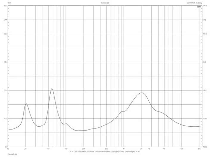

Czułość jest znowu umiarkowana (85 dB), co wiąże się, tak jak w przypadku AE309, z dość wysoką impedancją. Knight 5 to druga z rzędu konstrukcja o impedancji znamionowej 6 Ω, ale w tym teście więcej już takich nie będzie. Tym razem producent deklaruje nawet 8 Ω, ostatecznie to bardziej uprawnione, niż nazywanie 8-omowymi konstrukcji 4-omowych (z czym zaraz się spotkamy).
Kolumny 6–8-omowe są wśród konstrukcji dwuipółdrożnych (zarówno AE309, jak i Knight 5) unikalne, bowiem wymagają zastosowania 12–16-omowych przetworników nisko-średniotonowych, równie rzadko produkowanych, chociaż ostatecznie nie jest to problemem dla dużej firmy, potrzebującej głośnika o takich parametrach do wielkoseryjnej produkcji.
Charakterystyka impedancji ma więc ok. 5,5-omowe minimum przy ok. 150 Hz, jej zmienność w całym zakresie jest umiarkowana, będzie to więc łatwe obciążenie dla wzmacniacza, chociaż dla osiągnięcia wysokich poziomów głośności trzeba będzie sporej mocy (już przy impedancji 8 Ω).
Producent rekomenduje moc w zakresie 25 W – 200 W, chociaż 200 W ta konstrukcja raczej bezpiecznie nie przyjmie, a 25 W ograniczy maksymalne ciśnienie dźwięku (co nie znaczy, że będzie grało źle – tylko że cicho). Jak to często bywa, podawana przez producenta efektywność jest o wiele wyższa od ustalonej – z katalogu dowiemy się o 90 dB, a z naszych pomiarów wynika... co najwyżej 84 dB (o jeden decybel mniej niż zmierzona czułość, skoro mamy do czynienia z impedancją 6 Ω, która "ściąga" więcej mocy niż impedancja 8 Ω – przy standardowym dla pomiaru czułości napięciu 2,83 V).
